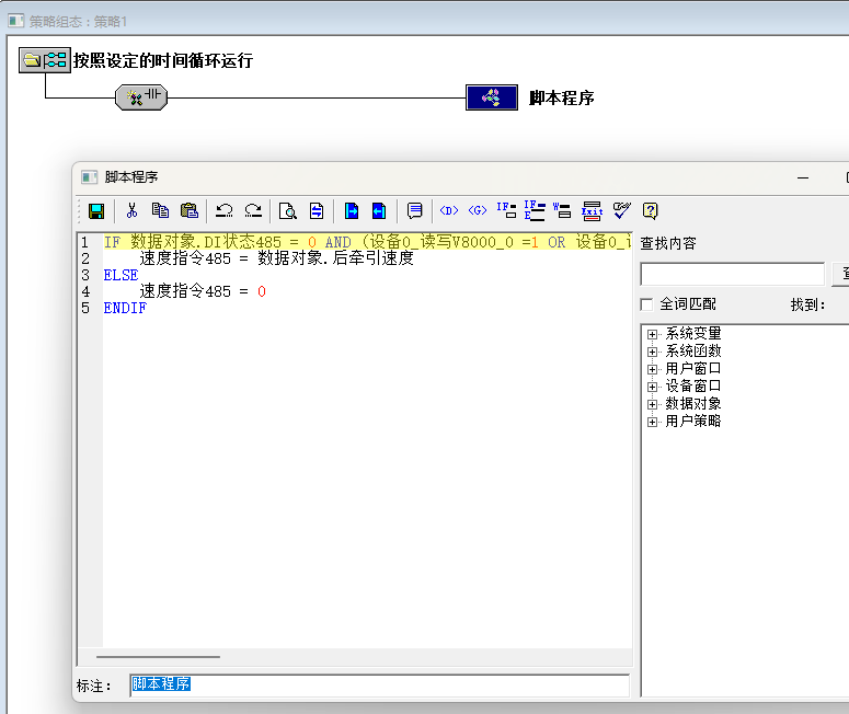

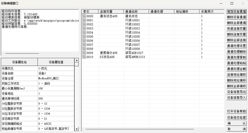

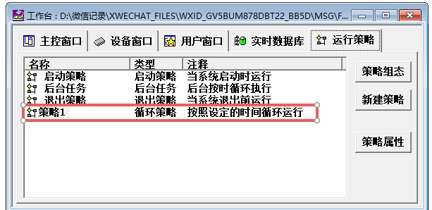

本方案是根据外部传感器信号控制启停。
1.选择与驱动器匹配的波特率以及校验方式
2.配置轴地址,通道添加内部速度指令以及DI输入状态
3.在运行策略中添加循环策略
4.在策略脚本中判断输入信号,是否需要启动运行。
