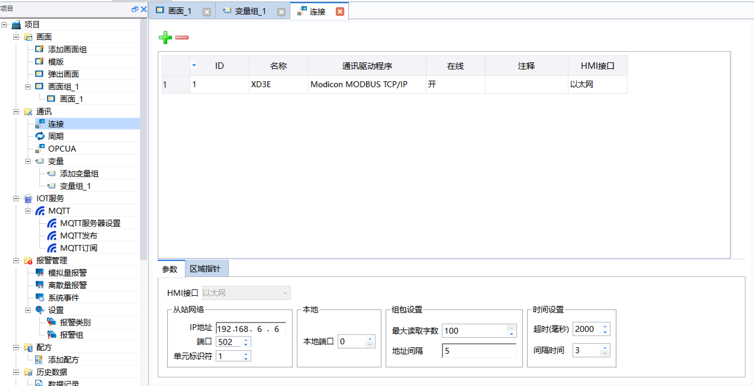

1、打开触摸屏编程软件项目树中连接,新建一个连接 ,选择Modicon MODBUS TCP/IP,设置从站IP地址,端口号默认502。
建立连接
建立连接

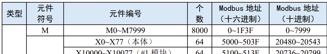

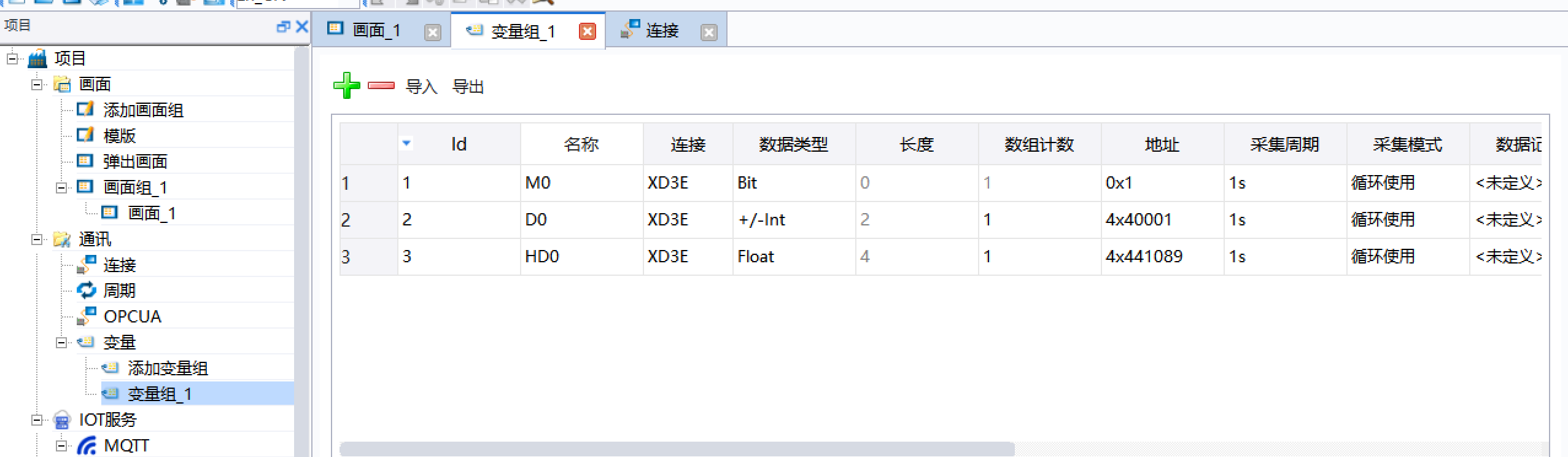

2、在项目数中变量组,添加变量数,连接选择第一步新建的XD3E,如需要读写线圈M0,寄存器D0或双字保持寄存器HD0,根据信捷手册查询MODBUS地址见下图。
线圈Modbus地址
线圈Modbus地址

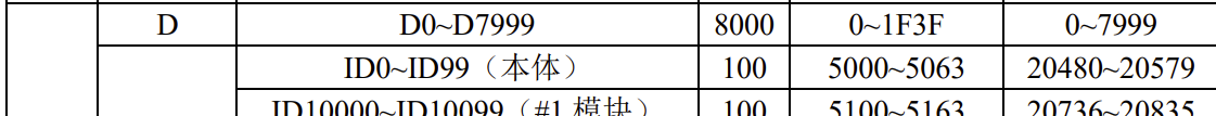

非掉电保持寄存器地址
非掉电保持寄存器地址
掉电保持寄存器地址
掉电保持寄存器地址
3、读写线圈使用0X,对于信捷Modbus首地址从0开始,CTG触摸屏Modbus首地址从1开始,所以读写M0的Modbus地址应该是0X1;读写寄存器使用4X,同样加1操作,读写D0的Modbus地址是4X40001;加1操作后,读写HD0的Modbus地址是4X441089。
添加变量
添加变量
