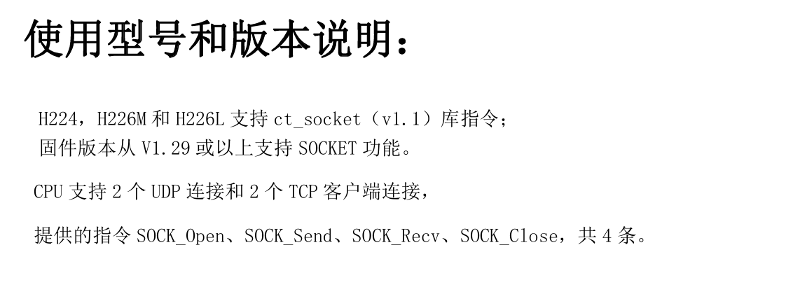

1、SOCKET通信现在有两个版本的库
    ct_socket(v1.1):
2146平台PLC,支持4个通信连接,2个UDP连接和2个TCP客户端连接,

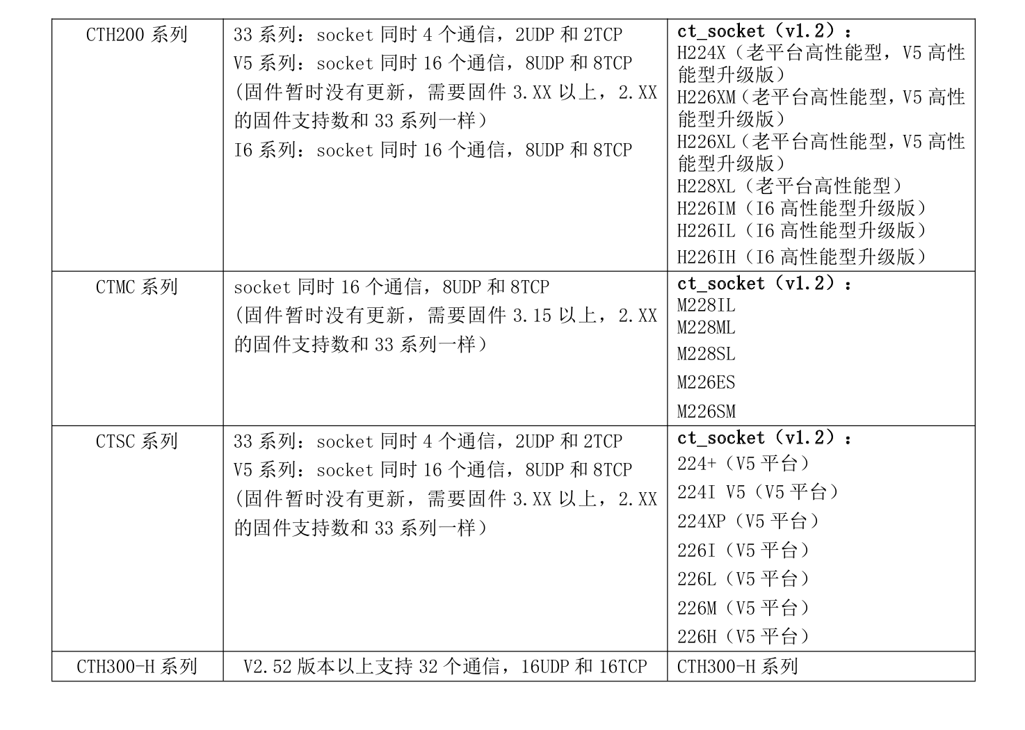

   ct_socket_lib_v1_2 :
CTH200系列:最新固件3.XX以上的V5、I6系列:socket同时16个通信,8UDP和8TCP。
CTMC系列:最新固件3.XX以上的  socket同时16个通信,8UDP和8TCP。
CTSC200系列:最新固件3.XX以上的V5系列:socket同时16个通信,8UDP和8TCP。
CTH300系列:最新固件3.XX以上:socket同时332个通信,16UDP和16TCP。

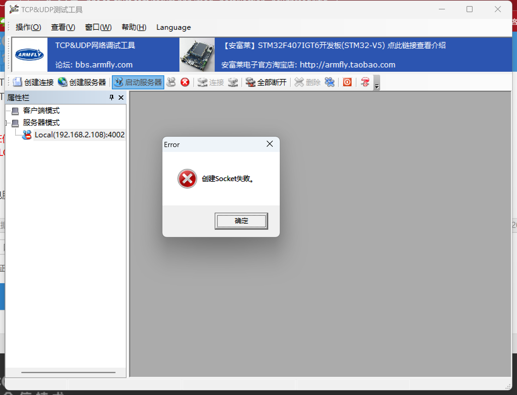

在使用UDP TCP测试软件进行测试时,所选端口号需要注意,不能是电脑已经占用的端口号或者PLC已经占用的端口号
PLC占用的端口号:合信UDP PPI通信端口号:20000,
                            Modbus TCP通信端口号:502,
                            西门子S7通信端口号:102,
电脑占用端口号:客户使用的4002端口号,在测试工具上不让打开服务器,其他端口号就可以打开服务器。

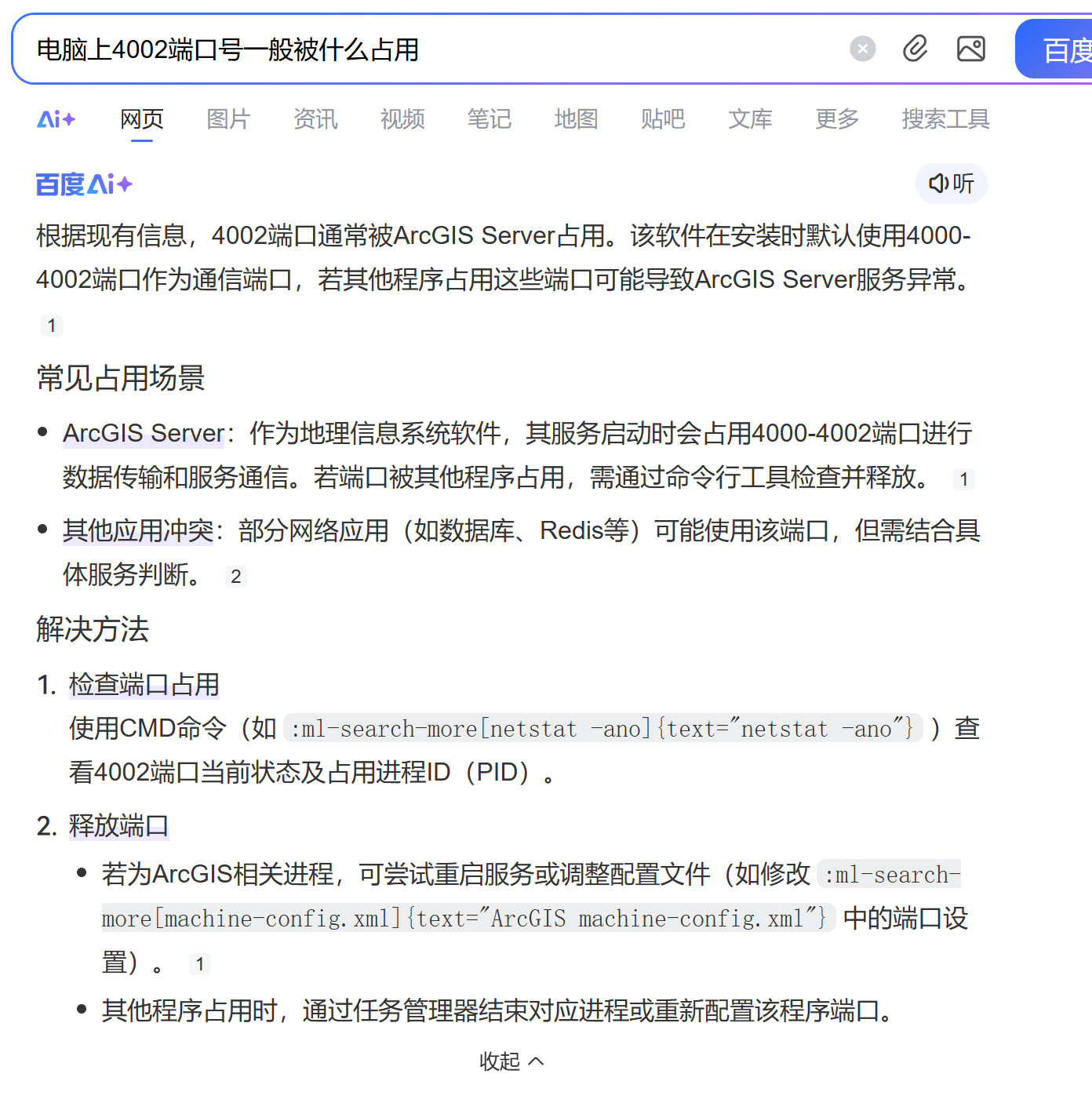

       百度得知因为4002端口号可能被电脑进程ArcGIS Server占用,下面是检查端口占用情况的方法:
