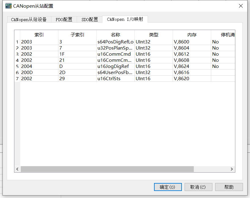

1.索引为2000,对应伺服参数P0组,子索引对应者P0组的参数号
2.例如寻找P2.30,应该是找2002组,滑动到2002组,30的16进制是1E+1(EDS文件从1开始。伺服参数从0开始)
就是1F,CommCmd
以下是想要实现什么功能可以在对应参数中,查找

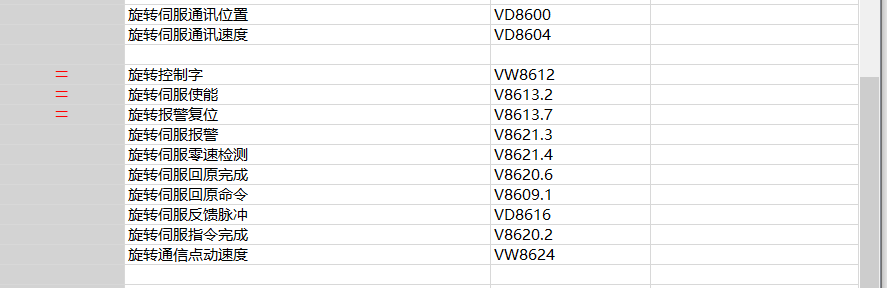

2.png file:///D:/企业微信/WXWork/1688850823063319/Cache/Image/2025-11/企业微信截图_1762843680738.pngfile:///D:/企业微信/WXWork/1688850823063319/Cache/Image/2025-11/企业微信截图_17628436919880.png
CANopen通信(A6S伺服)位置模式:P2.002=控制模式 P2.004  电子齿轮比参数3.074 3.076 3.078
                                                            P3.002=通信位置 vd
                                                            P3.006=通信速度vd
                                                            P2.30=P281 伺服使能 伺服复位
                                                            P2.32=  回原命令
                                                            P2.40=P204  伺服报警输出  伺服零速检测  回原完成   位置到达
                                                            PD.44=P216  反馈脉冲数
                                                            P4.12=伺服点动速度 vw
