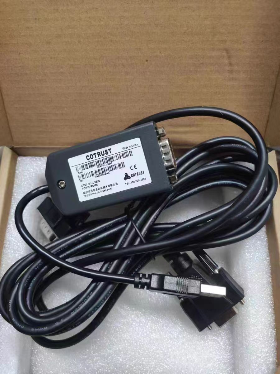

第一步、使用合信原装通讯线和226L串口插好线
注:此线1需要安装驱动才能正常使用,线的图片如下

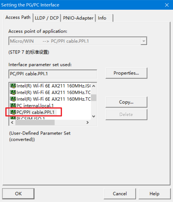

第二步、通讯设置

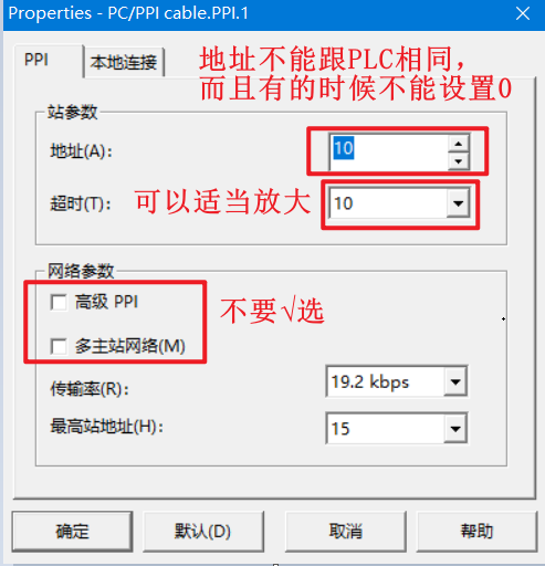

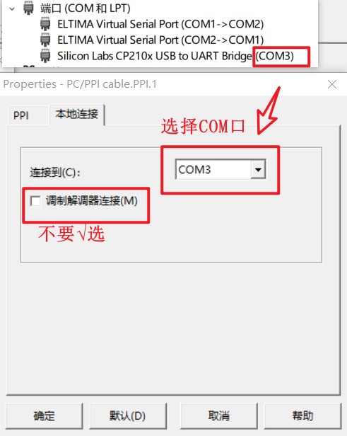

选择PPI驱动并设置号相应的参数

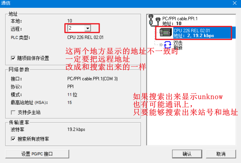

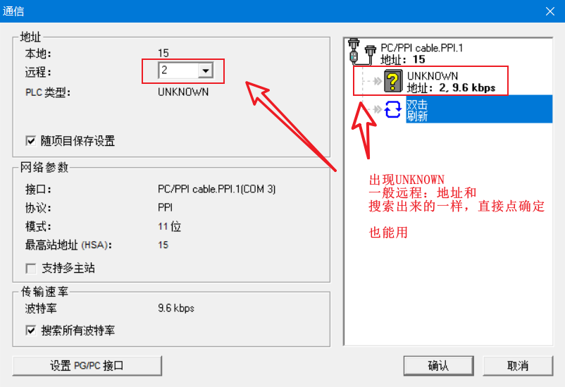

第三步、通讯搜索
