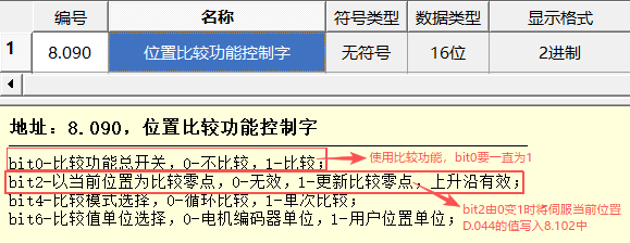

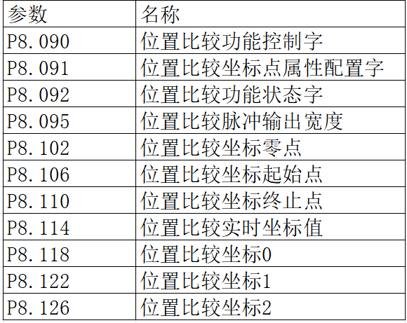

位置比较所用参数,如下图所示:
1、8.090位置比较功能控制字说明,如下图所示:

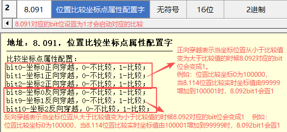

2、8.091位置比较坐标点属性配置字说明,如下图所示:

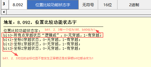

3、8.092位置比较功能状态字说明,如下图所示:

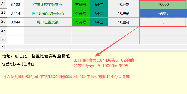

4、8.095位置比较脉冲输出宽度说明,如下图所示:

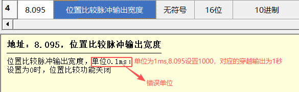

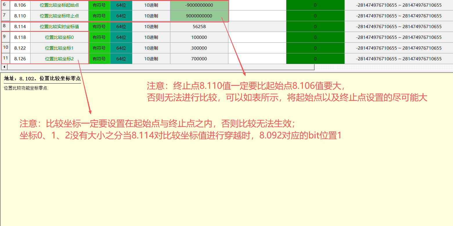

5、8.012位置比较坐标零点说明,如下图所示:
6、8.106位置比较坐标起始点和8.110位置比较坐标终止点说明,如下图所示:

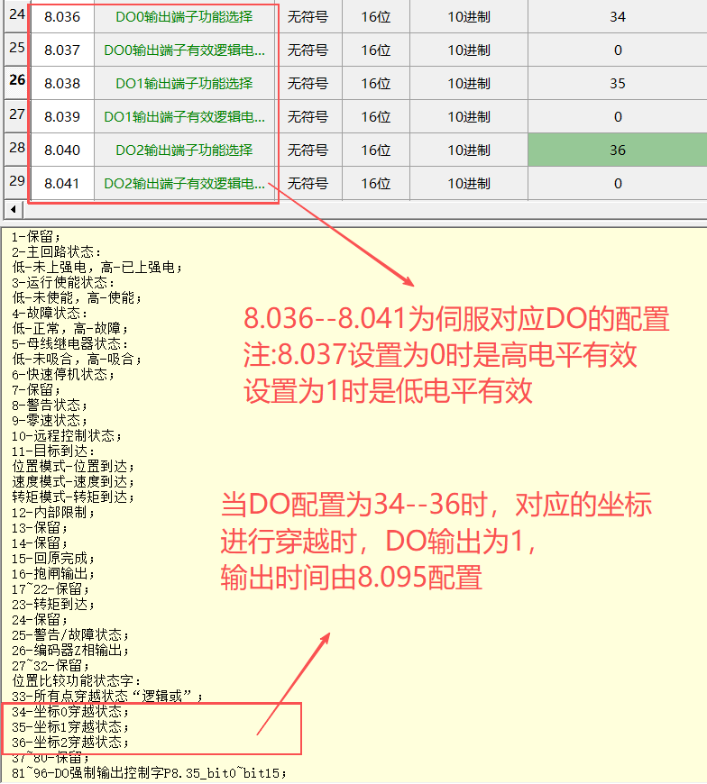

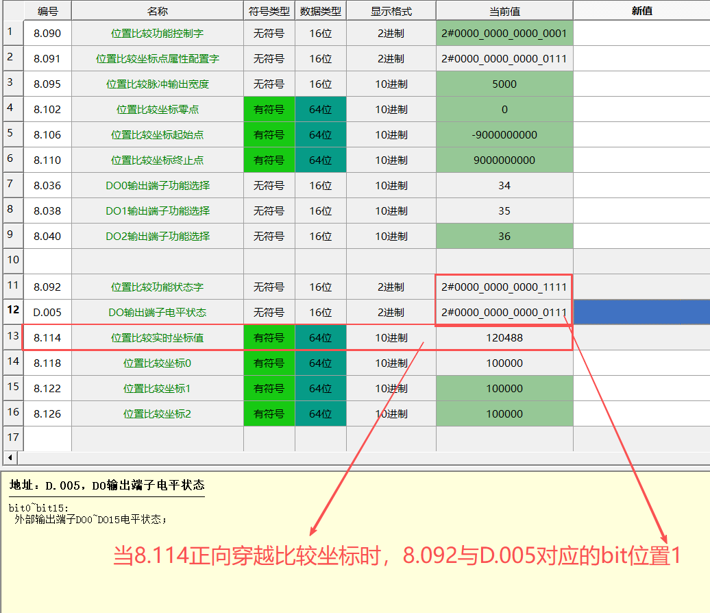

7、伺服DO输出配置说明,如下图所示:
以正向穿越配置为例,当轴位置进行正向穿越后,8.092与D.005的状态,如下图所示:

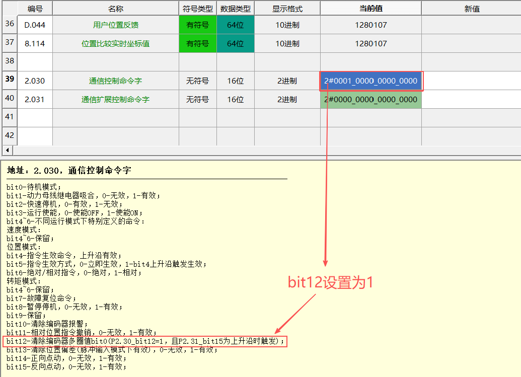

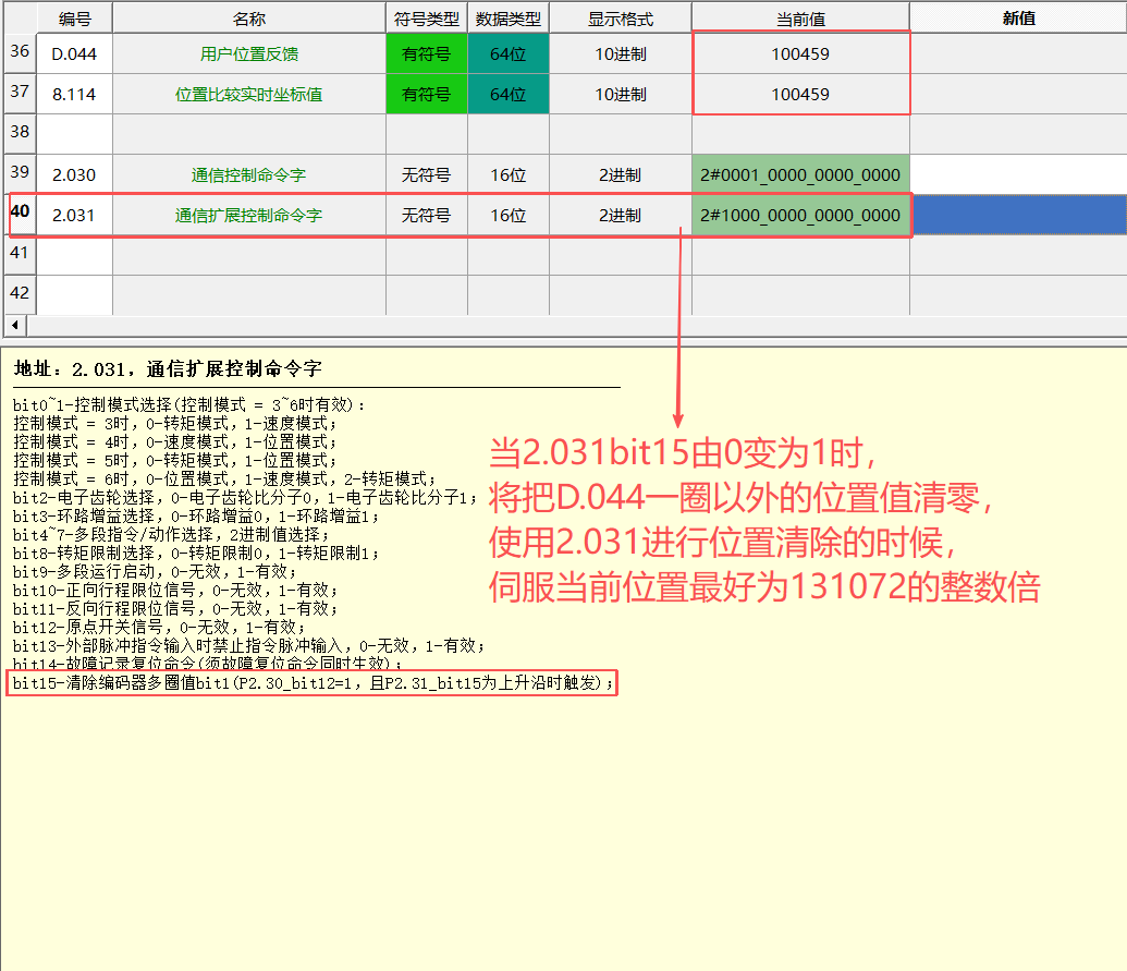

比较当前位置清零除了可以用8.090进行清零之外,还可以用通过回原以及2.031的bit15来进行清除,如下图所示:注:使用2.031的bit15来进行清除时需将伺服使能关闭才可清零)
