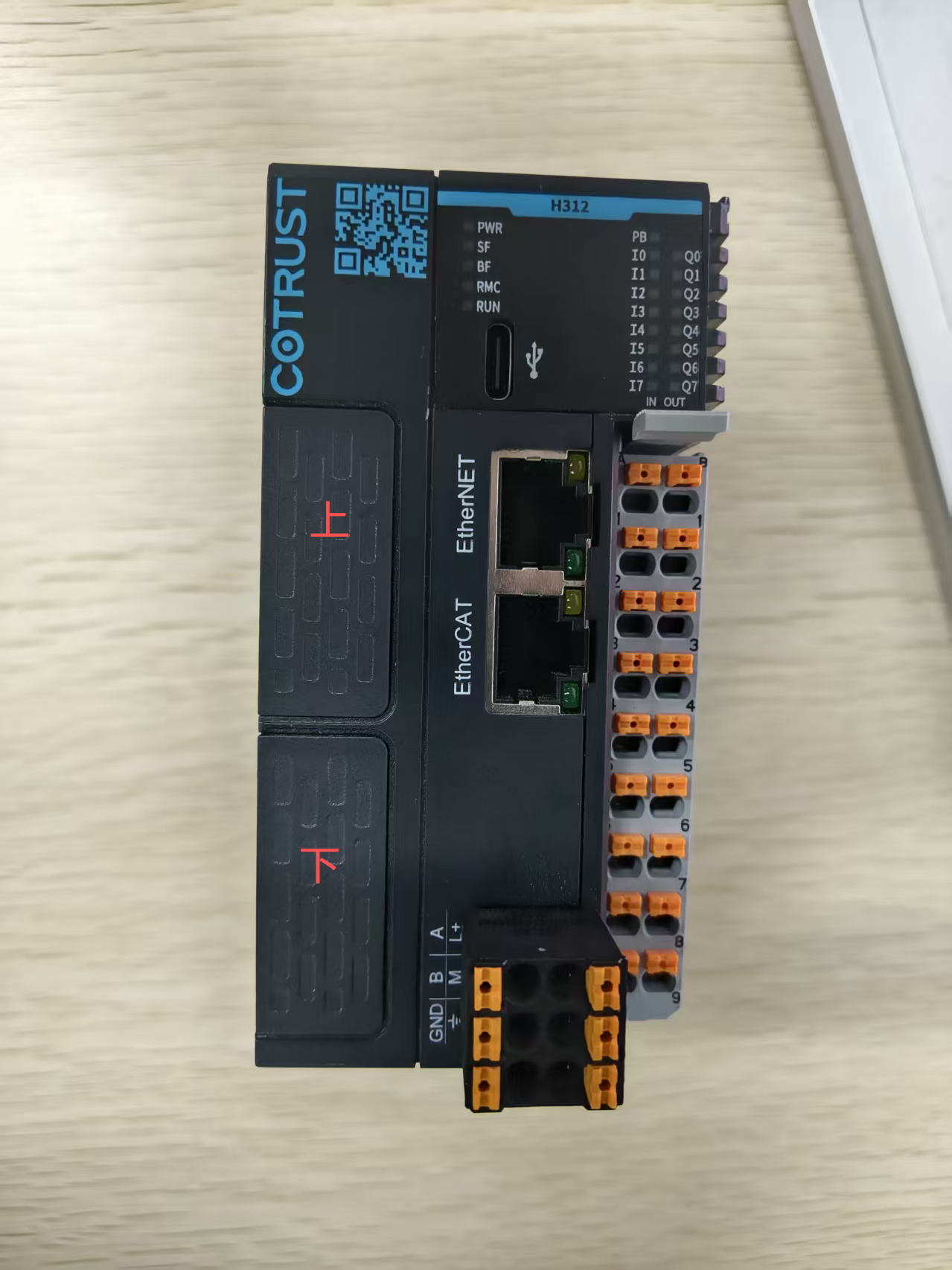

1、硬件连接:根据实际情况接在CPU左侧扩展卡槽位(上/下)。 0.png

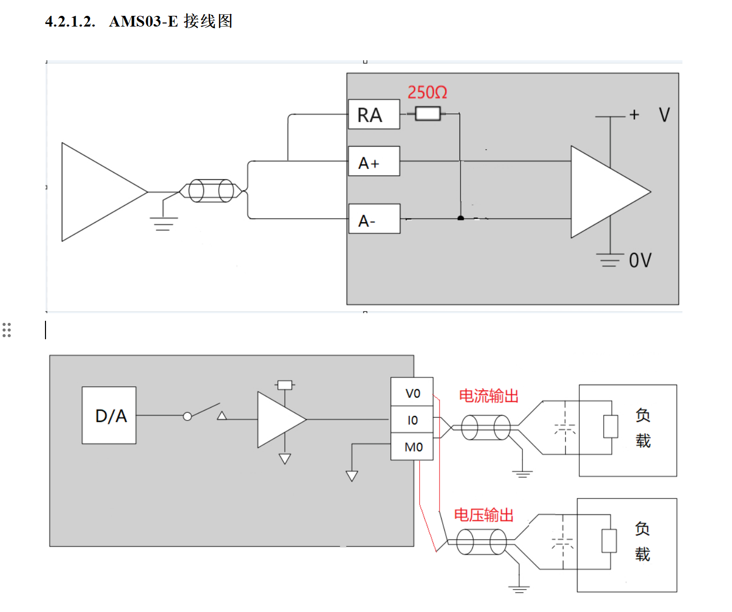

2、接线方式:根据模拟量方向进行对应接线,电流型输入时RX与X+进行短接。

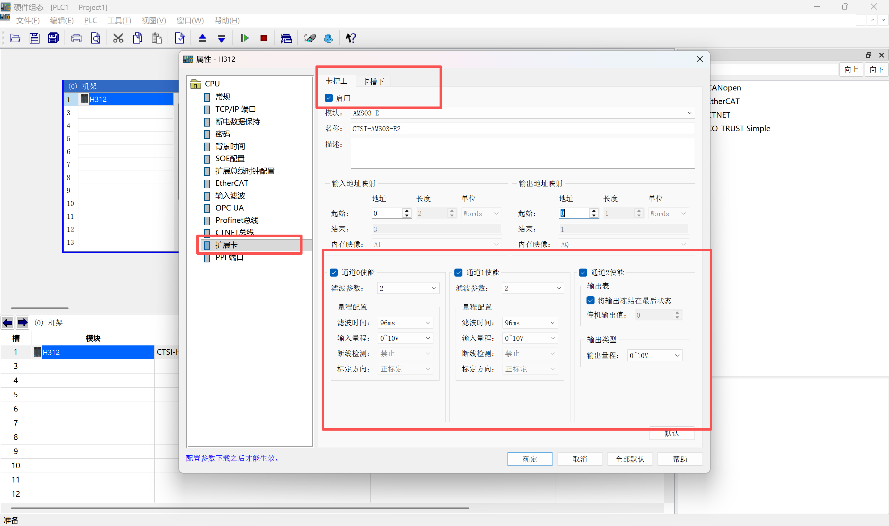

3、硬件组态:在CPU属性中对卡槽(对应硬件连接)进行启用、组态模块类型AMS03-E
根据实际需求,对通道进行寻址设置、属性设置
