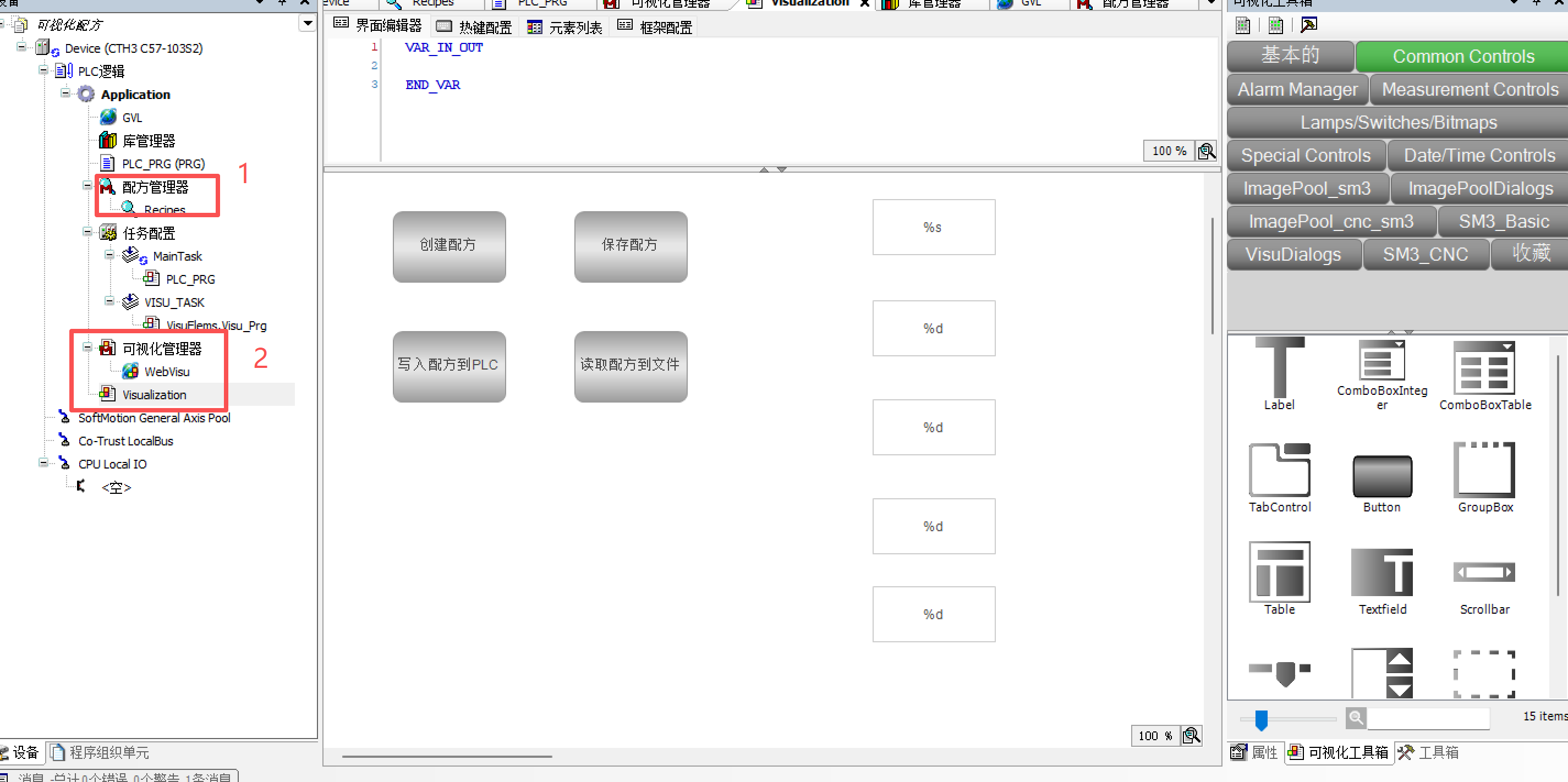

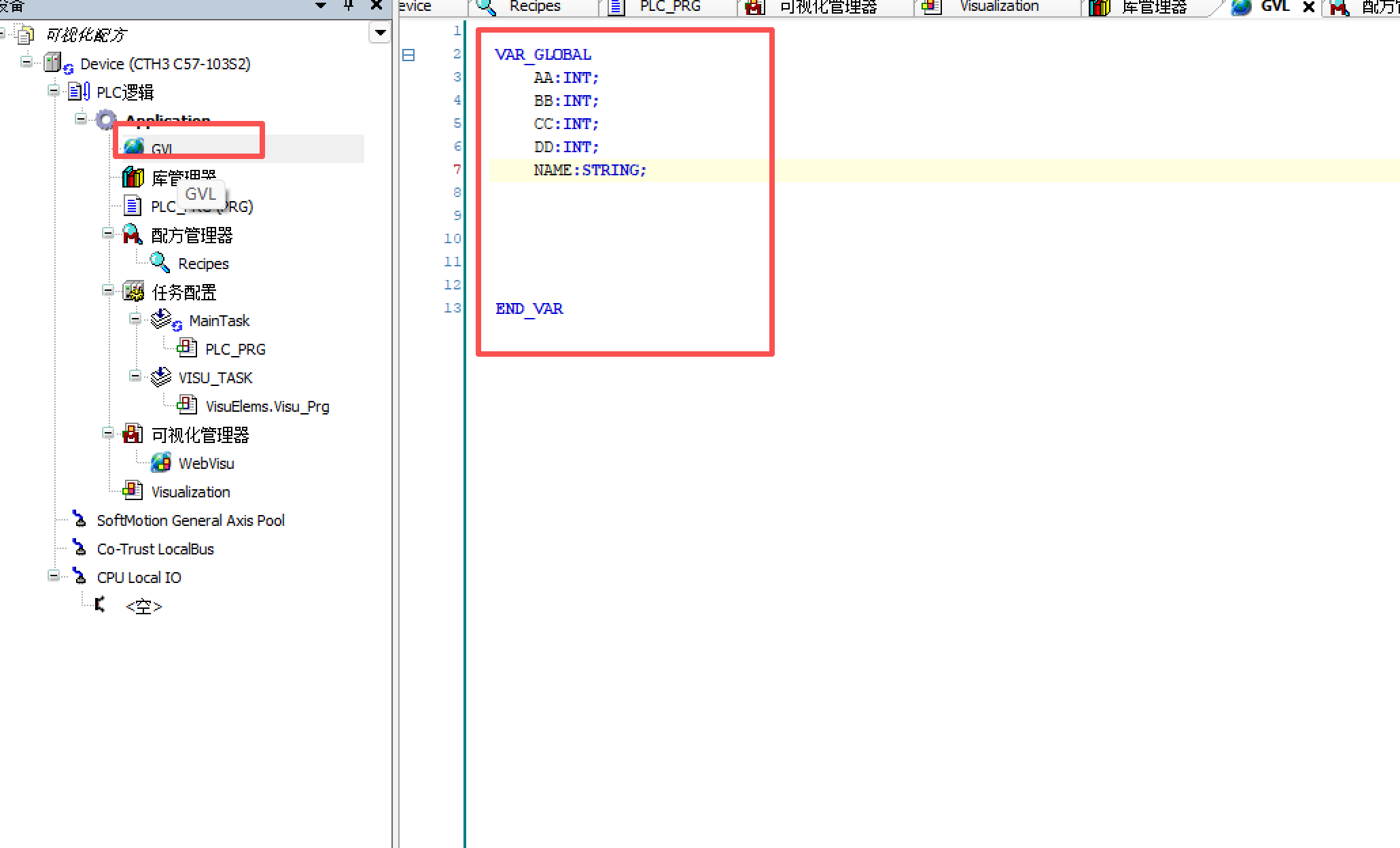

使用C57 PLC想要在PLC这边实现配方功能可以有两个方式:
1、是用可视化来实现配方创建、保存、读取。

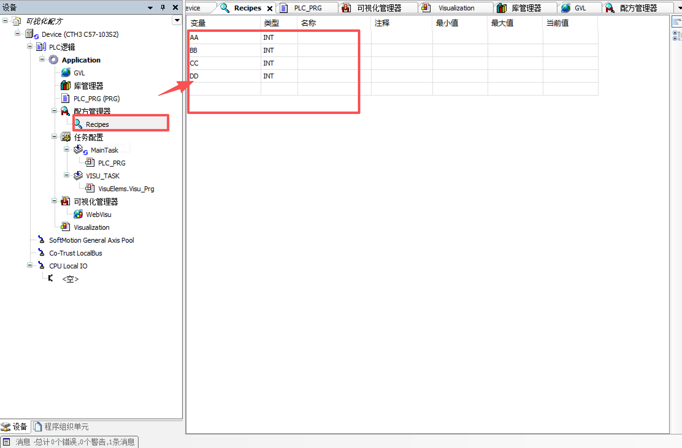

   (1)新建配方元素变量和配方名称变量。
   (2)新建配方管理器并关联配方变量、新建可视化并组态相应按钮。

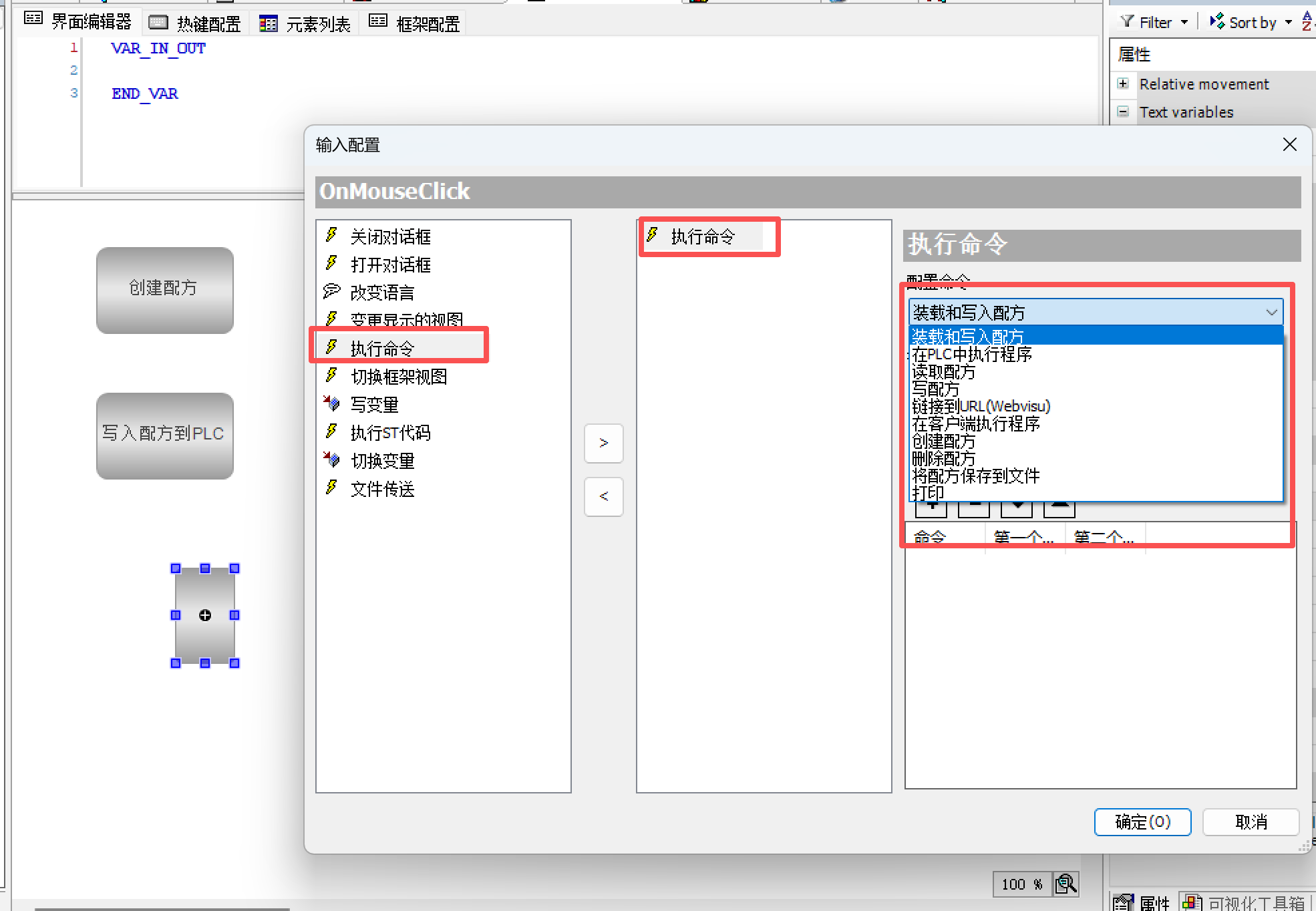

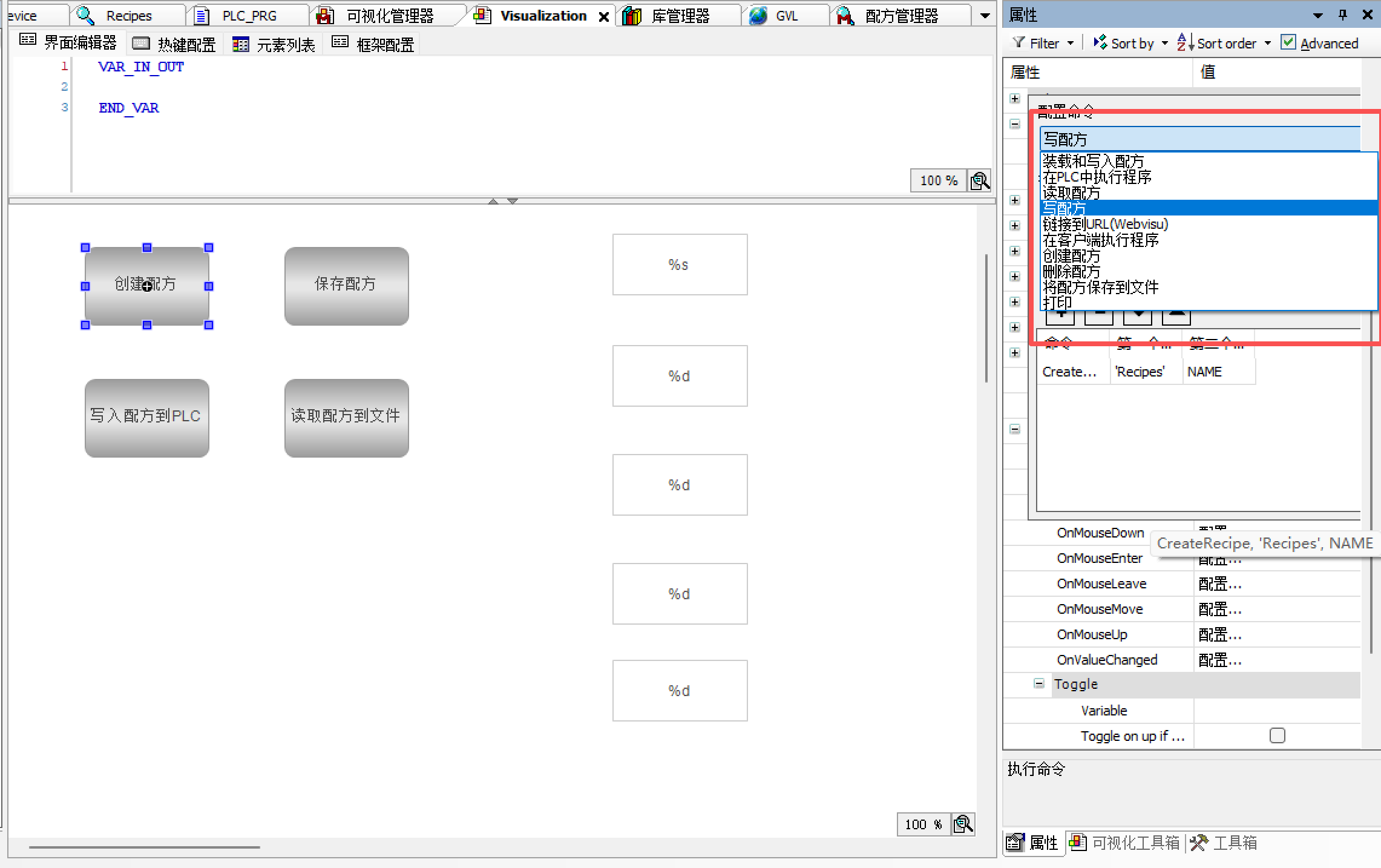

    (3)按钮事件组态如下图可选:
             创建配方:没有被创建过的配方名称可以被创建,创建过的名称只能使用“将配方保存到文件”来保存
             将配方保存到文件:此事件会将组态的配方变量当前值保存到配方文件。
             写配方:将配方文件存储的数据写入到组态的配方变量
             读取配方:将配方变量当前值写入至文件。

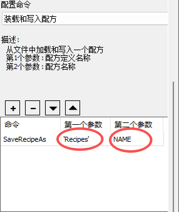

              在命令中,“第一个参数”必须为常量,并且为配方管理器下新建的配方名称。
                                 “第二个参数”可设置为变量,更方便调用或保存配方。

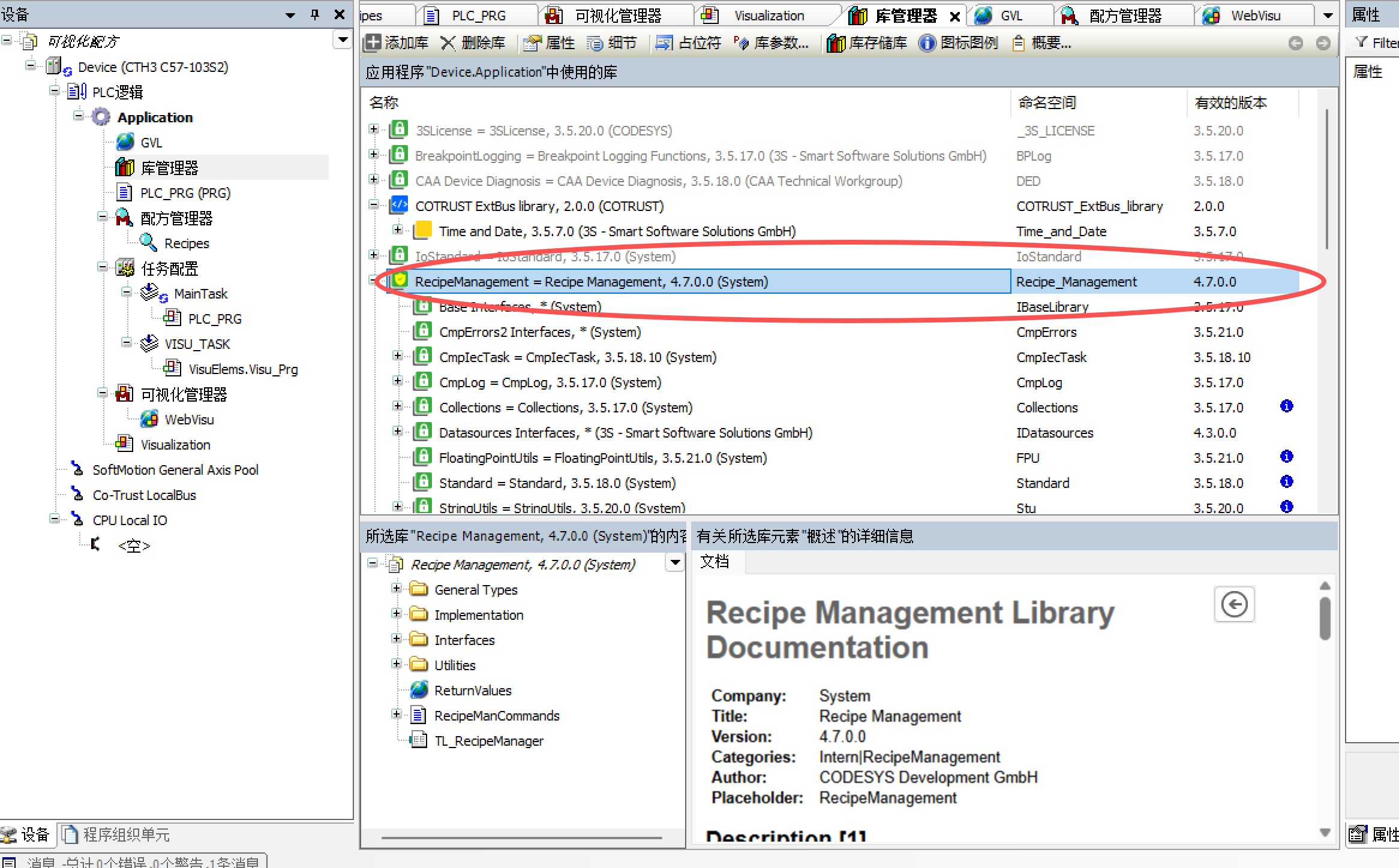

要确认:codesys recipes的版本用4.7.0
附件为测试程序。
