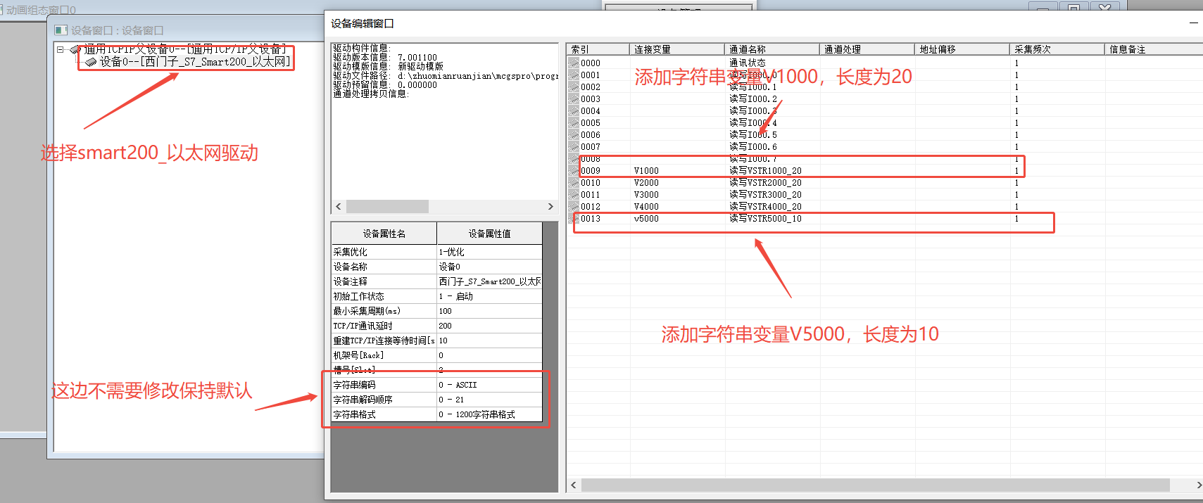

打开MagicHMI组态软件--在设备窗口中添加smart200驱动 --添加字符串变量

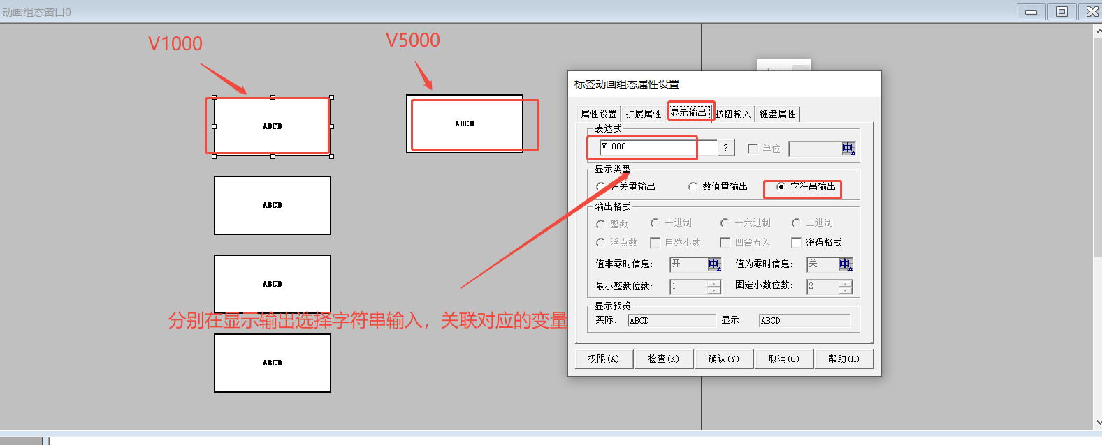

在用户窗口中做出两个字符串的显示

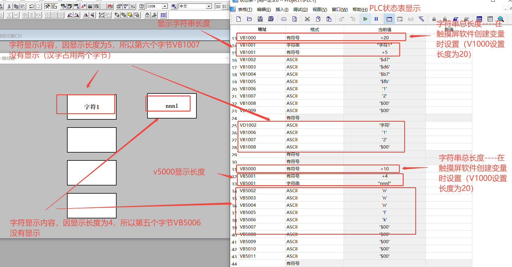

字符与PLC中地址对应显示
