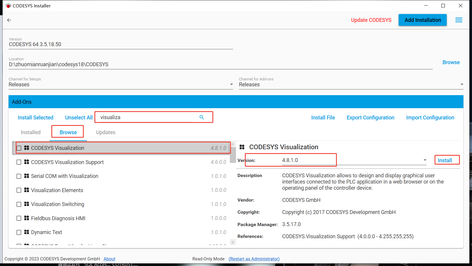

咨询codesys,需要将配方库和可视化升级成最新

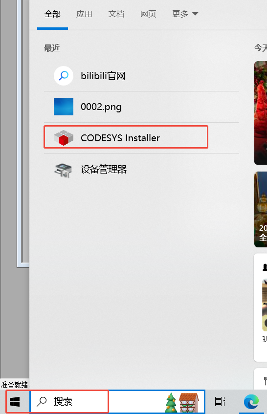

1、在windows搜索框中搜索codesys installer并打开

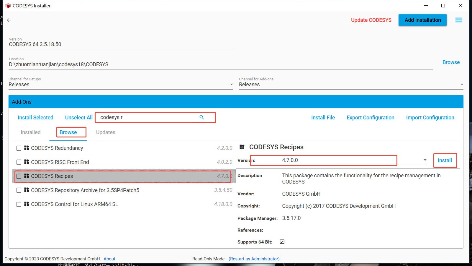

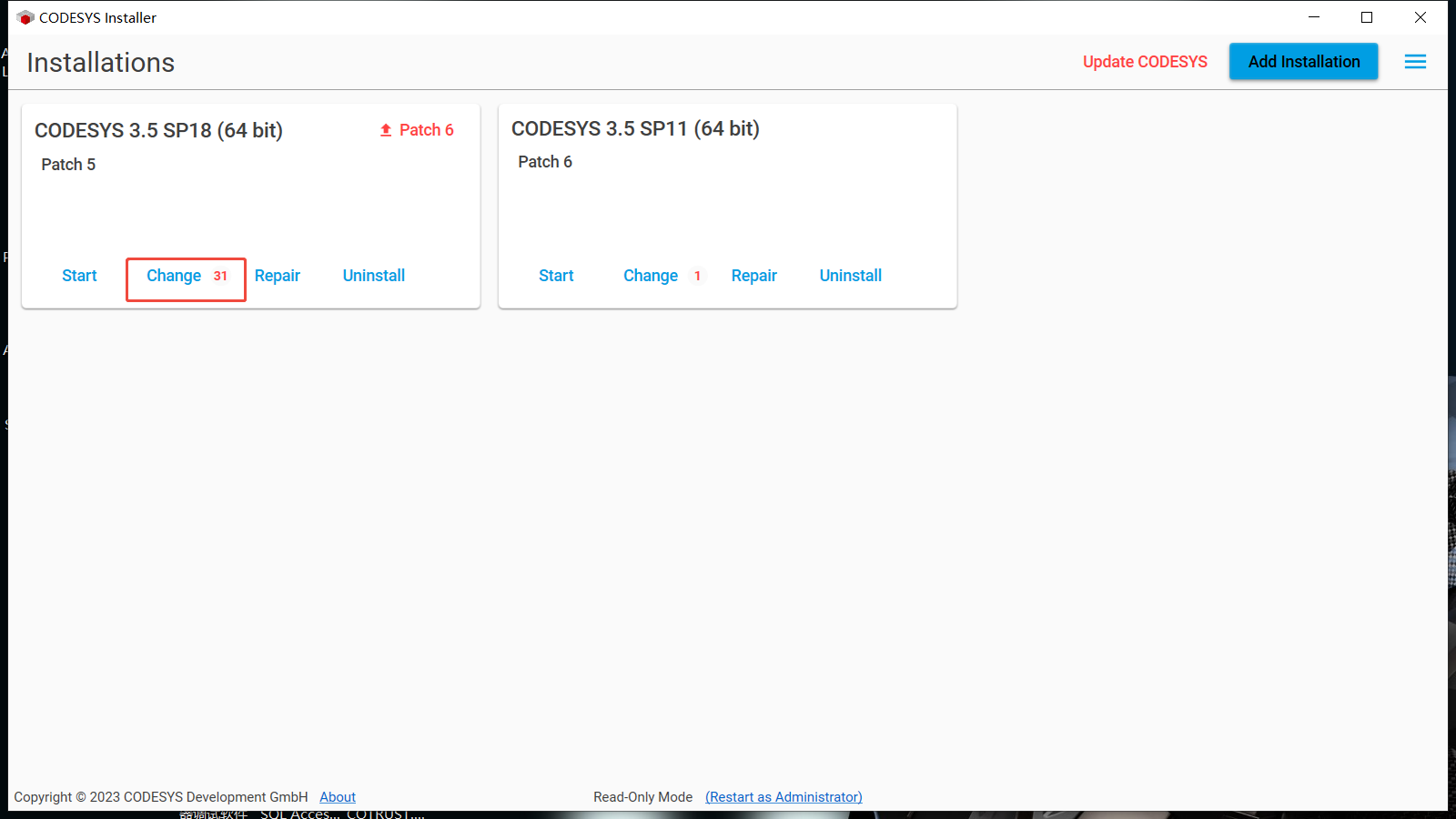

2、选择需要更新的codesys版本-----change,进入。
3、点击Browse---搜索想要升级的组件---选中并安装即可
