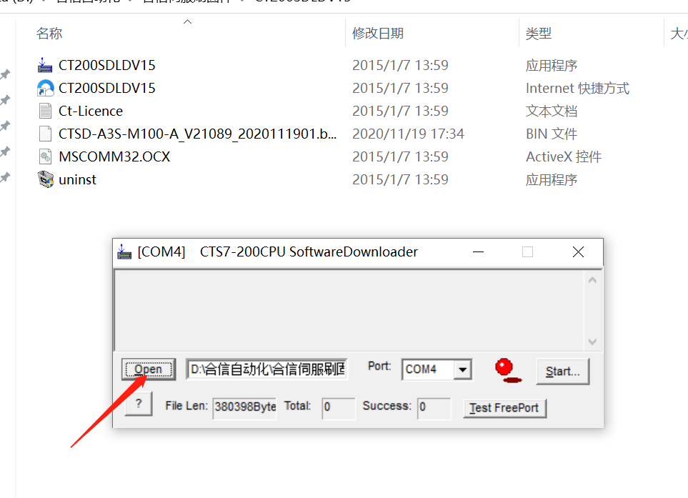

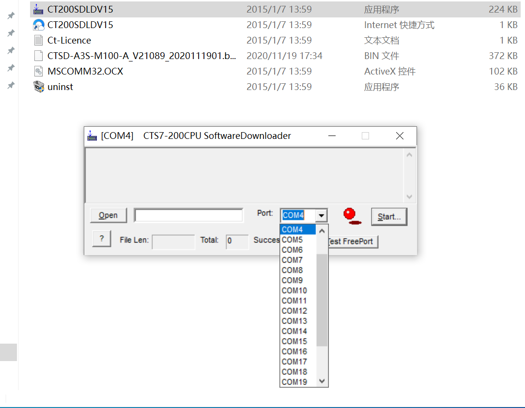

具体步骤:1.打开刷固件的软件找到伺服调试线对应的COM口,COM口可以在电脑的设备管理器中查看
2. OPEN这里打开添加要刷的BIN文件

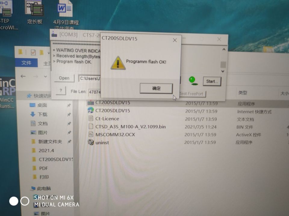

3.伺服断电,点击软件上的START,然后给伺服上电,等待刷完提示ok,这时伺服刷新完成,再断电重启就可以进行参数查看,检查P180号参数是否为新刷的固件版本号。
