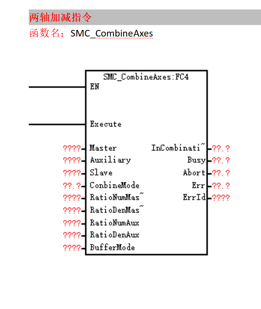

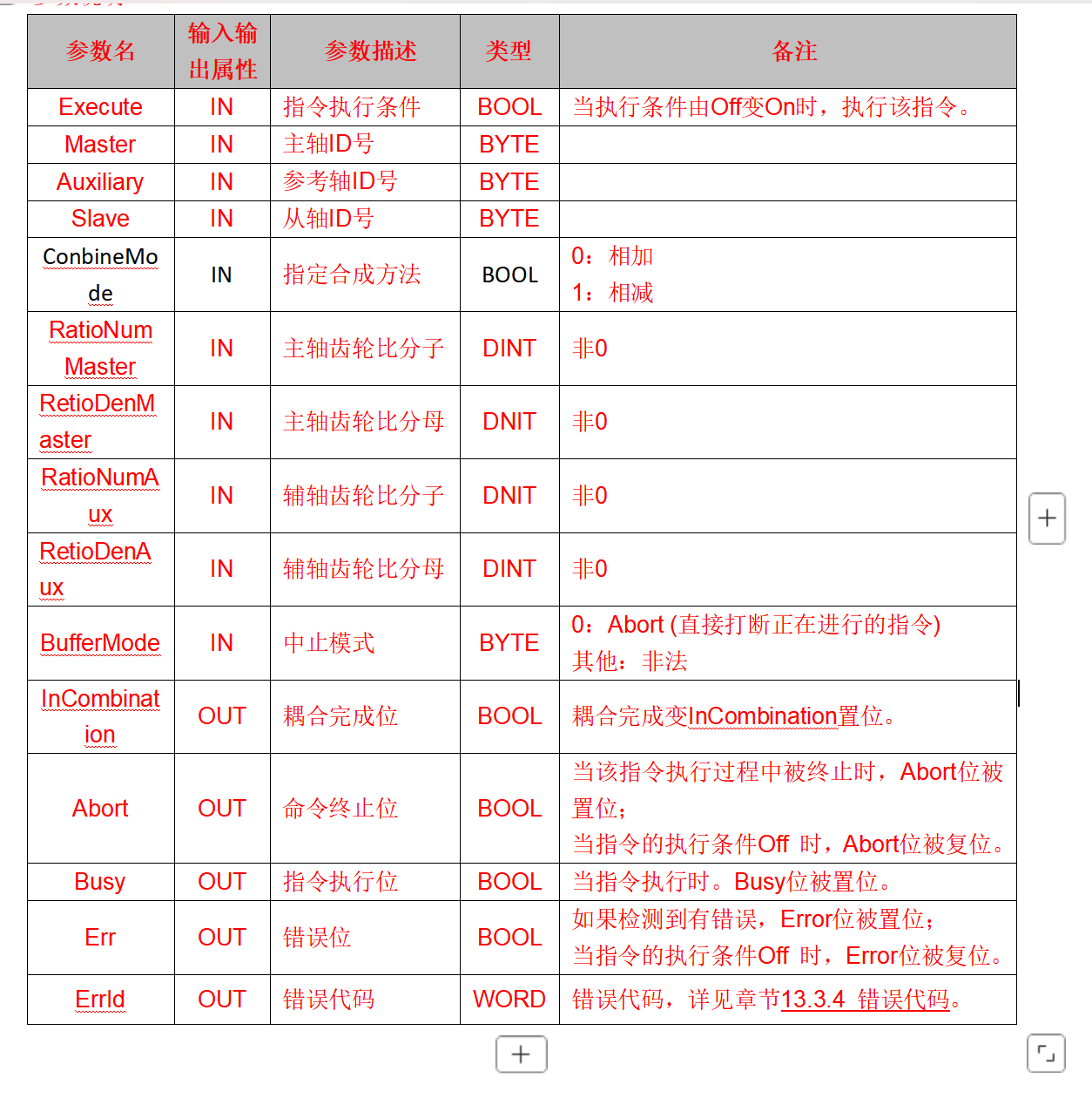

一:指令介绍
SMC_CombineAxes(两轴加减指令):主轴和参考轴位置相加或相减的作为从轴指令位置输出(相对)。可理解为MC_GearIn指令升级版,可应用场景;将两轴的位置变化叠加给第三轴。

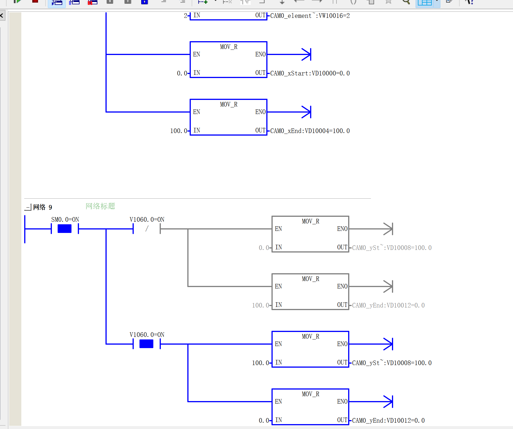

二:应用案例:
本次应用案例为二维数组往返凸轮,周期性、主轴绝对、从轴相对。
案例凸轮虚线规划:从轴在0-100-0往返定位。主轴单向匀速运行。
对比测试:

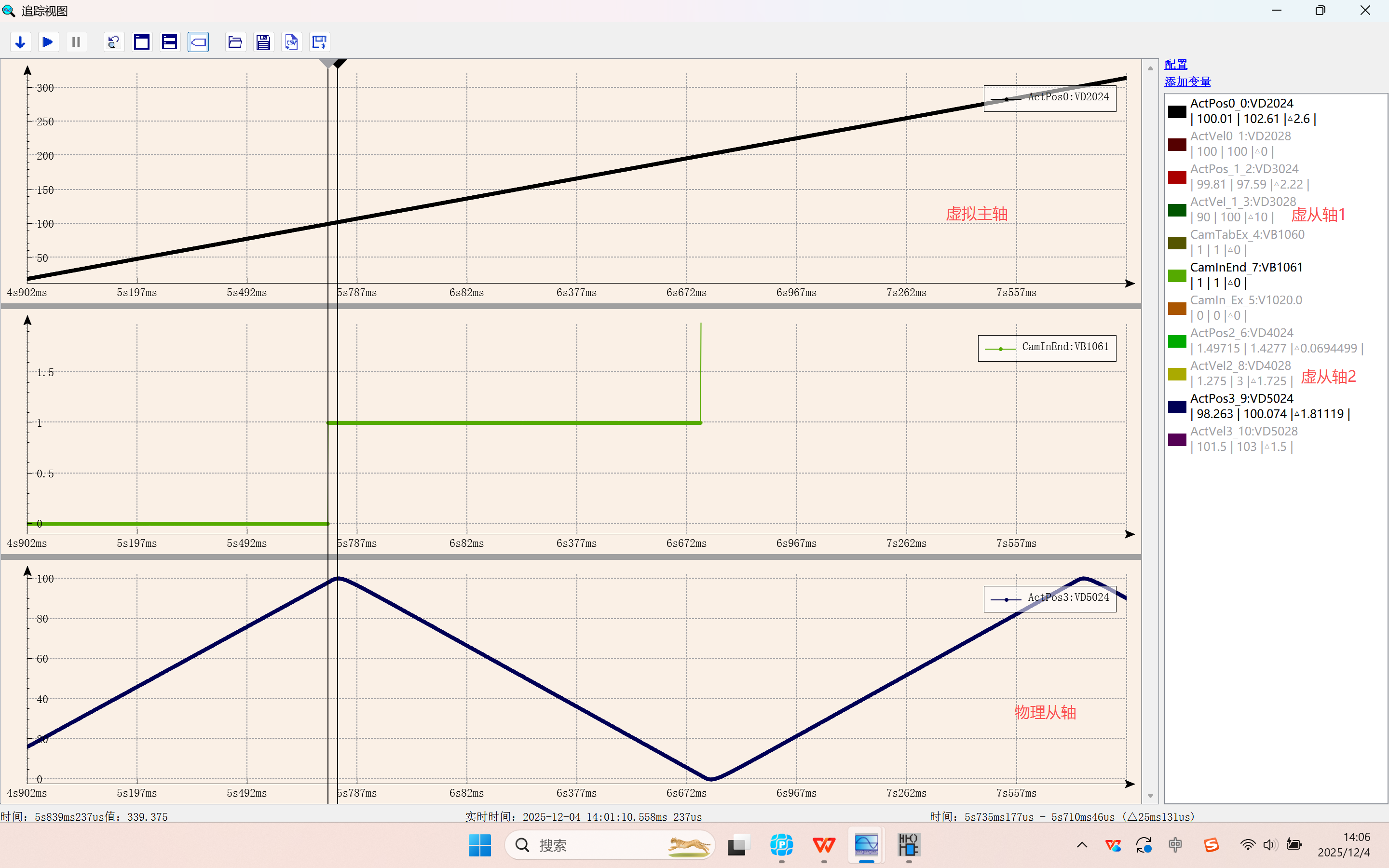

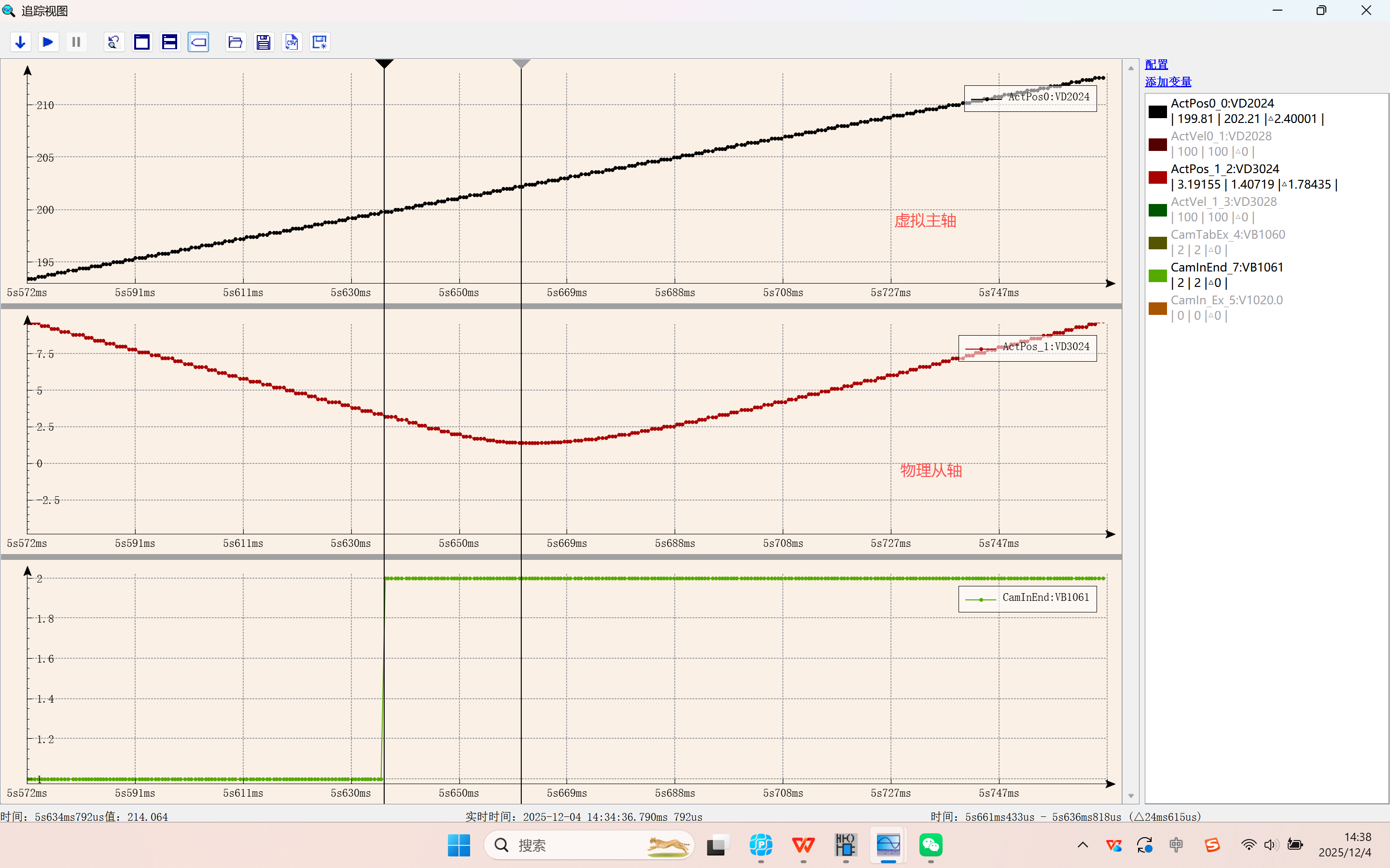

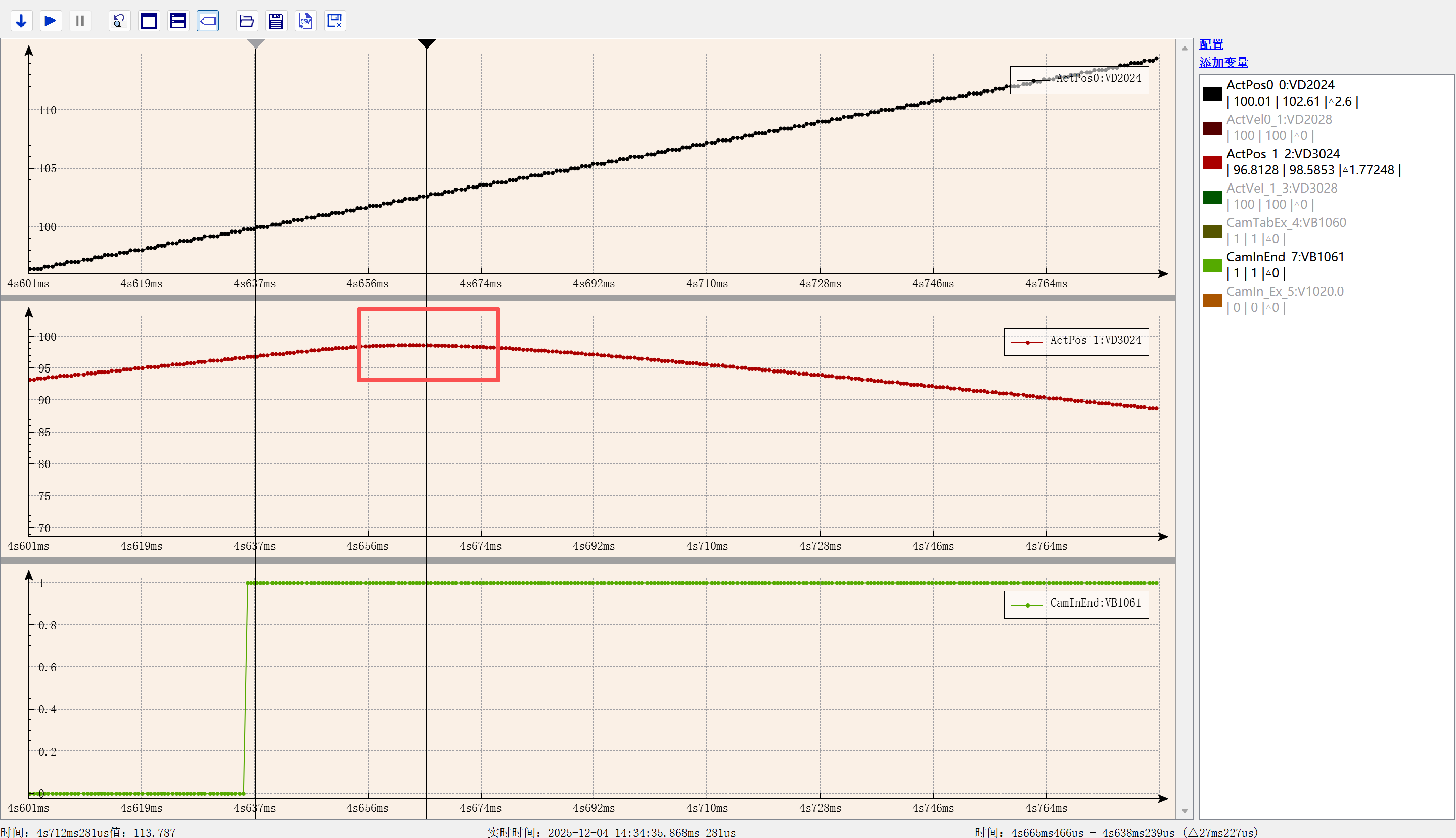

方案a:常规使用凸轮规划进行定位
由trace曲线可以看到。从轴具有物理上的滞后性误差,当进行拐点前后时,从轴因为滞后性无法到达规划的拐点(反向消除滞后)。

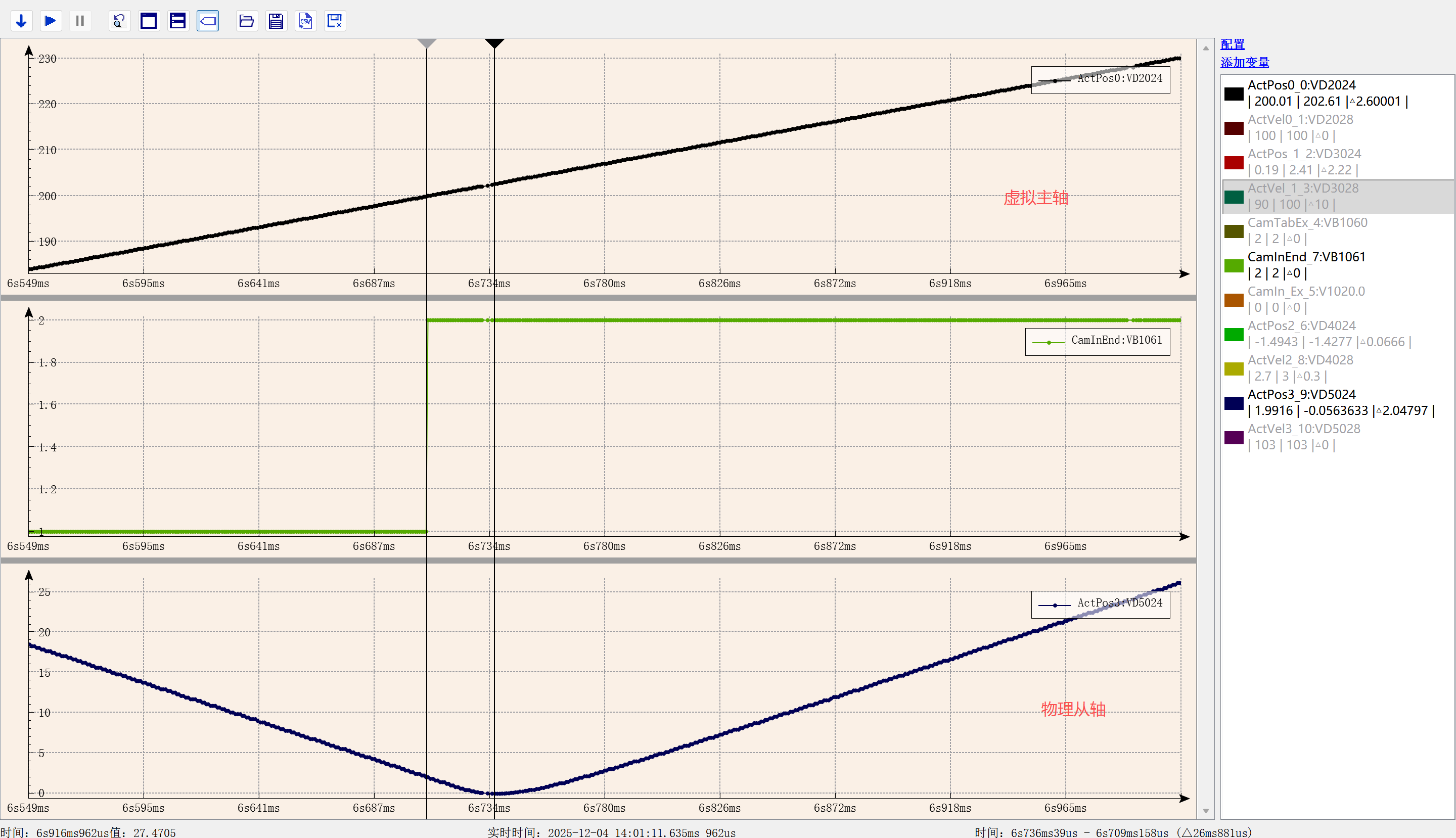

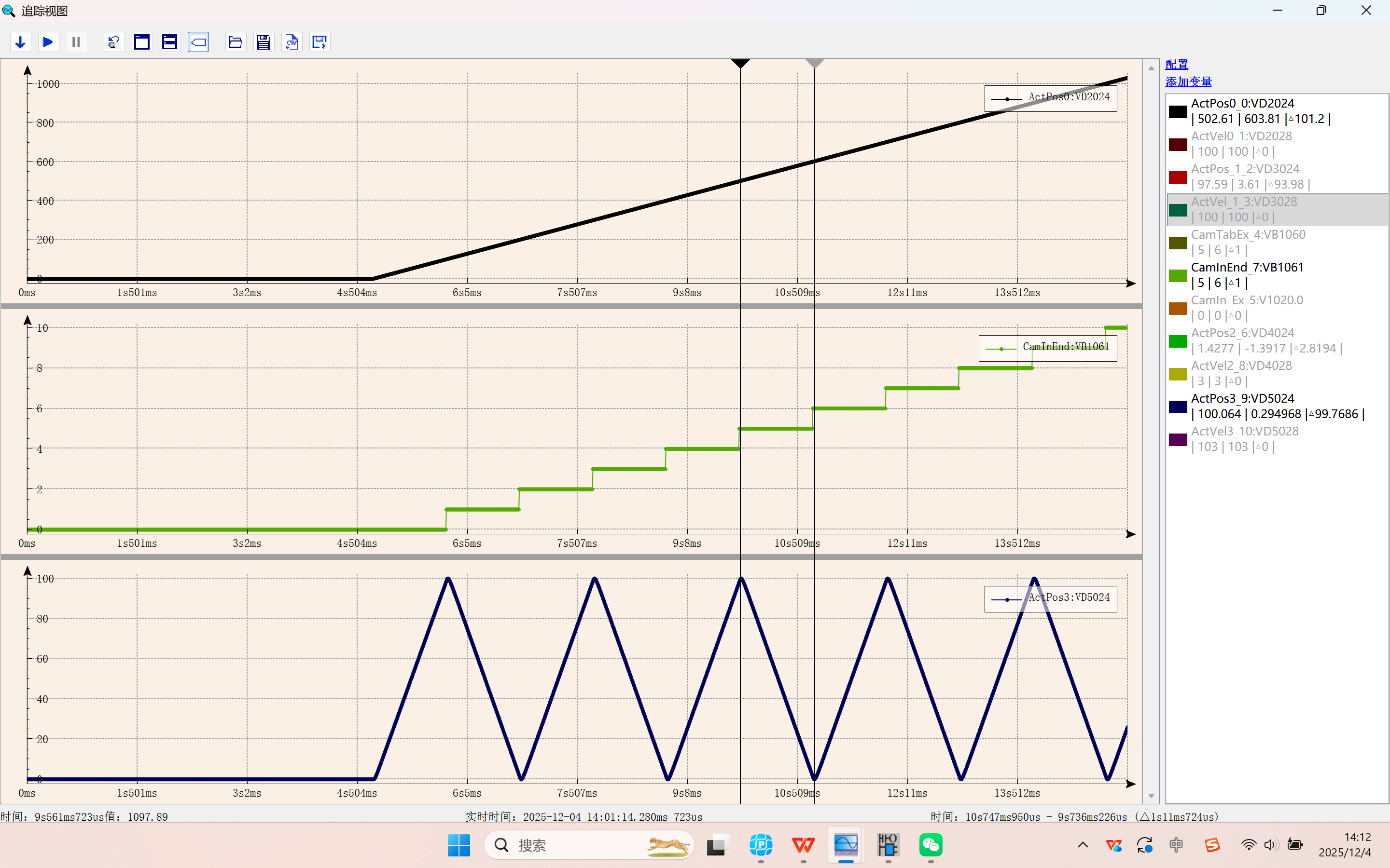

方案b:使用combine指令进行叠加修正
从trace曲线可以看到,通过叠加修正后,物理从轴可以实际到达真正的拐点,跟随滞后性带来的误差被平摊到整个运行过程中。
方案b与方案a对比:
方案b引入了虚拟轴1、虚拟轴2。将理论凸轮轨迹赋予虚拟轴1、将修正轨迹赋予虚拟轴2。
并引入combine叠加指令,将虚拟从轴1作为指令主轴,虚拟轴2作为指令辅轴,叠加赋予给指令从轴物理从轴。
通过控制虚拟轴2即可对物理从轴进行修正。
