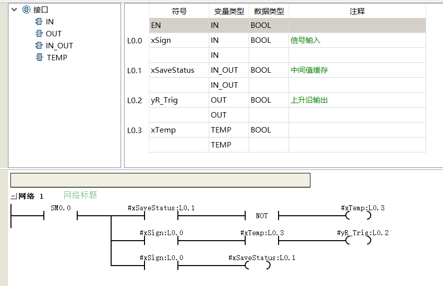

1.1、上升沿梯形图
如果封装需要先新建一个FC,再在接口设置相关的变量,然后写实现程序

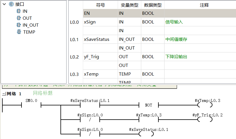

1.2、下降沿梯形图

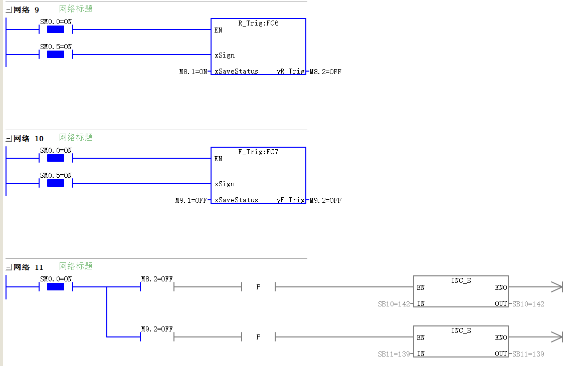

2、程序调用示例

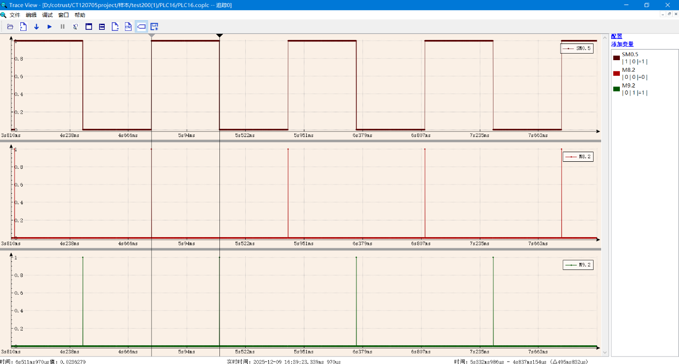

3、实现效果
