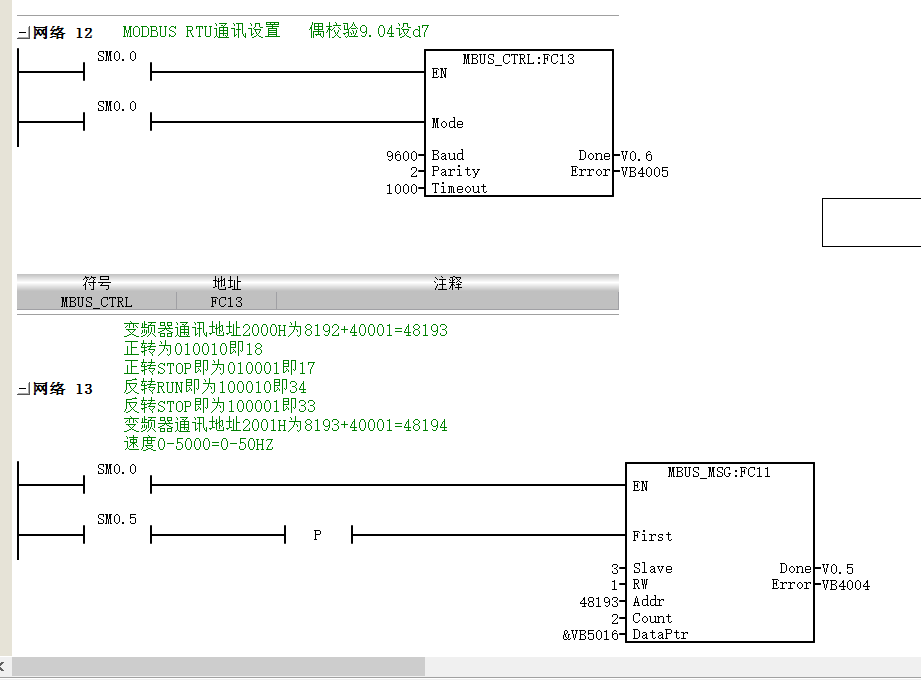

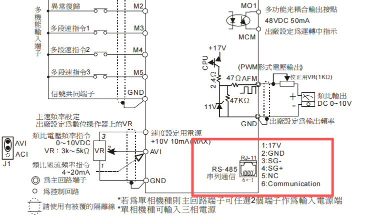

测试使用的是台达变频器,型号:VFD007S43A。首先将485通讯线接好,此款变频器接头为6口的老式电话线/RJ11,
按说明书上4接正,3接负。

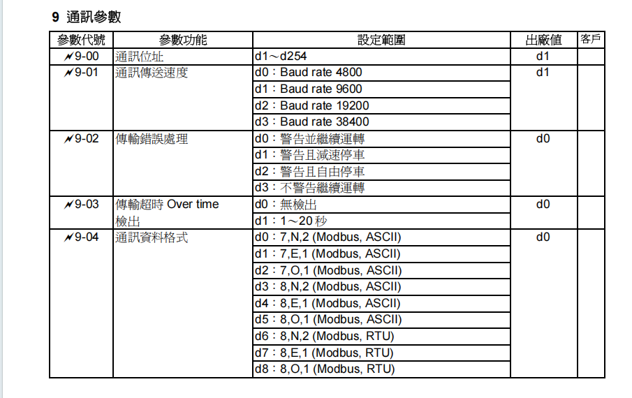

把参数9-00、9-01设定对应的从站地址和波特率。
把参数9-04通讯格式设为d7:8位,偶校验,1停止位。

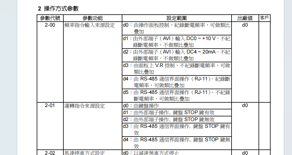

参数2-00设为d4、2-01设为d3。

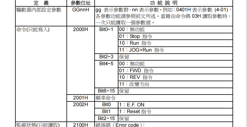

使用程序与启停/频率的地址通讯,分别为2000H和2001H,
转为十进制是83192和83193。通讯上后即可操控变频器。
