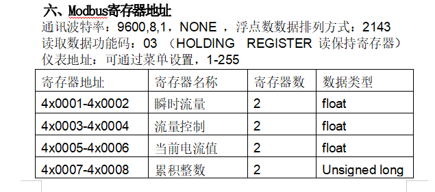

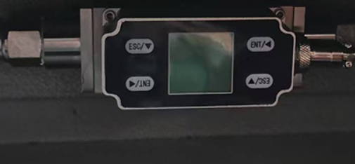

现场使用的气体流量计型号为HJFS05-YTK-C300L/C1000L,此款流量计可读取管路里的气流大小,并自带阀门,可调节流量。首先把仪表设置485通讯模式、波特率、站号设好。

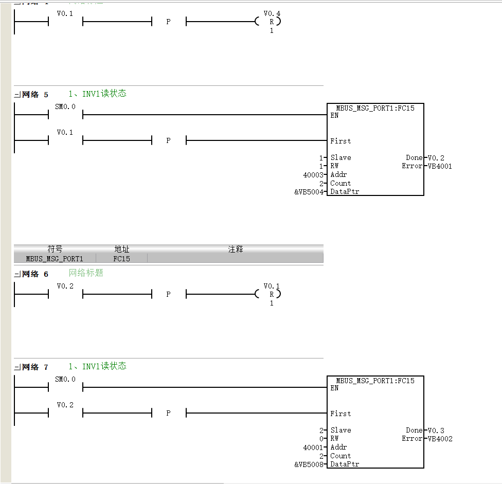

我们需要读取当前管路内的瞬时流量,并控制管道内气体流速。使用寄存器地址为40001和40003。

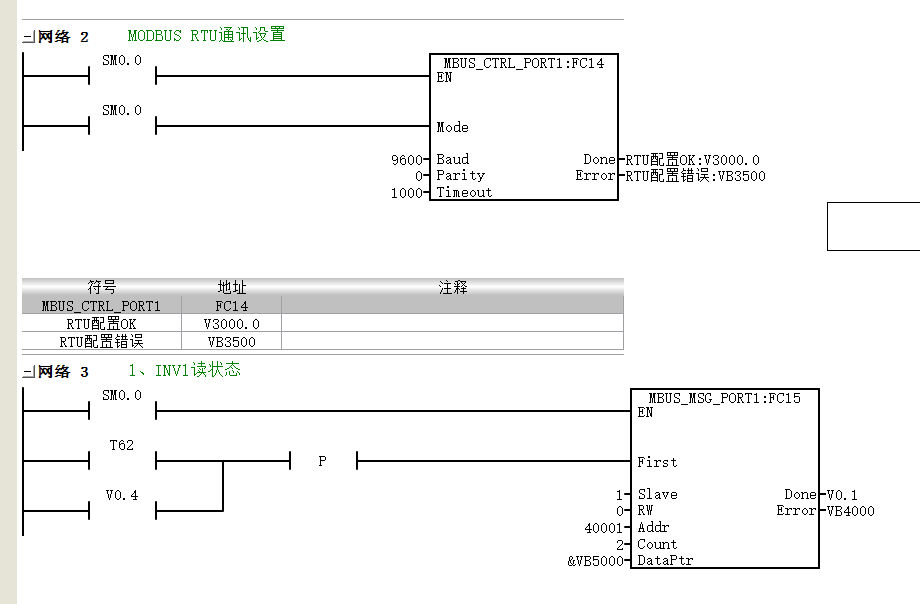

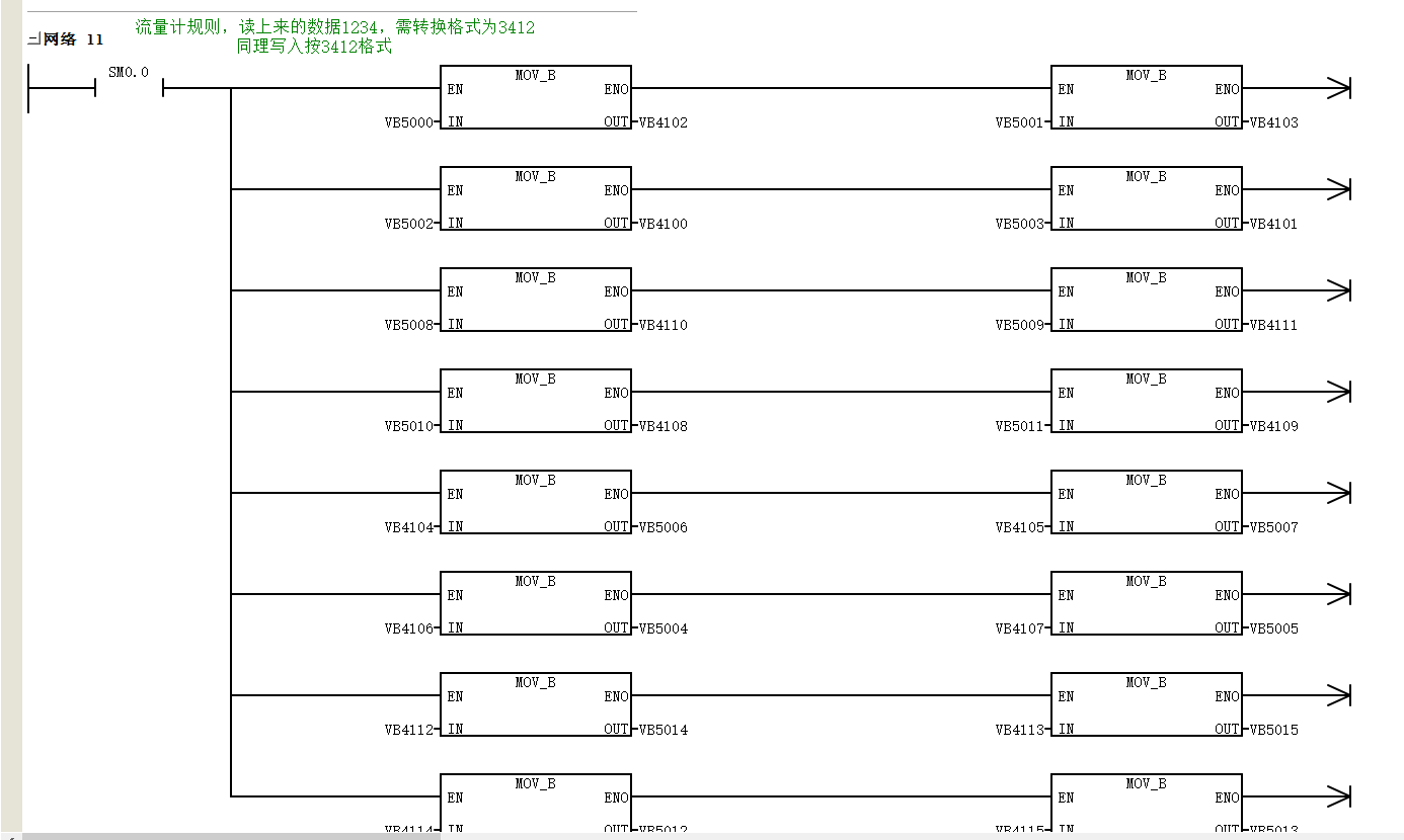

编写通讯程序,仪表的数据读写皆为浮点数,规则为4个字节中1234转化为3412,做好字节的转换后,可正确读写数据。
例先读取数据到VD5000,然后VB5000→VB4102、VB5001→VB4103、VB5002→VB4100、VB5003→VB4101,通过转换将数据写入VD4100。
