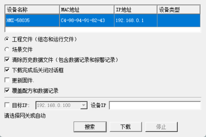

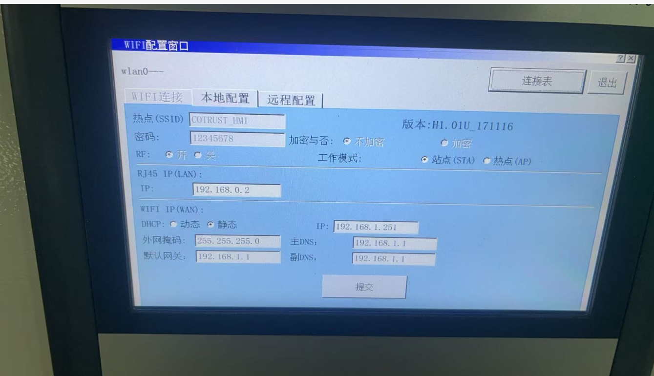

问题:HMI软件搜索只能搜索到网关,无法搜索到IP如下图:
原因:屏的工作模式,在本地配置中设置的 STA(站点)模式
解决办法:把屏工作模式改为或 AP(热点)模式,RJ45 IP(LAN)对应的就是HMI的IP
