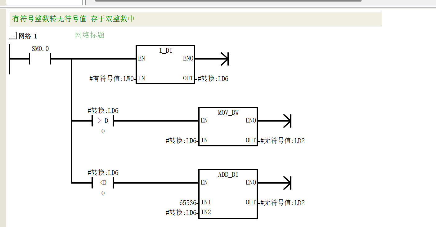

问题:有些场景需要用整数的无符号值进行运算,但PLC程序中整数都是有符号类型,如何转换出其无符号值。
思路:整数的有符号数据范围:-32765~32767,无符号数据范围:0-65535,已知当有符号值小于0时,无符号值为:65535+有符号值。
解决办法:先将整数转换为双整数,再与0比较,大于等于0,无符号值等于有符号值;小于0,无符号值等于65535+有符号值。
程序示例如下:

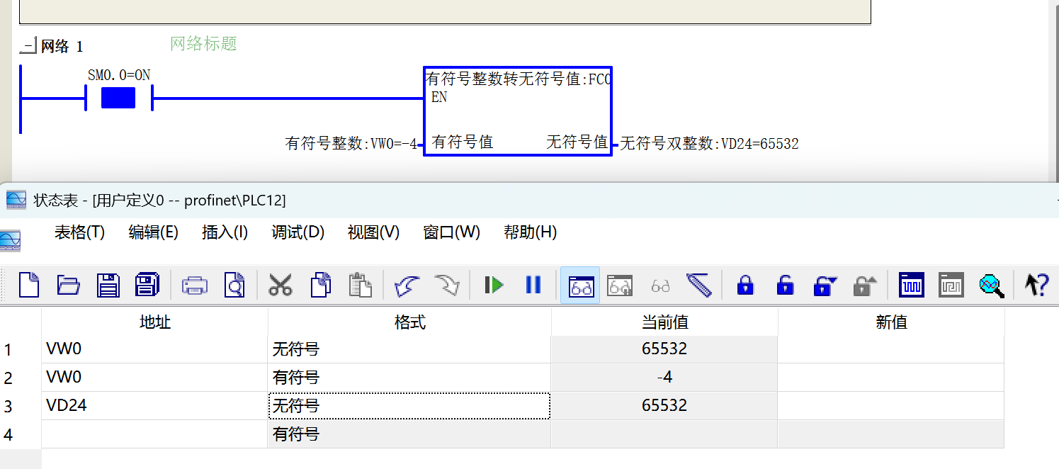

运行结果如下:
