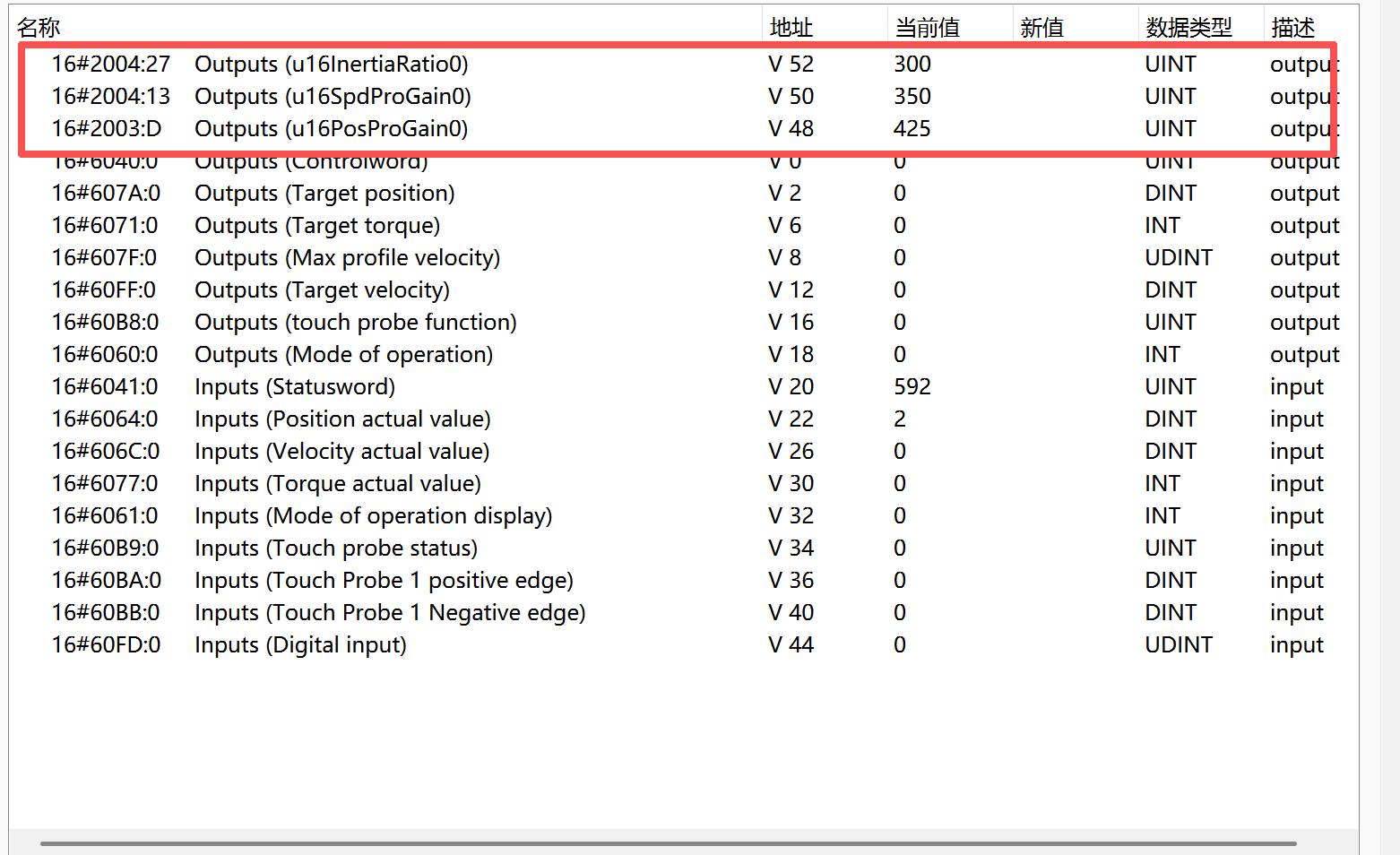

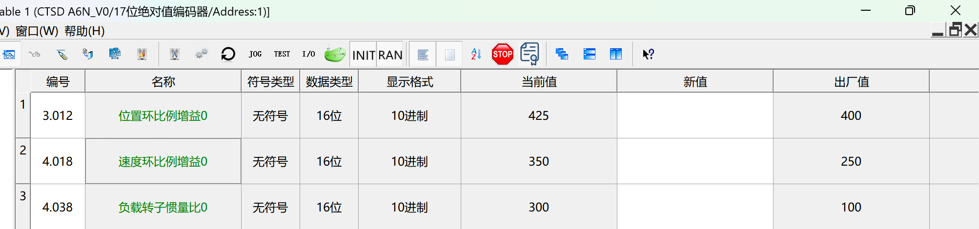

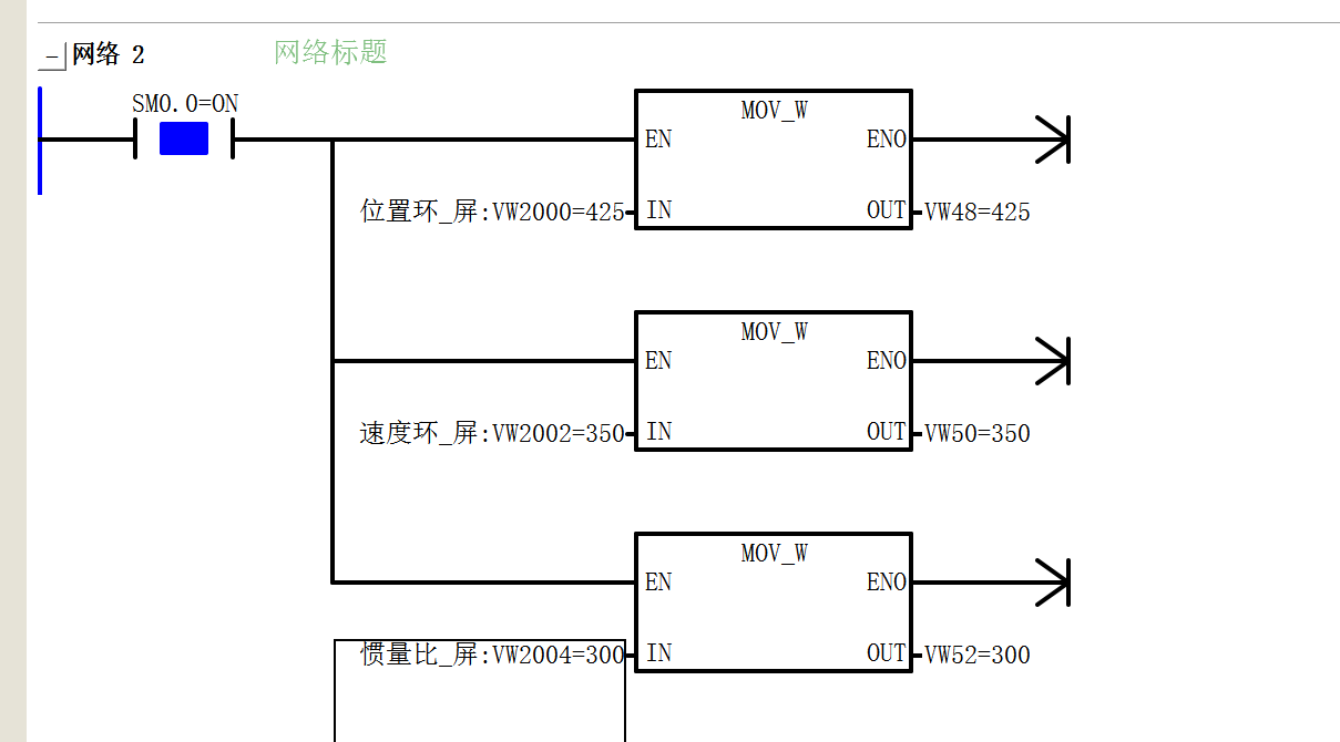

A6N总线通信通过触摸屏修改刚性1.通过专家参数映射我们需要的参数,我这边是添加了位置环,速度环,惯量比。
通过触摸屏关联我们对应的地址即可
