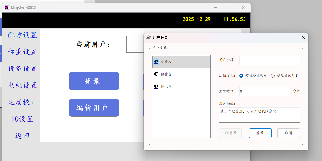

使用CTN的权限登录需要使用脚本函数 !LogOn()  ;可以在按钮上的脚本程序上关联,这样就会弹出对话权限管理对话框。

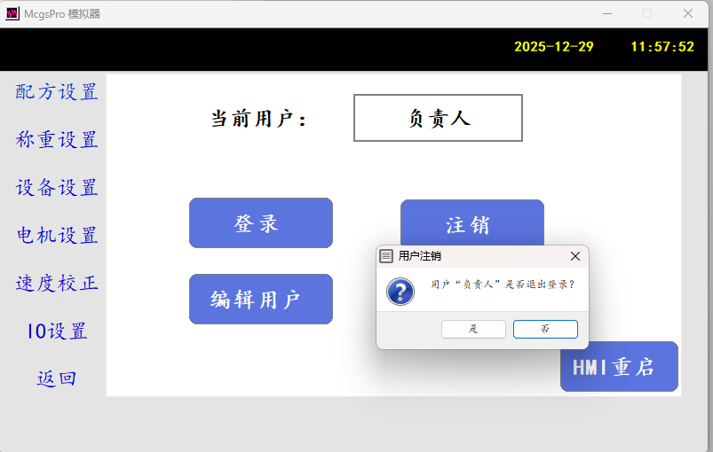

注销使用!LogOff( )脚本  这样就会弹出注销对话框,询问是否进行注销

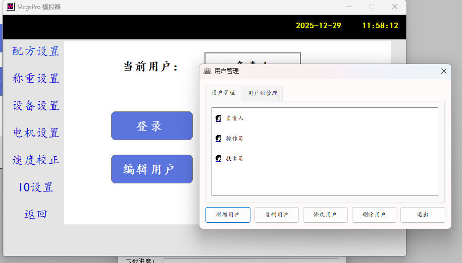

编辑用户使用!Editusers( ) 脚本,只有管理权限的才能编辑,能对用户进行增加和删除,以及修改密码

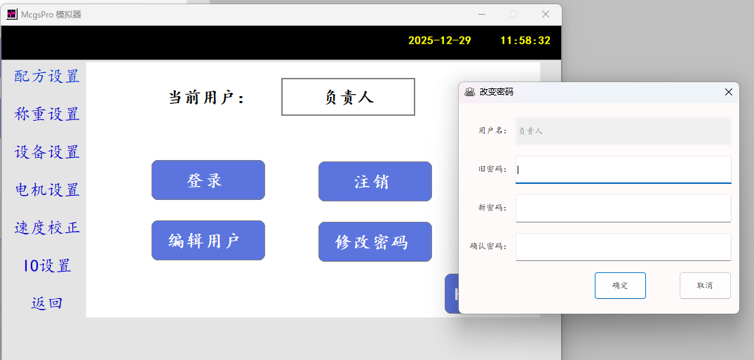

修改密码使用!ChangePassword( )  脚本,弹出修改密码对话框,这个脚本只能修改当前已经登录的用户的密码。
