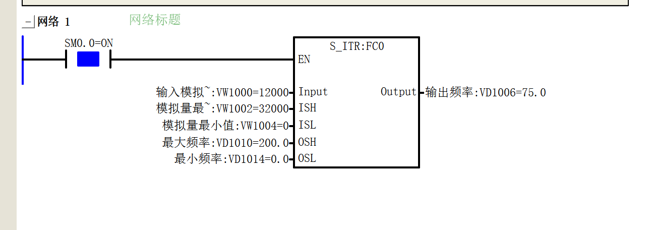

1.在通过模拟量转换成频率,速度等这些计算量比较大的时候可以用到S_ITR指令。
输入当前模拟量,最大模拟量和最小模拟量,然后通过我们设置的最大频率和最小频率换算出我们需要的频率。
Input:输入当前模拟量
ISH:最大模拟量
ISL:最小模拟量
0SH:最大频率
0SL:最小频率
0utput:输出频率
2.上面用的是输入整数模拟量输出浮点数频率,还有两种,分别是输入浮点数模拟量输出浮点数频率,输入浮点数模拟量输出整数频率
