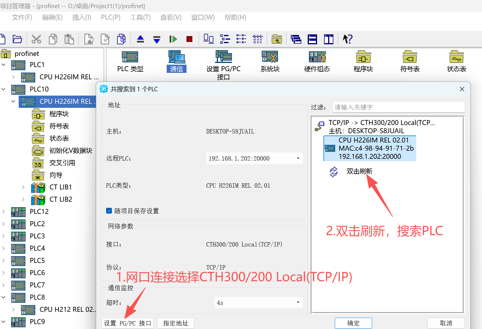

1. 插入PLC站,建立通信

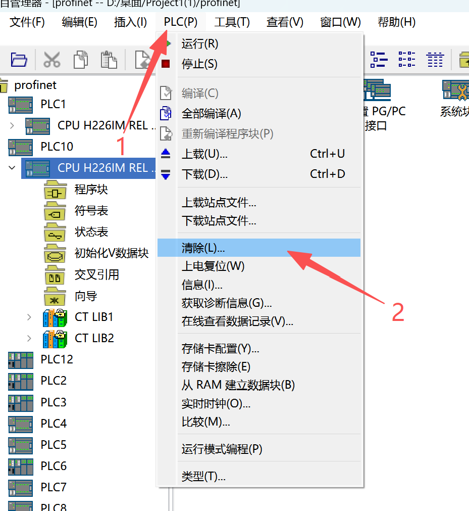

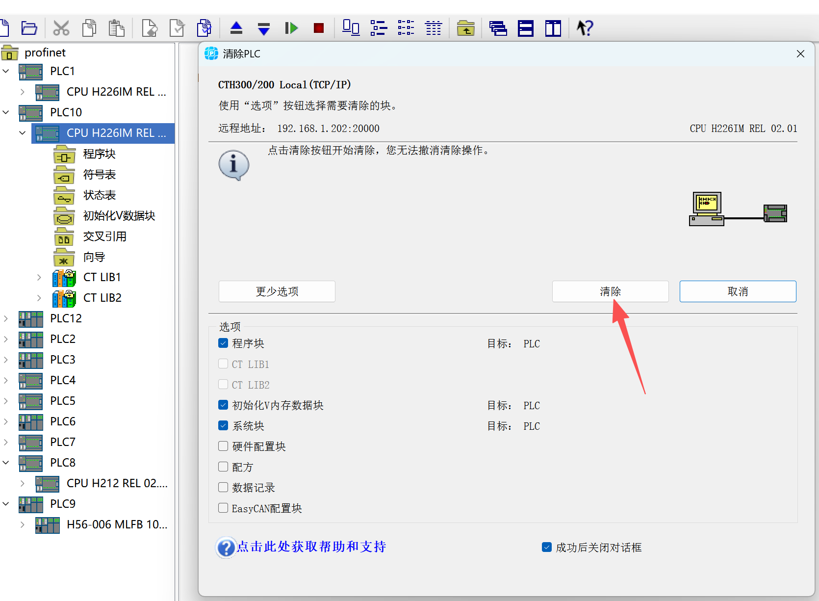

2.项目管理器界面,菜单栏--PLC--清除,打开清除窗口,进行清除PLC
注意:
1.PLC拨码开关要拨至run
2.小型PLC‘程序块、初始化V内存数据块、系统块’;中大型PLC‘程序块、初始化V内存数据块、硬件组态’要同时勾选,如果只勾选部分无法清除,
3.配方和数据记录如果没有插存储卡不需要勾选。
