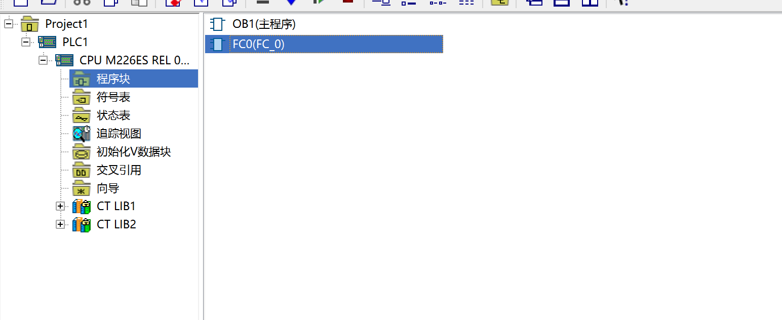

当我们总线控制,走位置模式时,会出现done位不准的问题,这时候可以用位置比较来实现更为精确的位置控制。
1、首先建一个新的子程序FC0

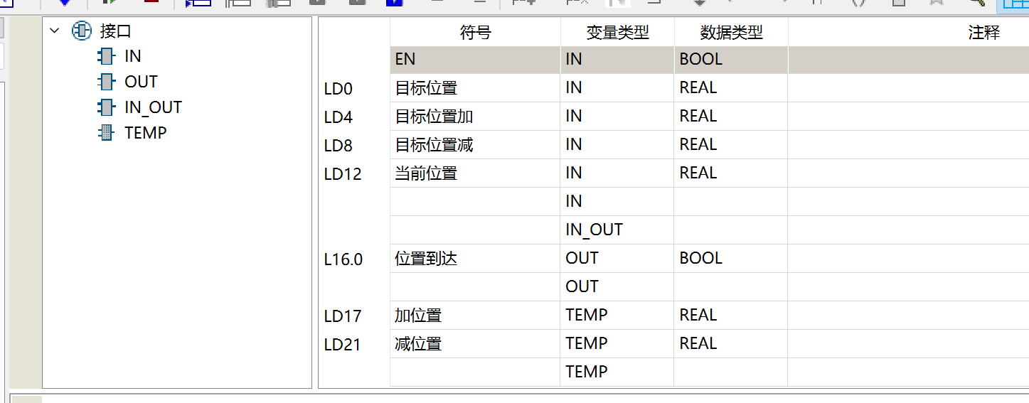

2、在FC0子程序里面建立变量,目标位置,比目标位置大的值,比目标位置小的值(判断位置偏差)。当前位置,位置到达。

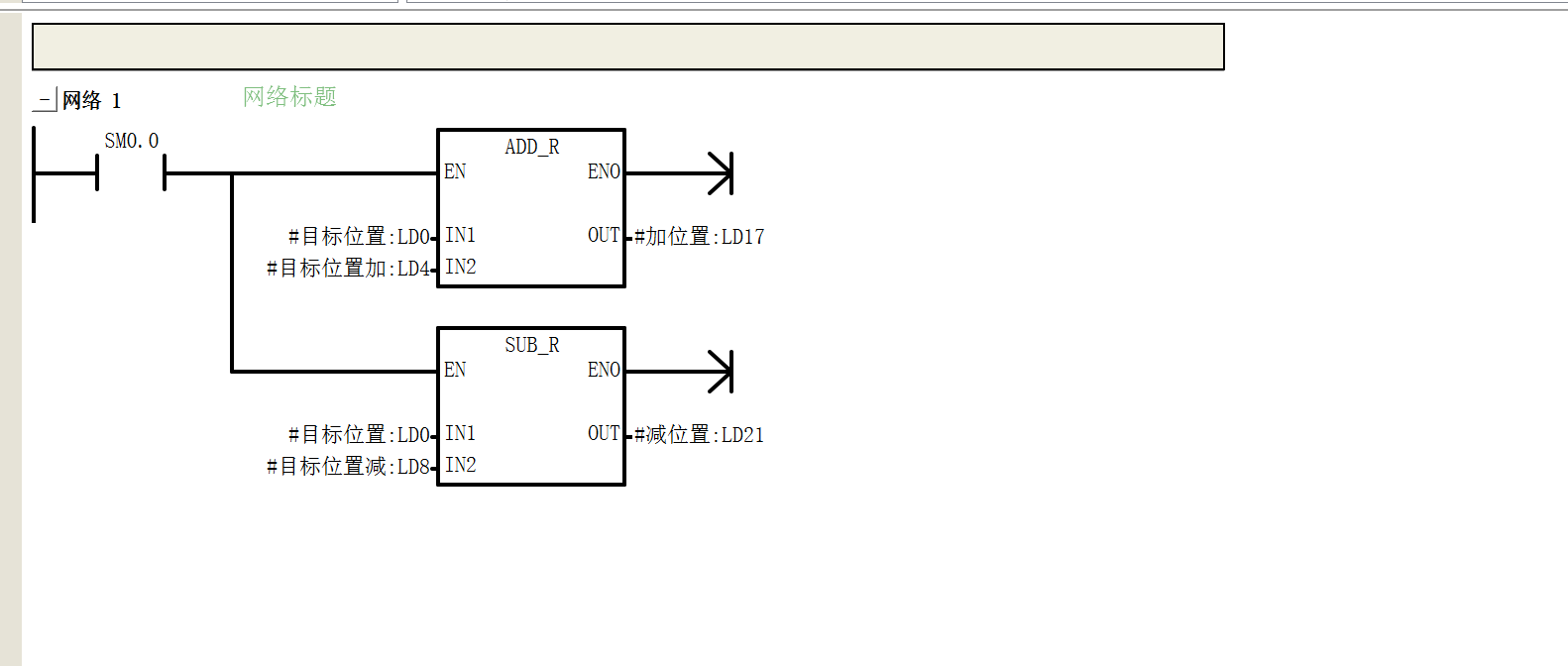

3、在FC0程序块中,首先对目标位置进行加减位置偏差的值,给到临时变量中
4再拿临时变量里面的值与实际位置进行比较,当位置判断到位后,输出位置到达信号

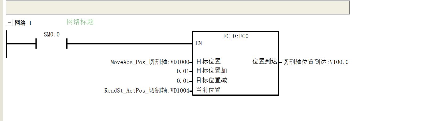

5、回到主程序,拉出子程序FC0,将目标位置和实际位置填上,就可以进行比较。
