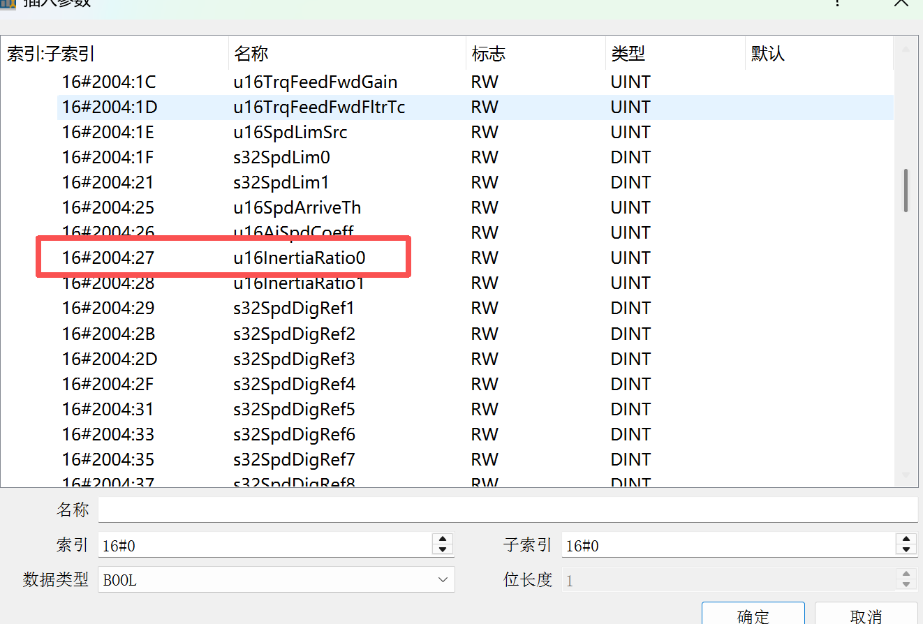

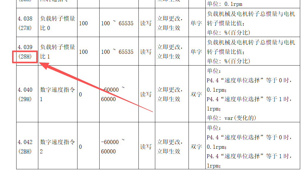

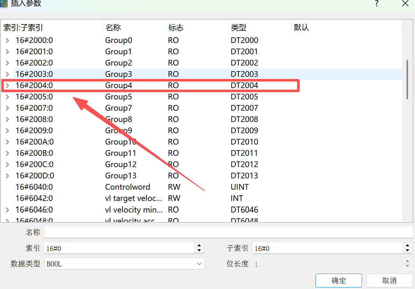

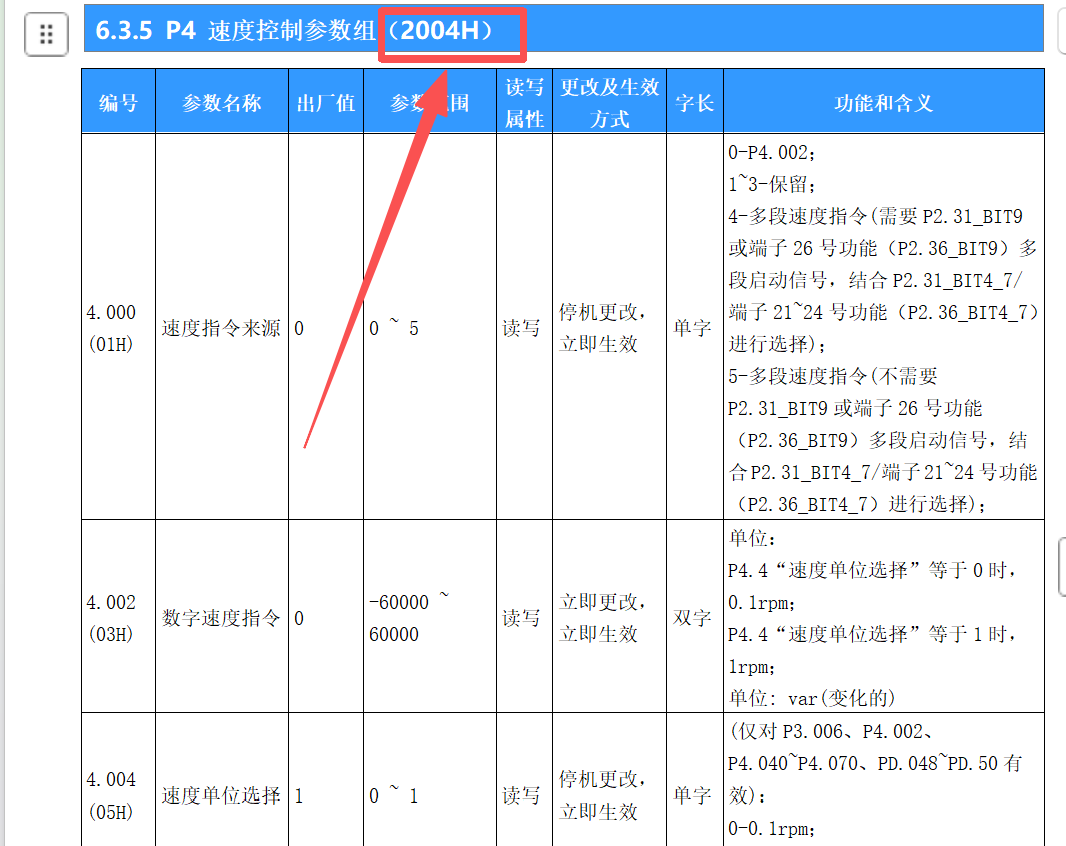

平时用A6N需要去映射一些伺服参数,我们得把参数从10进制转成16进制+1,然后才能在状态里面找到,还有对应一些参数组。下面我用参数惯量比4.038做个例子。1.惯量比4.038是4.多少都是在2004里面找,然后38转成16进制就是26,加1就是27。

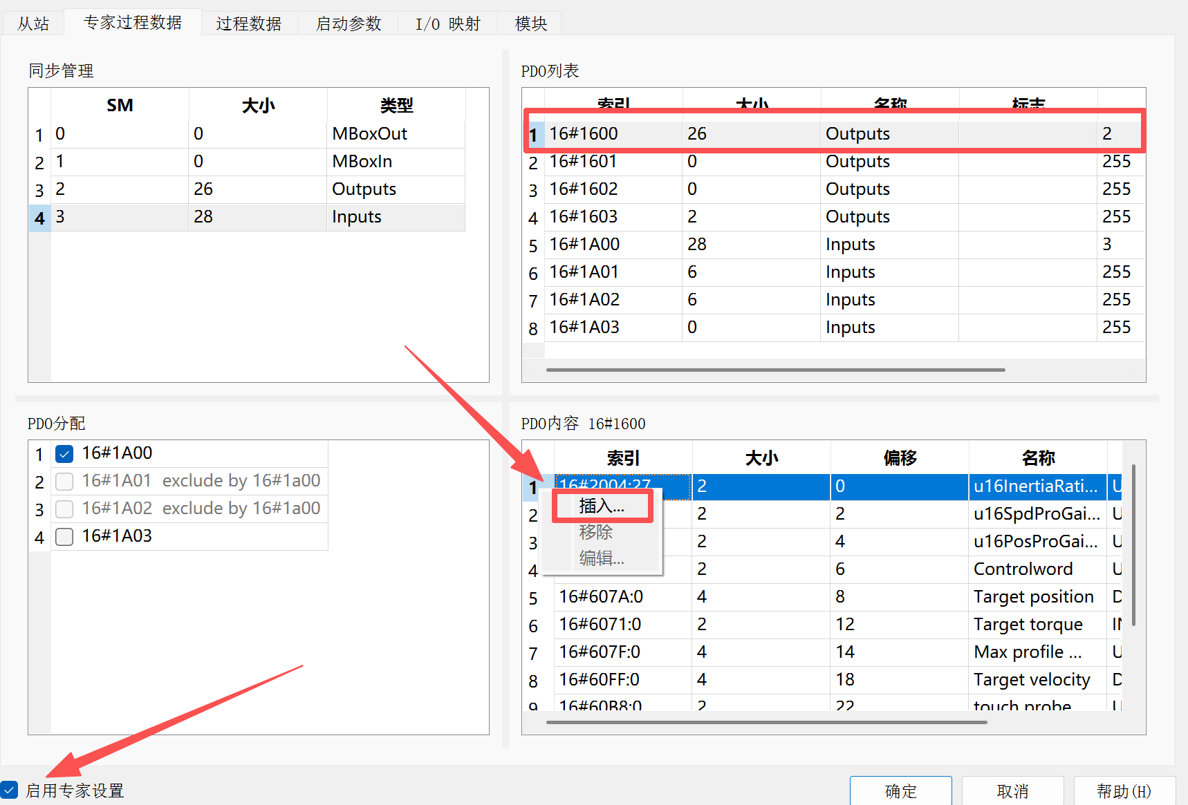

2.勾选启动专家参数,在对应的参数组去插入我们要的参数。
3.惯量比4.038就是在2004里面找,然后找到27就是惯量比对应的参数。

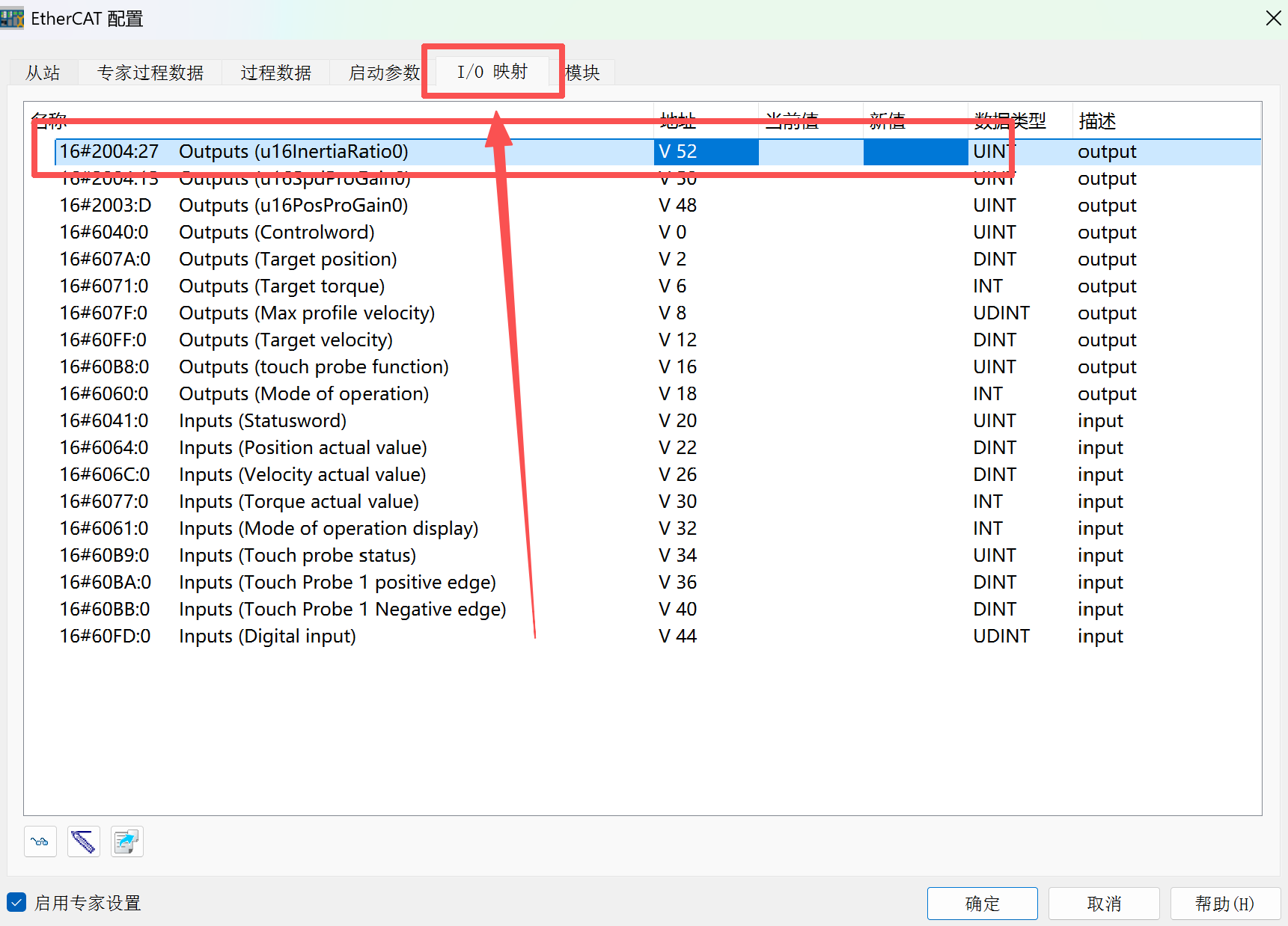

4.添加完会自动映射到IO映射里面。
