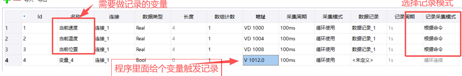

首先建立需要用到的变量,如图
此时关键需要什么时候触发记录,程序中可以做一个bool型变量,值为真时

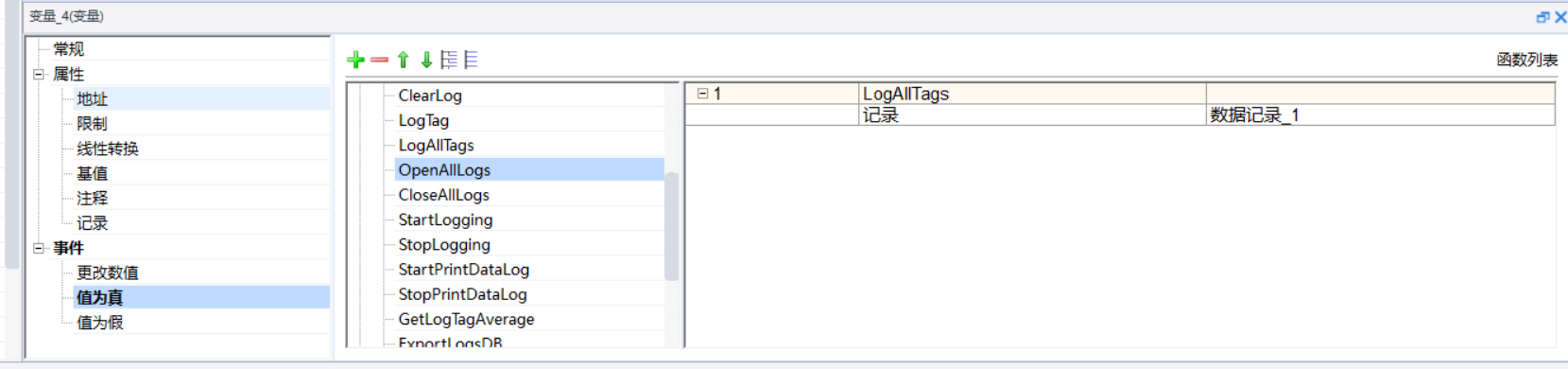

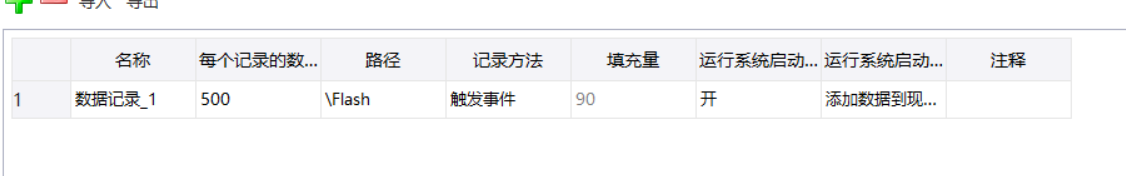

建立数据记录时要选择根据命令

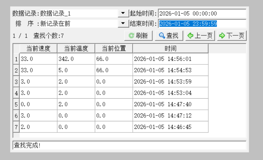

最后呈现的效果就是这样的,相当于在某一时候记录下需要所有数据的当前值状态
