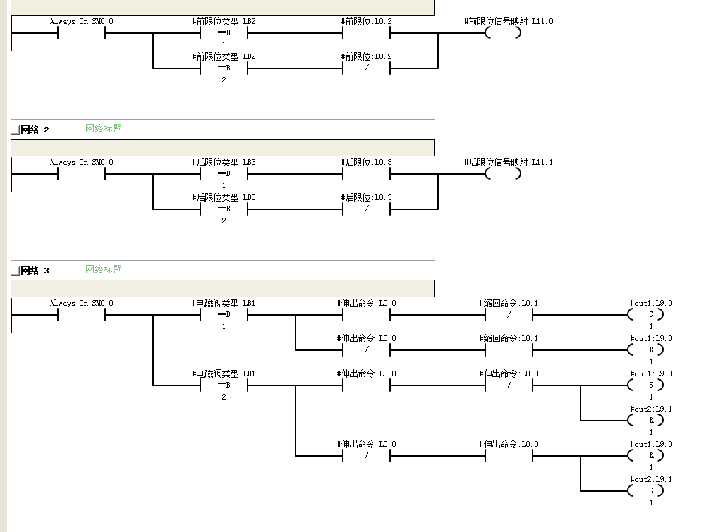

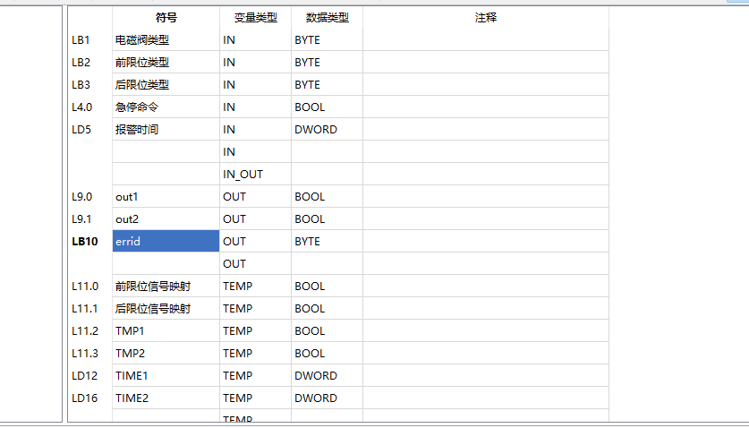

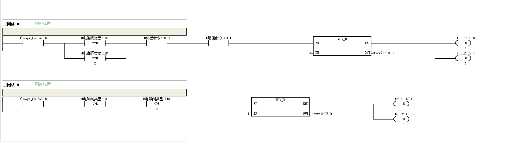

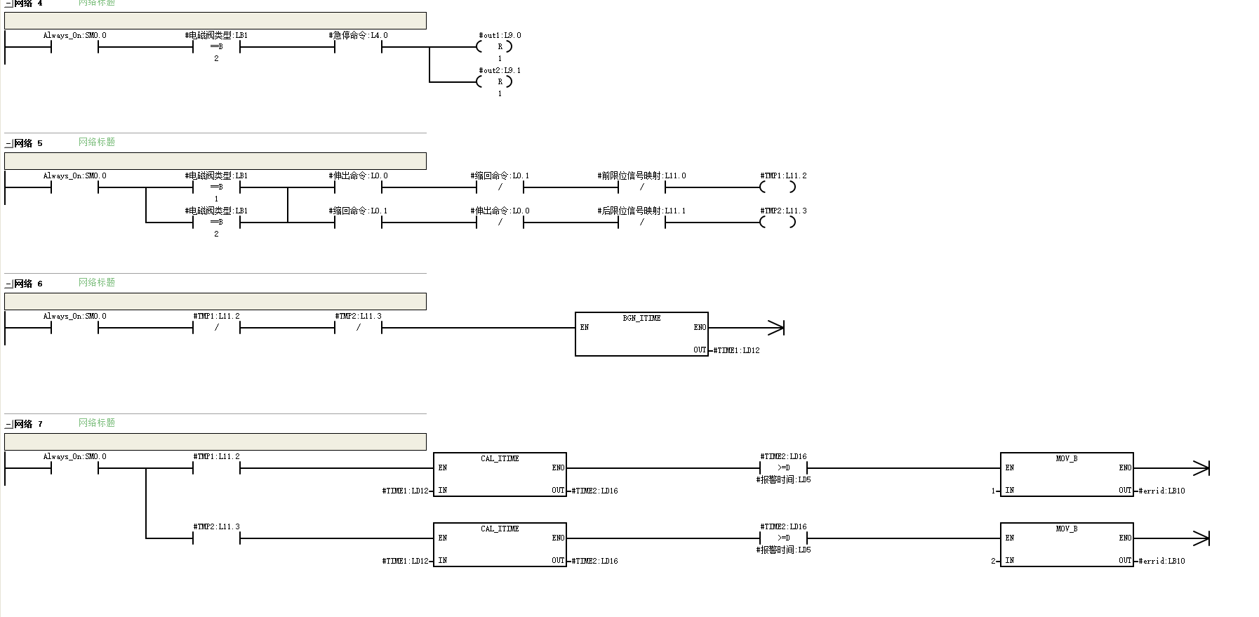

常规气缸有2种,单控与双控,平时气缸控制同时伴随着原点与动点的报警判断,以下是常见气缸控制与报警结合的库。
气缸控制.rar
611 Bytes, 下载次数: 29
