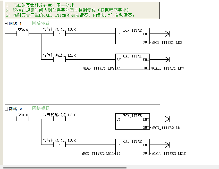

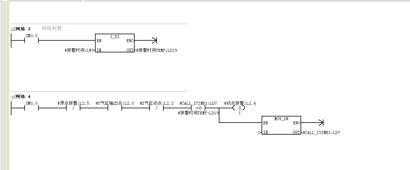

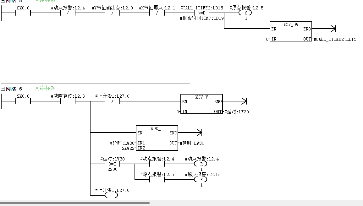

1.使用BGN_ITIME和CAL_ITIME指令计算每次气缸伸出或者退回的时间。
2.通过比较客户所需时间来判断气缸报警,以及判定气缸报警原因。
