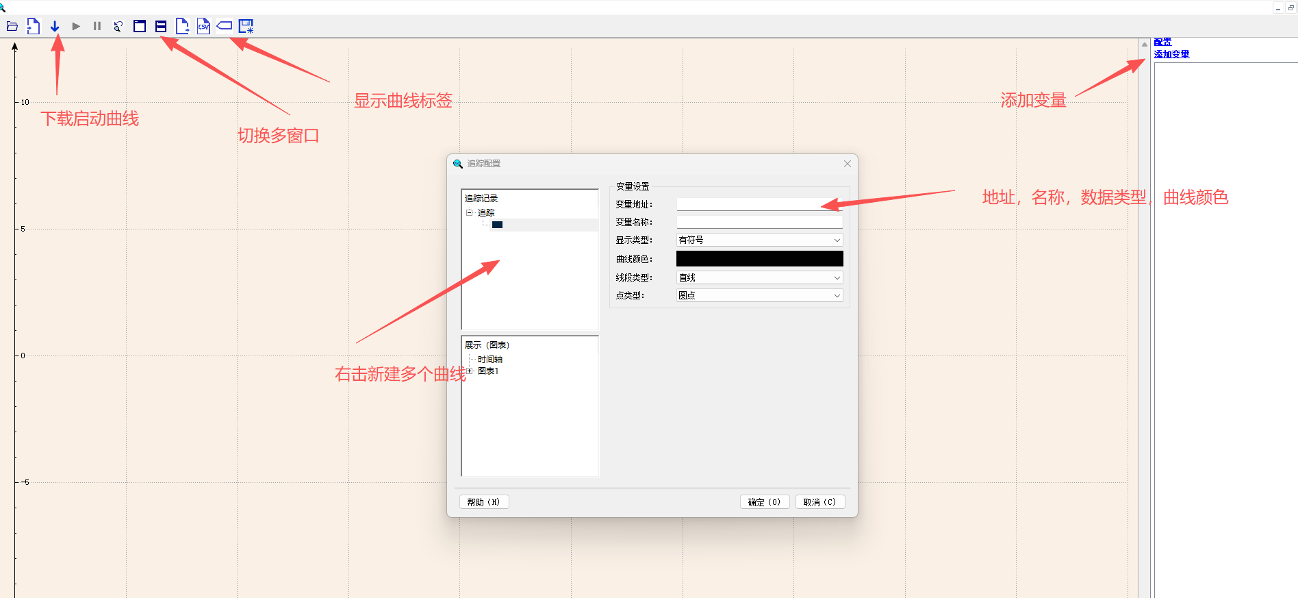

在我们监控plc变化数据时,想要查看快速变化时数据每个周期的变化,可以采用跟踪示视图

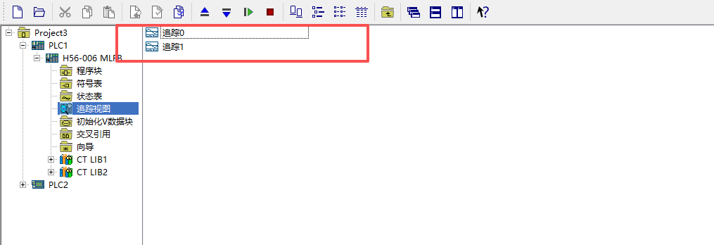

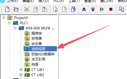

以下是跟踪视图使用方法MagicWorks PLC V2.32在项目管理树,可创建多个跟踪表,V2.32以下在监控视图中,仅支持一个跟踪表。
