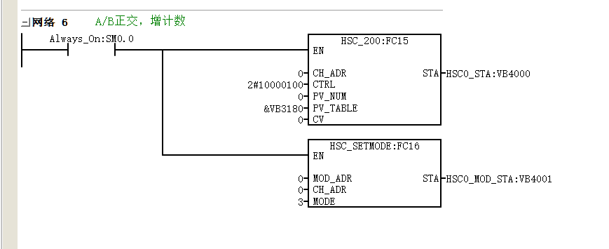

在用手摇轮替代伺服点动的功能时,调用高速计数指令(H312用的是hsc_200的库)
初始化hsc_200
初始化hsc_200

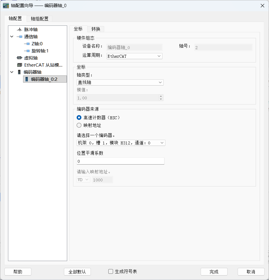

添加编码器轴
编码器轴
编码器轴

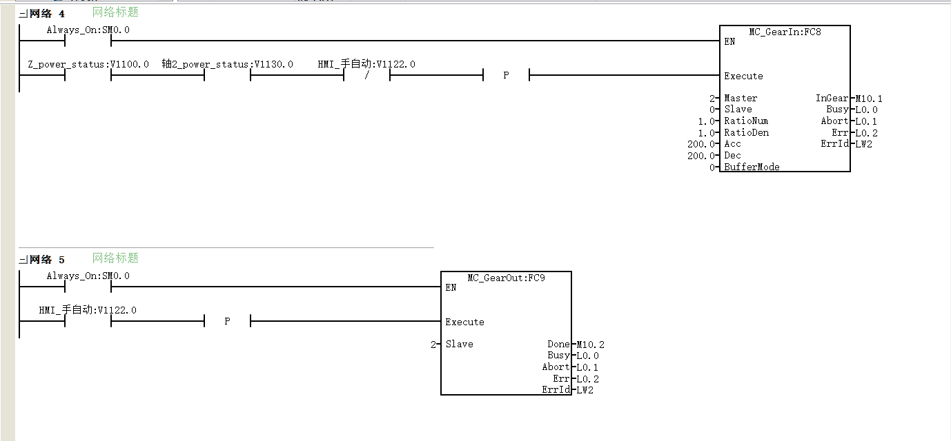

程序里调用齿轮耦合等指令,配置好相关参数。
程序
程序

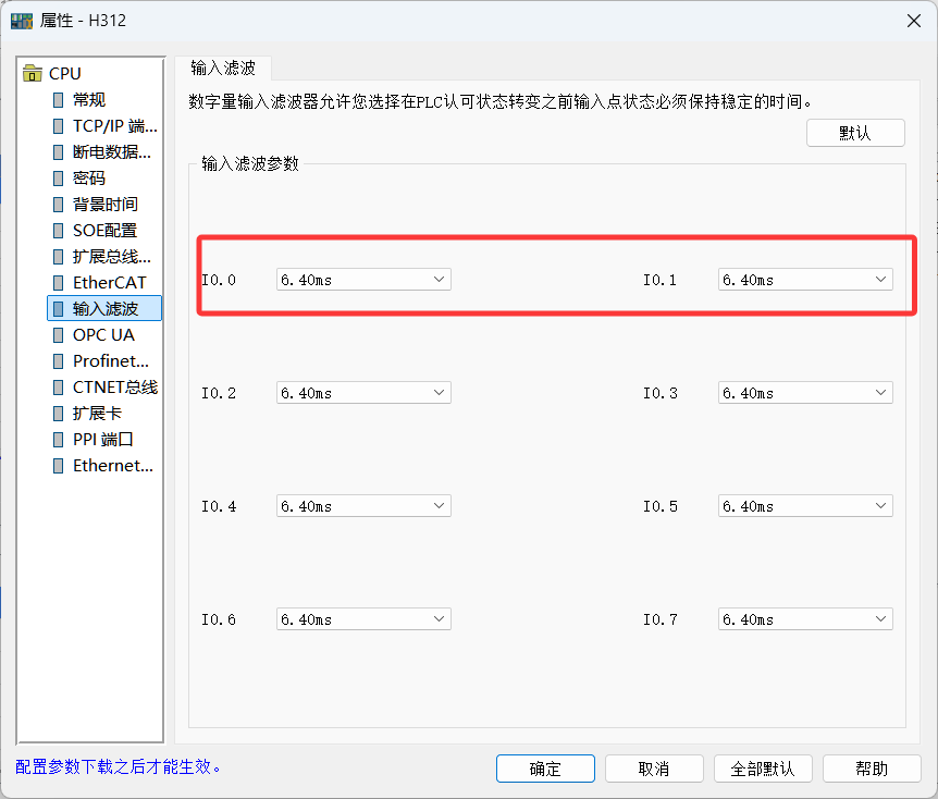

但在调试过程中,发现手摇轮转一圈后,伺服电机收到的脉冲只有1,无论切换什么手摇轮的倍率都一样。排查电气接线无果,后发现与H312自带的滤波时间有一定的影响。默认的滤波时间是6.4ms
滤波原
滤波原

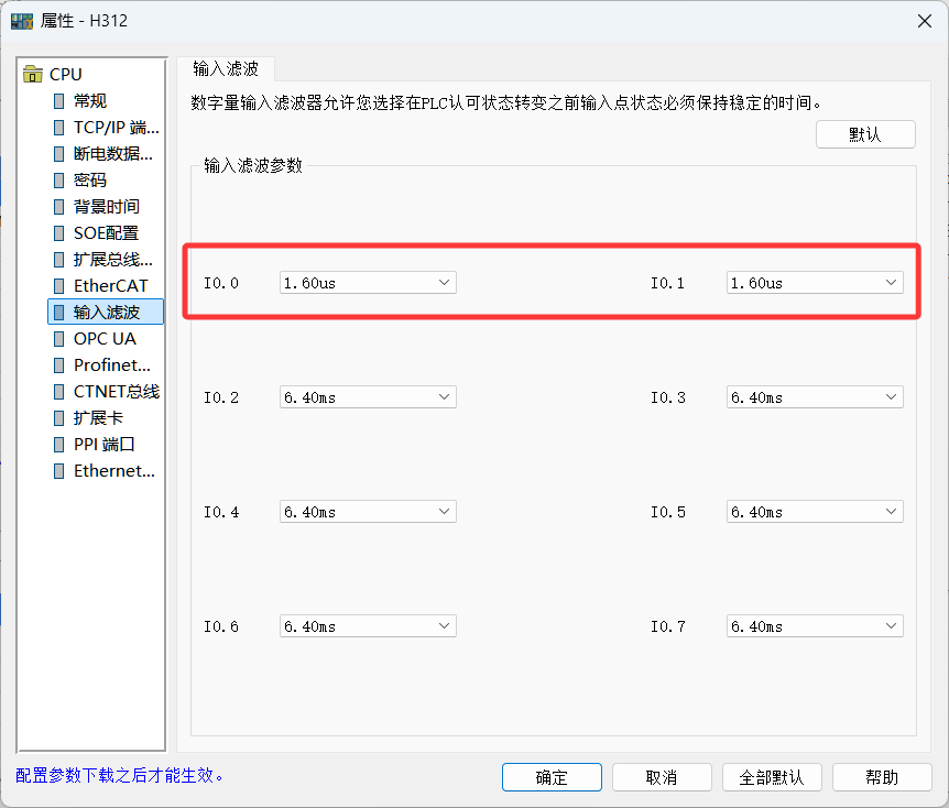

修改成1.6us后,伺服电机收到的脉冲正常,也能按实际转动速度运行。
滤波改
