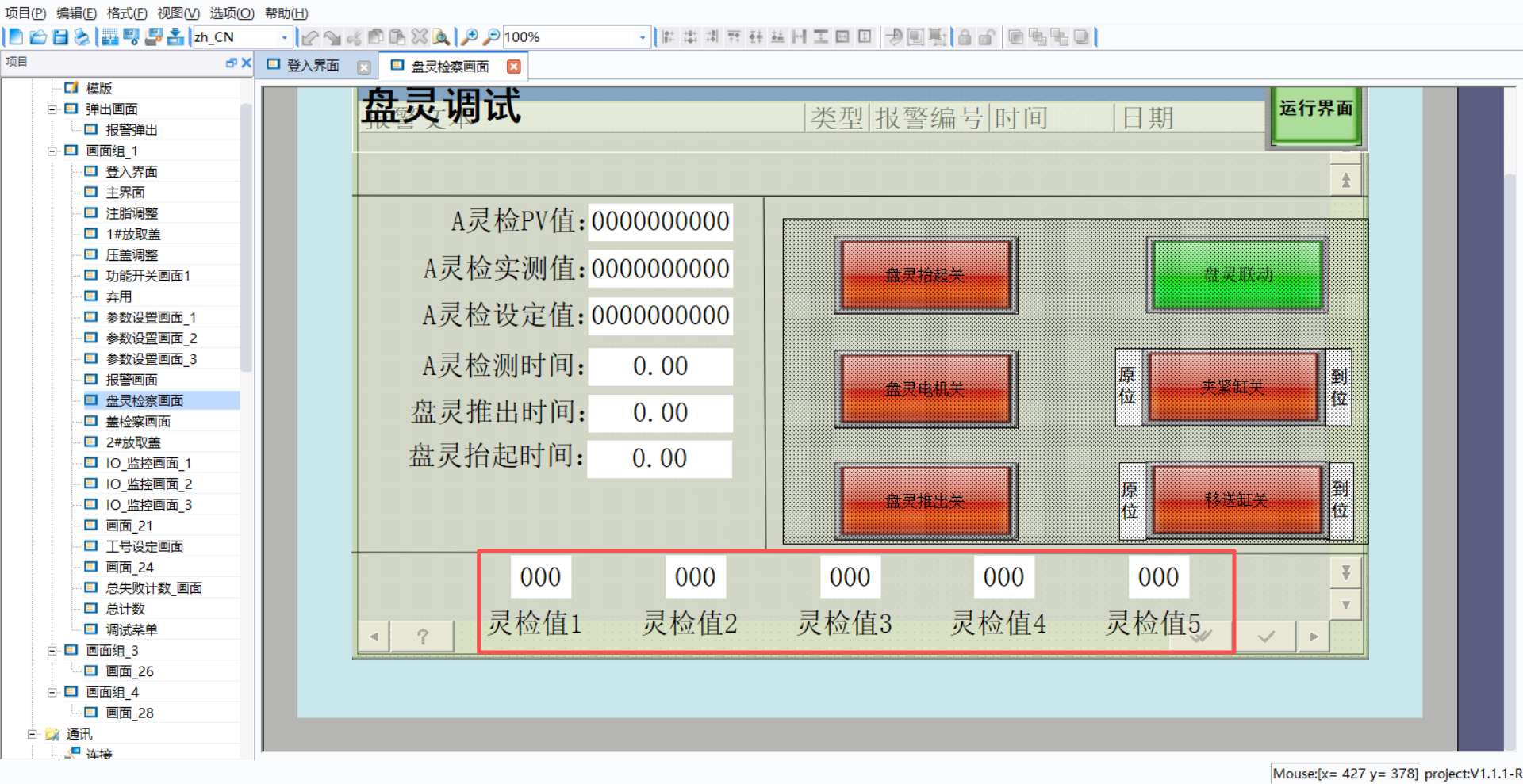

如图,客户要求只记录最新的五个检测的数值。

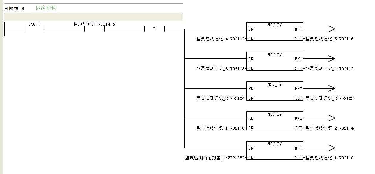

利用PLC扫描周期特性与MOV指令可以简易快速满足客户要求,如下图
此程序在项目中显示的效果为,产生新值后,新值放在灵检值1,上个灵检值1移动到灵检值2,以此类推.................
