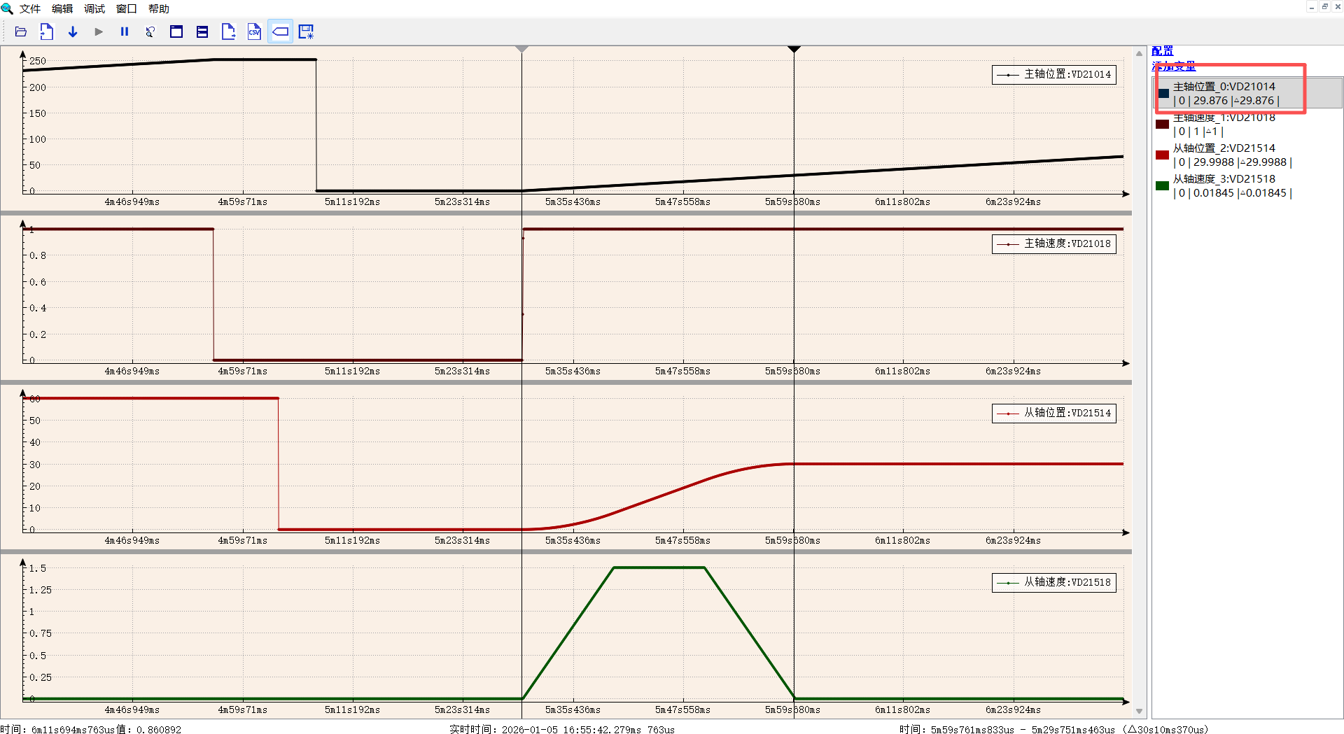

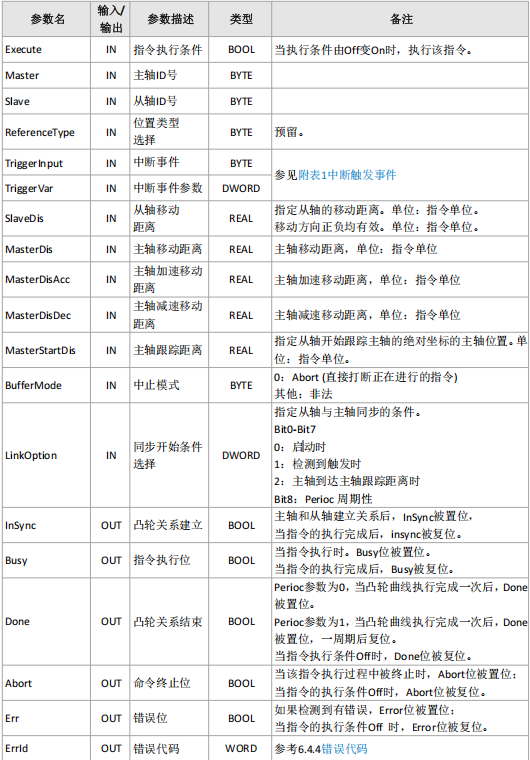

1.MasterDis为主轴耦合的总行程
2.SlaveDis为从轴耦合的总行程
3.MasterDisAcc+MasterDisDec 不允许大于MasterDis,否则指令报警103
4.LinkOption
为1 时,主轴耦合为相对,且指令触发直接进行同步进入加速区
为2 时,主轴耦合为相对,根据TriggerInput配置的中断参数进入同步
为3时,主轴耦合为绝对位置。
