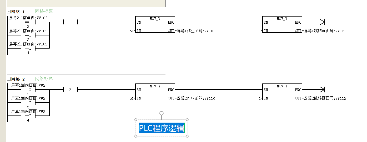

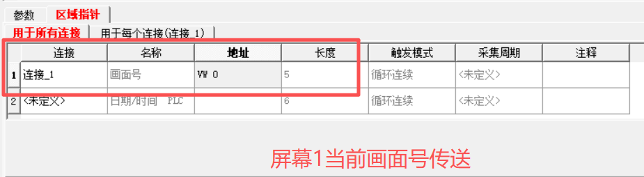

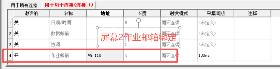

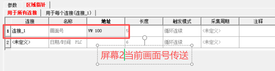

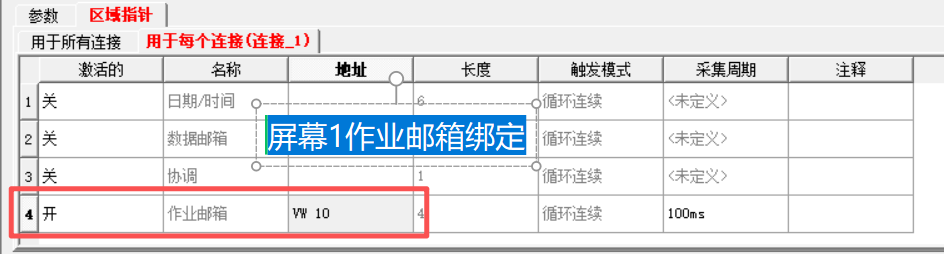

基于TP屏幕:当生产线前后各一个屏,防止两个屏都在可操作设备画面导致两边人员操作机器发生故障或人员受伤,因此在一个屏进入操作画面时将另外一个屏进入到不可操作画面
