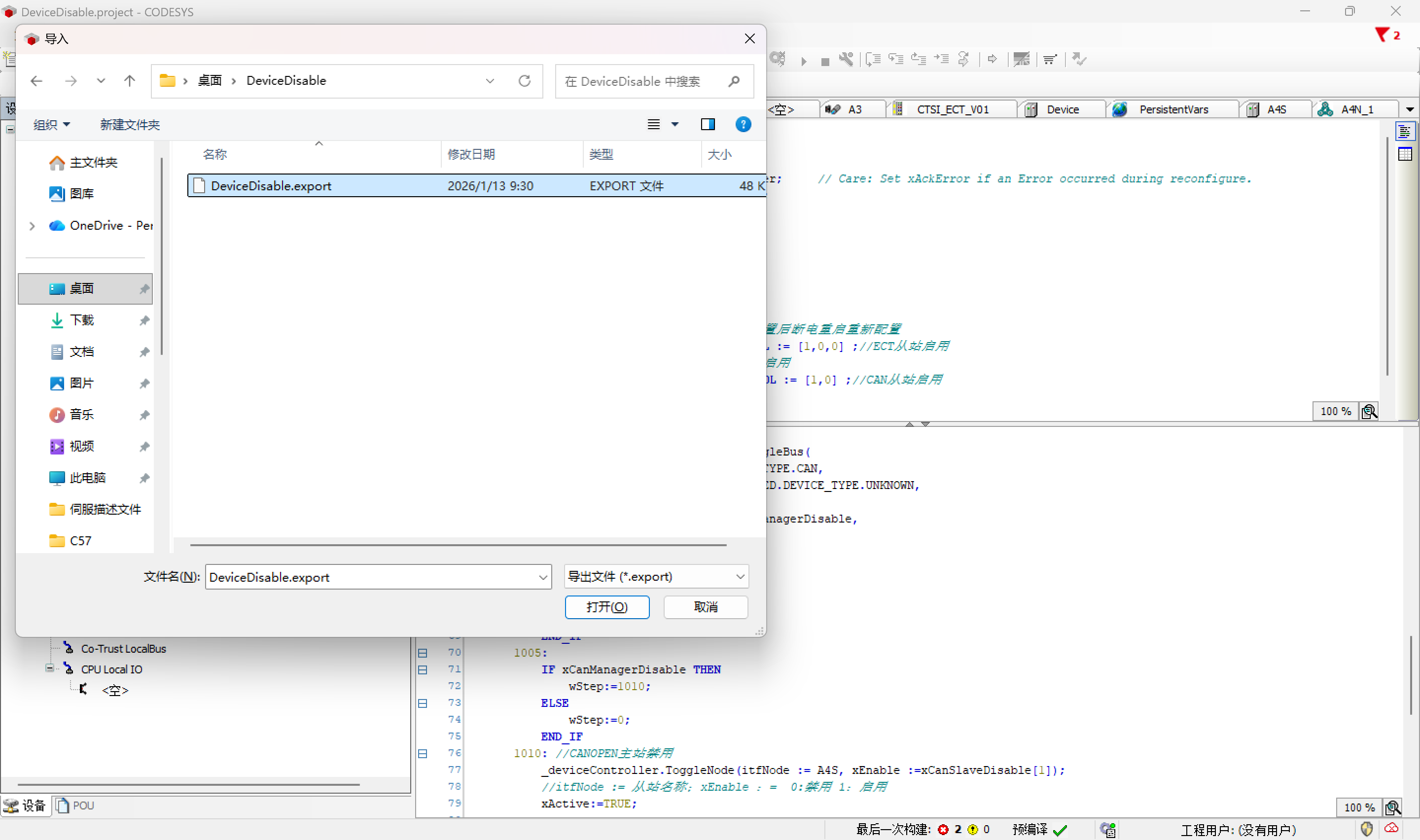

CODESYS_总线(CANOPEN/ECT)禁用(含伺服、ECT耦合模块) DeviceDisable.zip (618.76 KB, 下载次数: 61)
1、编译器版本:CODESYS V3.5 SP18 Patch 5(或以上)

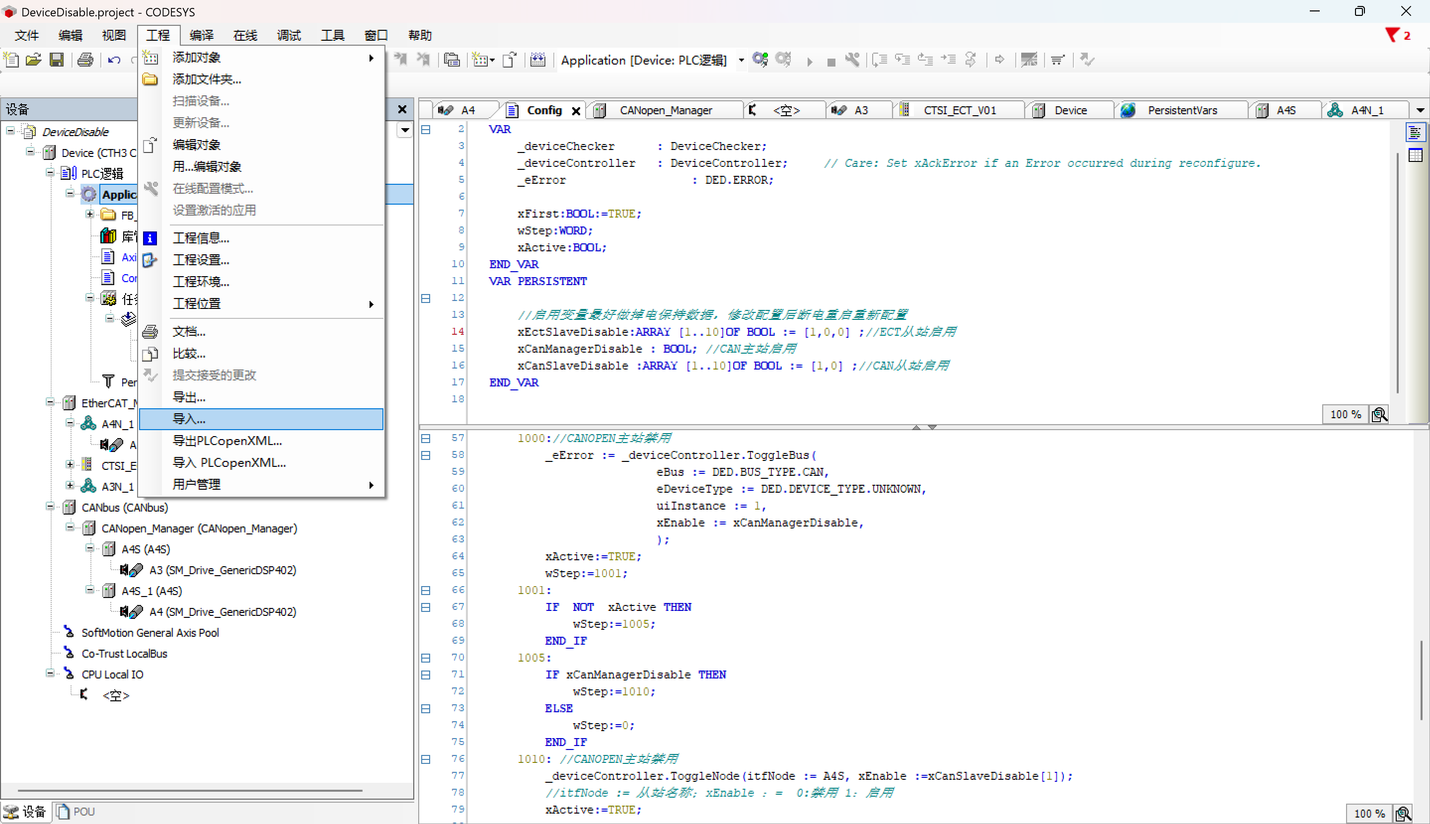

2、操作步骤

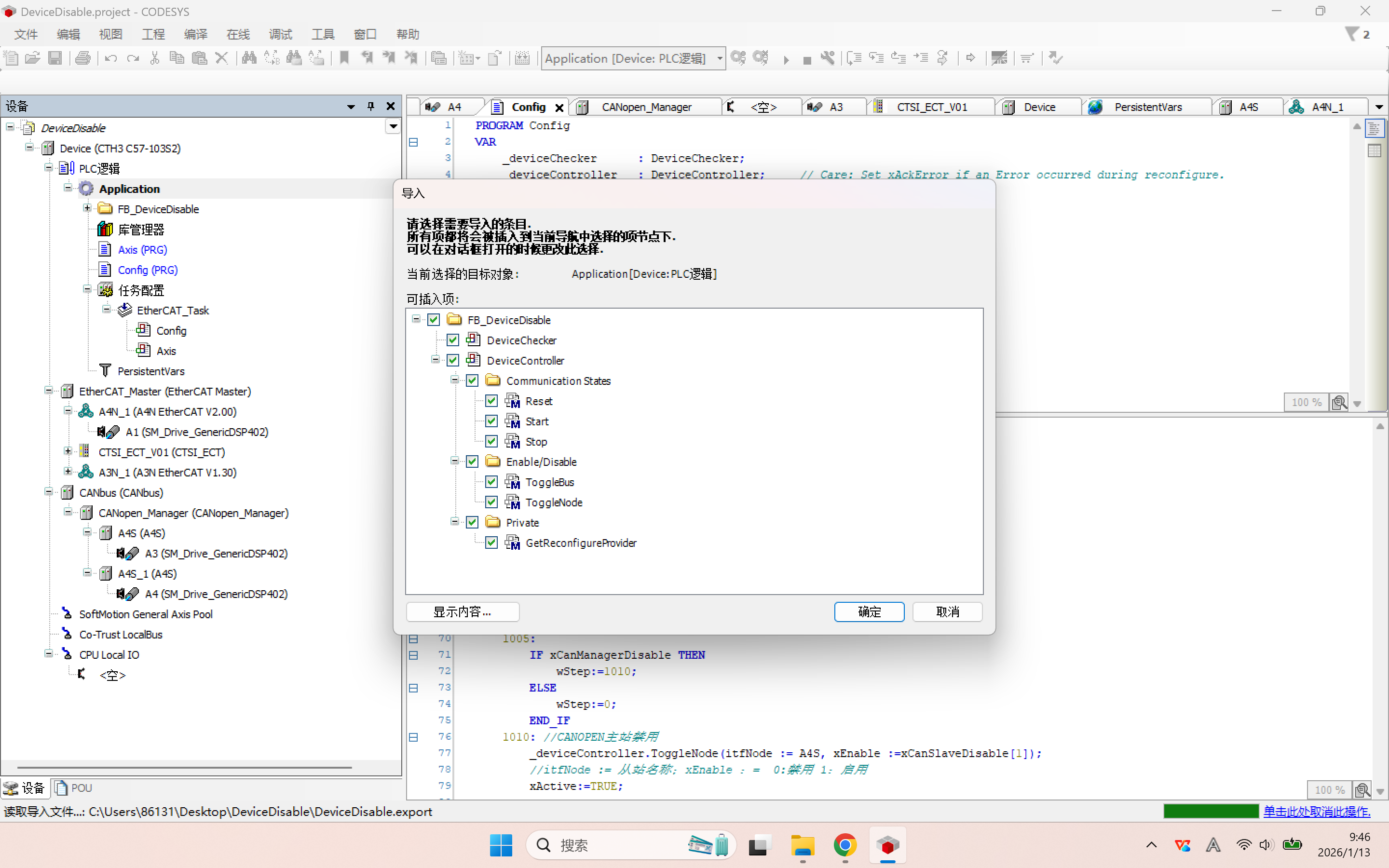

(1)、将FB文件导入工程中

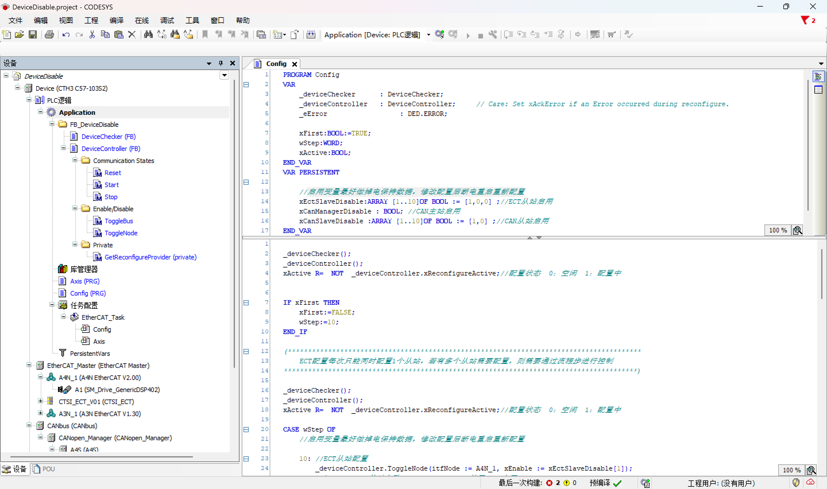

(2)、在程序中进行实例化并调用
配置使用上电初始化配置,配置变量使用掉电保持数据,修改配置后断电重启完成重新配置
该指令单运行周期内只能调用一次配置1个站,若有多站需要配置,可通过流程步进行判别配置。
