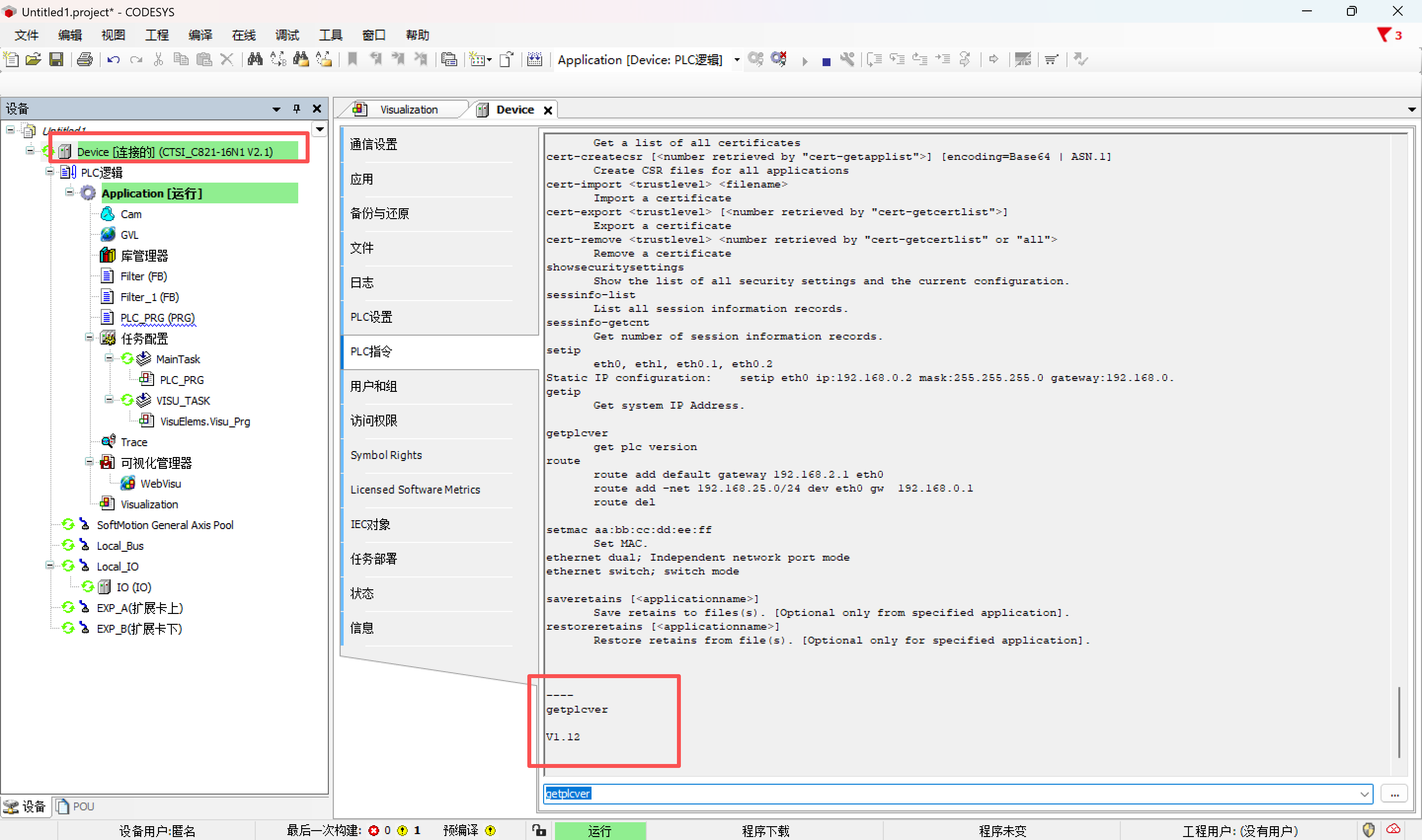

PLC适配固件版本:V1.12及以上

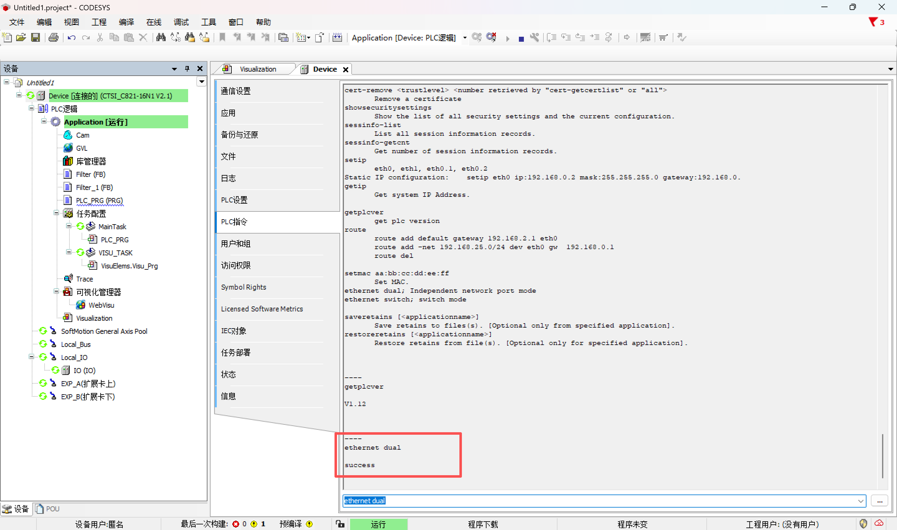

2、模式配置:
指令窗口输入指令“ ethernet dual  ”;返回:“success”即修改配置成功。

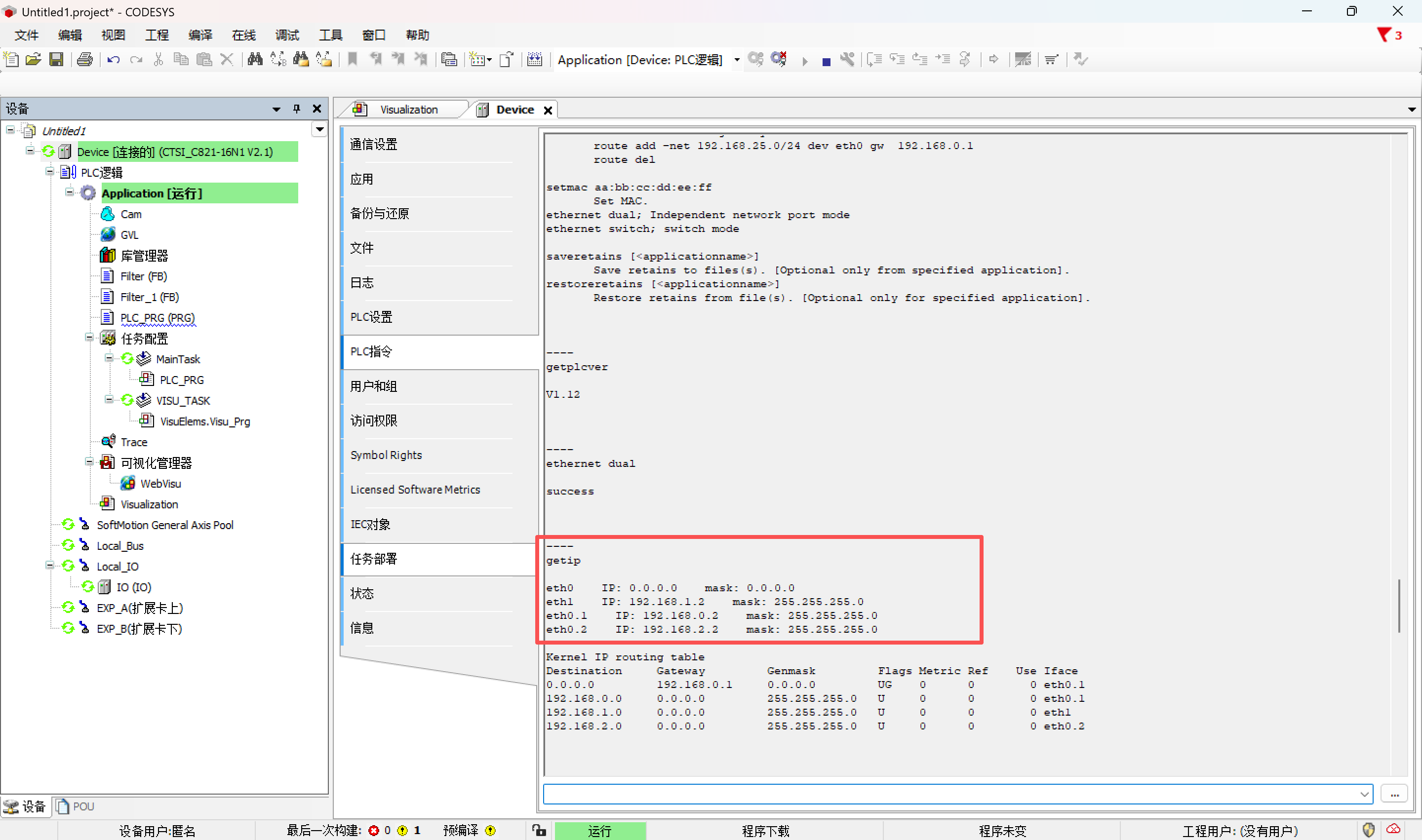

3、网口名称及IP:
修改完成后2个EtherNet 口具有独立的端口名称及IP。
EtherNet1:eth0.1  192.168.0.2
EtherNet2:eth0.2  192.168.2.2

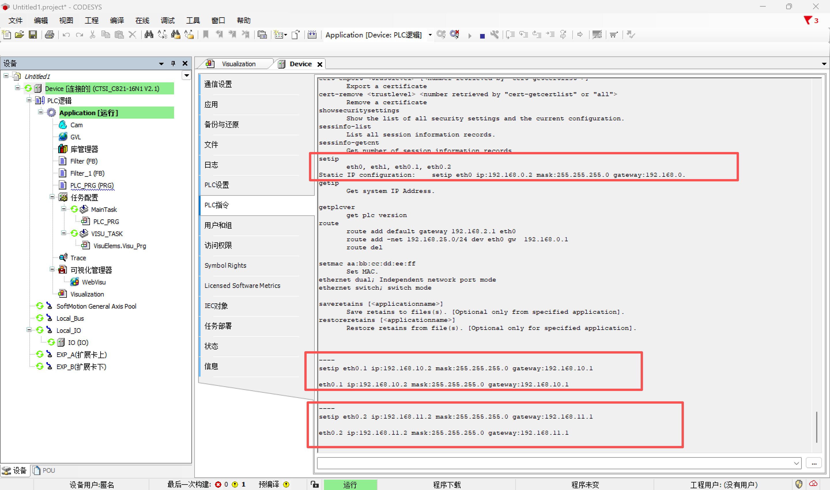

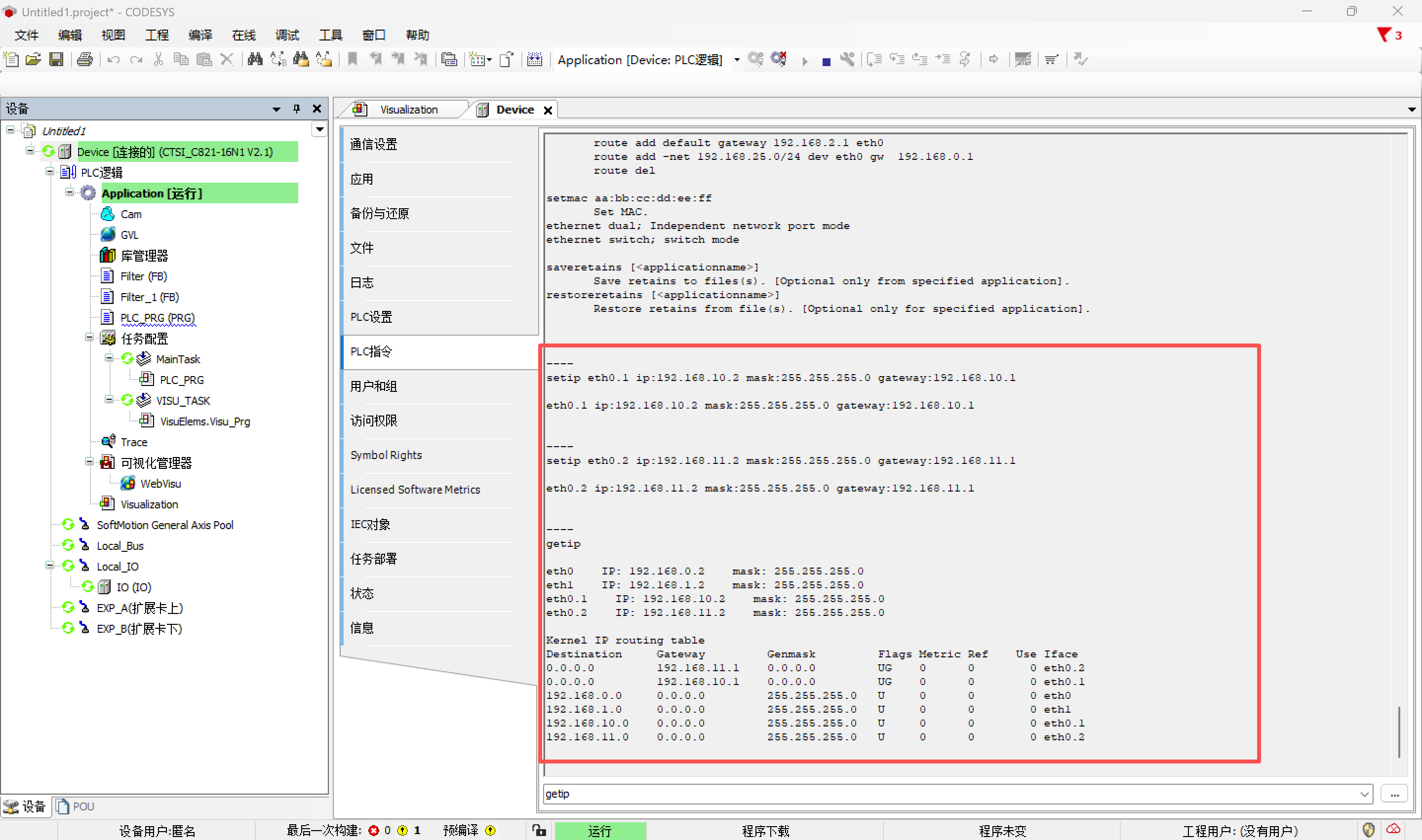

4、修改EtherNet网口 IP:
通过setip指令对指定网口(eth0.1/eth0.2)进行ip设置,反馈IP即设置完成
