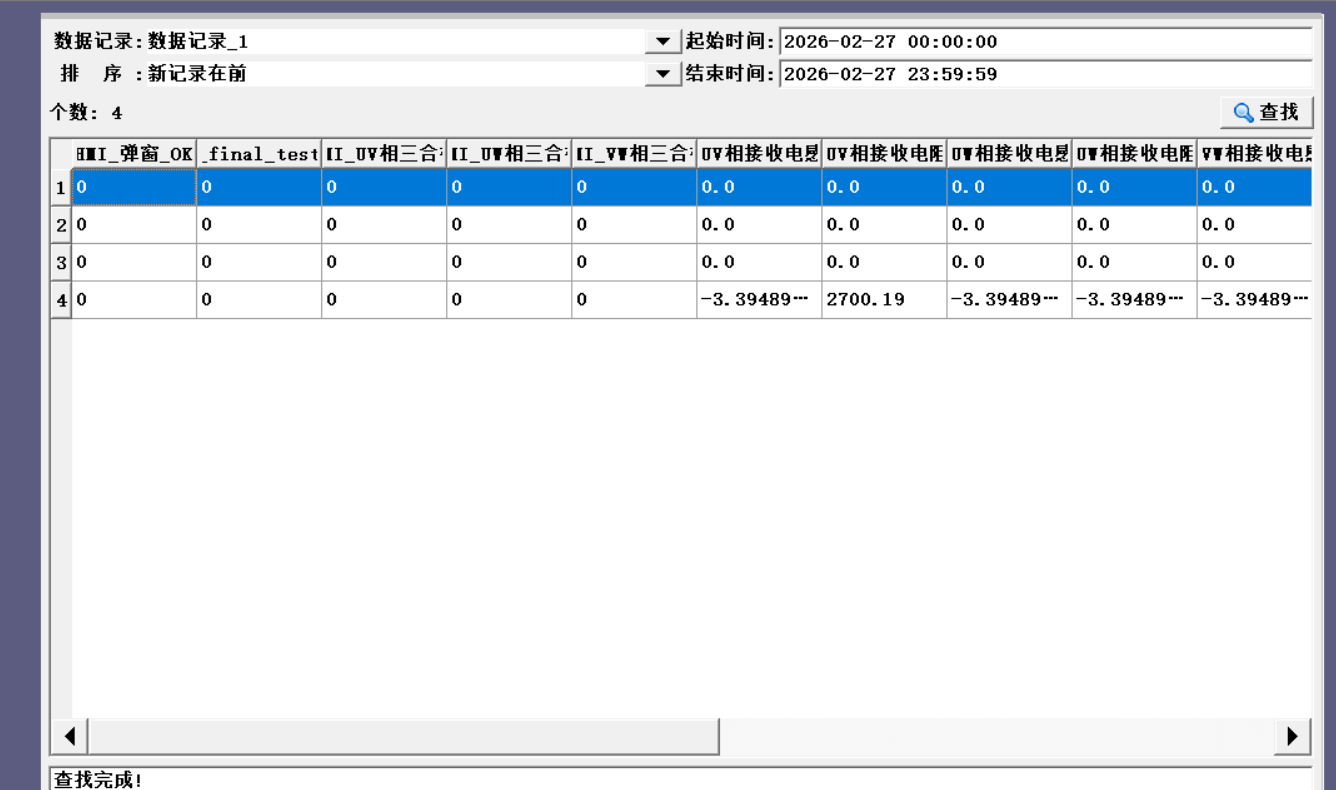

在设计HMI的数据记录时,偶尔会出现新增变量,从而变量显示顺序需改变。下面介绍下如何改变:(设计采用的是SCADA,HMI 4.1.1-R版本)
调序前
调序前

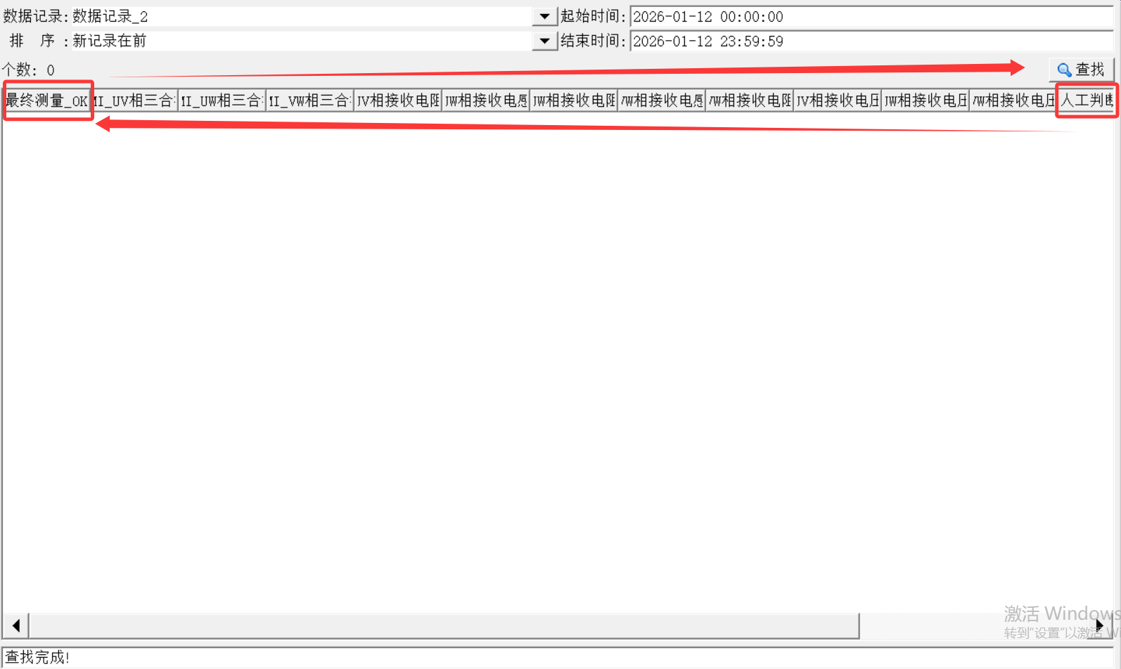

这是调序前的变量记录,现在需要加个变量在最前面。但是数据记录默认是添在最后面的;
这是调序前的数据记录。现在需要新增个变量,并且显示开头。默认的添加都是在最后,数据记录是根据变量的ID来排序的;

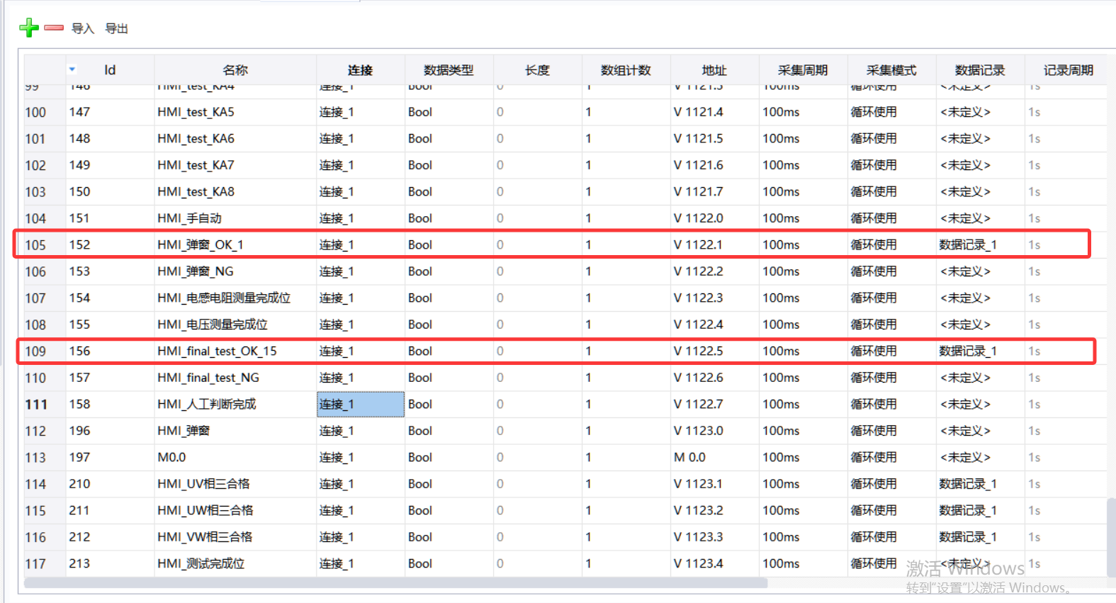

在变量名后面加_N(N是按显示顺序排列),这里只列出了BOOL型的显示,中间其他类型数据也一样设置。修改后数据记录就会重新按N的大小排列(此时变量记录的变量名还是_N显示),最后再到变量表里面把_N删掉,调序结束。
