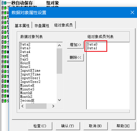

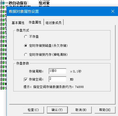

1.1、自动保存,设置1秒钟保存一次,设置保存2M的存储控件大小(条数参照提示)

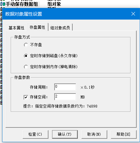

1.2、手动保存,存储周期设置为0即可,设置保存2M的存储控件大小(条数参照提示)

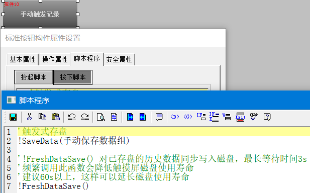

手动触发保存:使用函数!SaveData(手动保存数据组)
马上保存的磁盘使用函数:!FreshDataSave()
注:自动保存有个60S的缓存时间才会保存到屏的磁盘

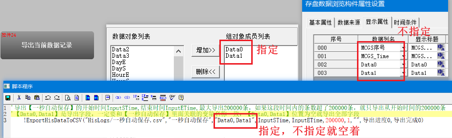

3:实现数据记录导出
使用函数:!ExportHisDataToCSV
需注意:如果指定导出列名称导出,名称一定要和记录的变量名称一致,不能导出只有列名称,不会有任何数据
