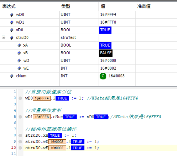

//程序
//直接用数值索引位
wD0.2 := 1; //WData结果是16#FFF4
//常量用作索引
wD1.cNum := xD0;//WData结果是16#FFF8
//结构体直接用位操作
struD0.xA := 1;
struD0.wD.3 := 1;
struD0.wE.1 := 1;
结果
