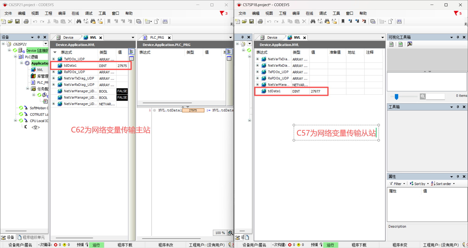

网络变量

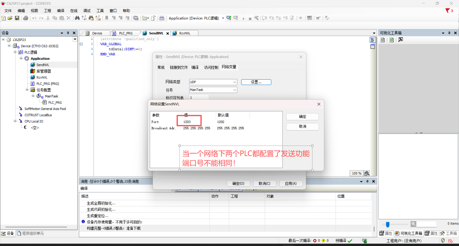

网络变量的值可以在网络中的不同 PLC 之间交换。变量必须在发射器设备和接收器设备中以严格的、相同的列表定义,其中只有一个设备的应用程序可以定义网络变量。这些列表可以在一个或多个项目中。

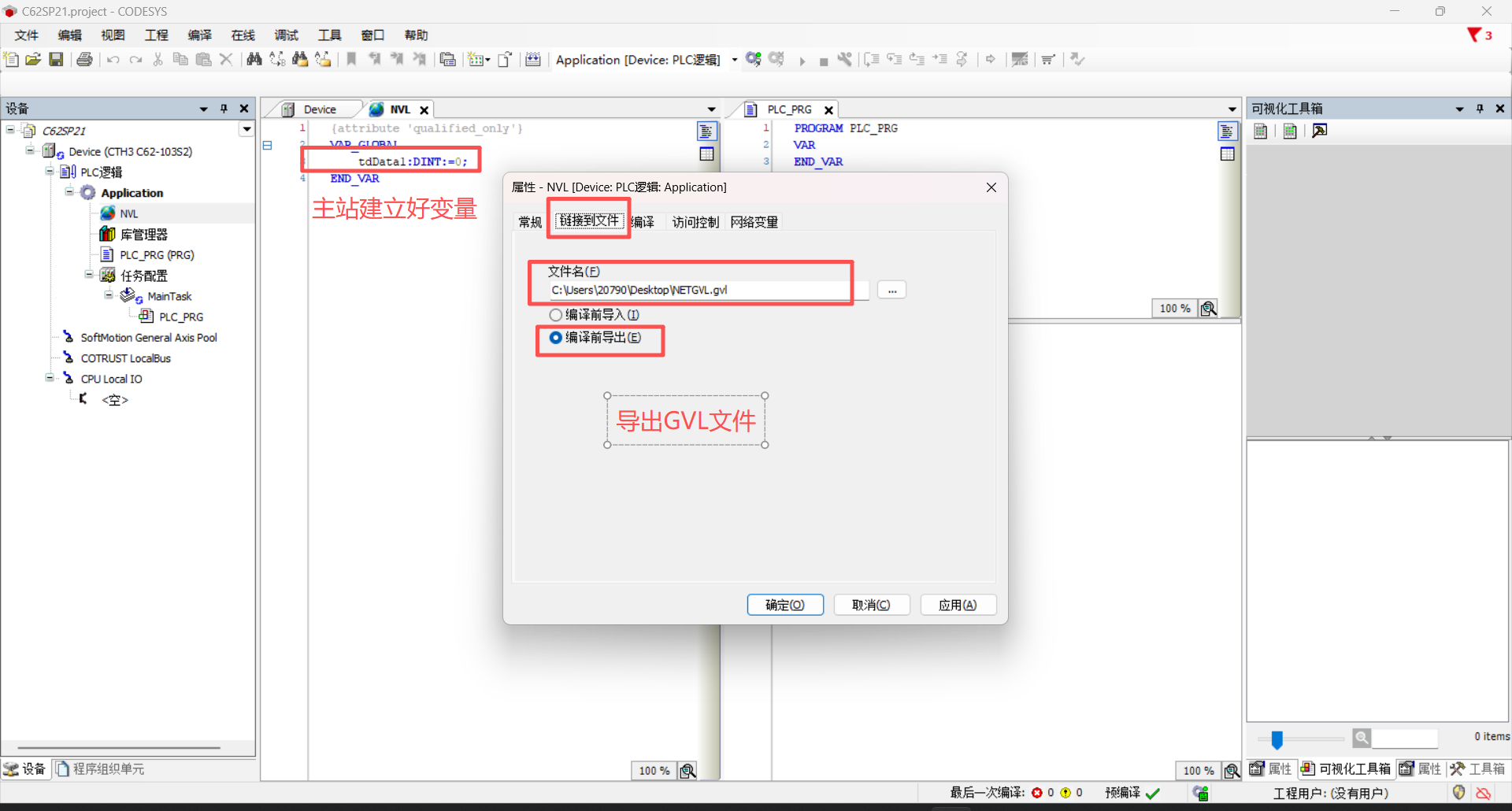

发送方中的网络变量列表是一个全局变量列表,其中特定的日志和传输参数在其对象属性中定义。通过添加这些属性,您可以从普通的 GVL.您还可以插入一个 网络变量列表(发件人) 当该对象已经设置了这些参数时,该对象直接进入设备树。

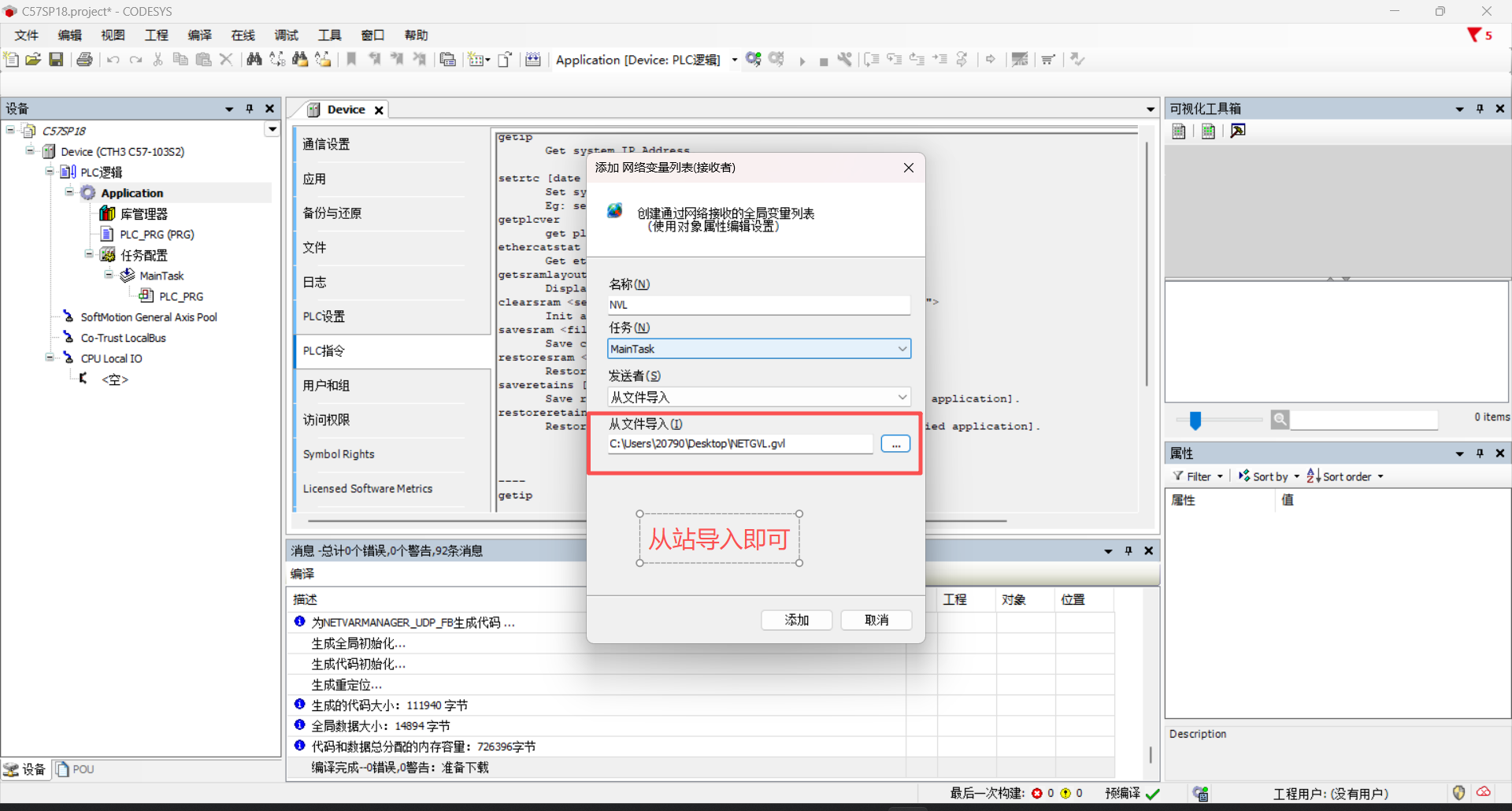

接收器中的网络变量列表是 网络变量列表(接收方) 类型。创建一个时,选择服务器的相应网络变量列表。作为替代方案,您可以从从发件人列表生成的导出文件中读取此变量列表。无论如何,在另一个项目中定义发件人列表都需要一个导出文件。
网络变量仅在一个方向上作为广播传输:发送方到接收方。但是,设备也可以同时包含发送者和接收者列表。
