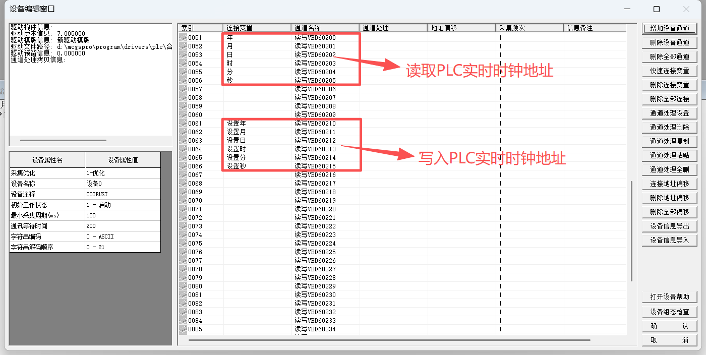

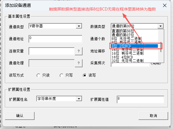

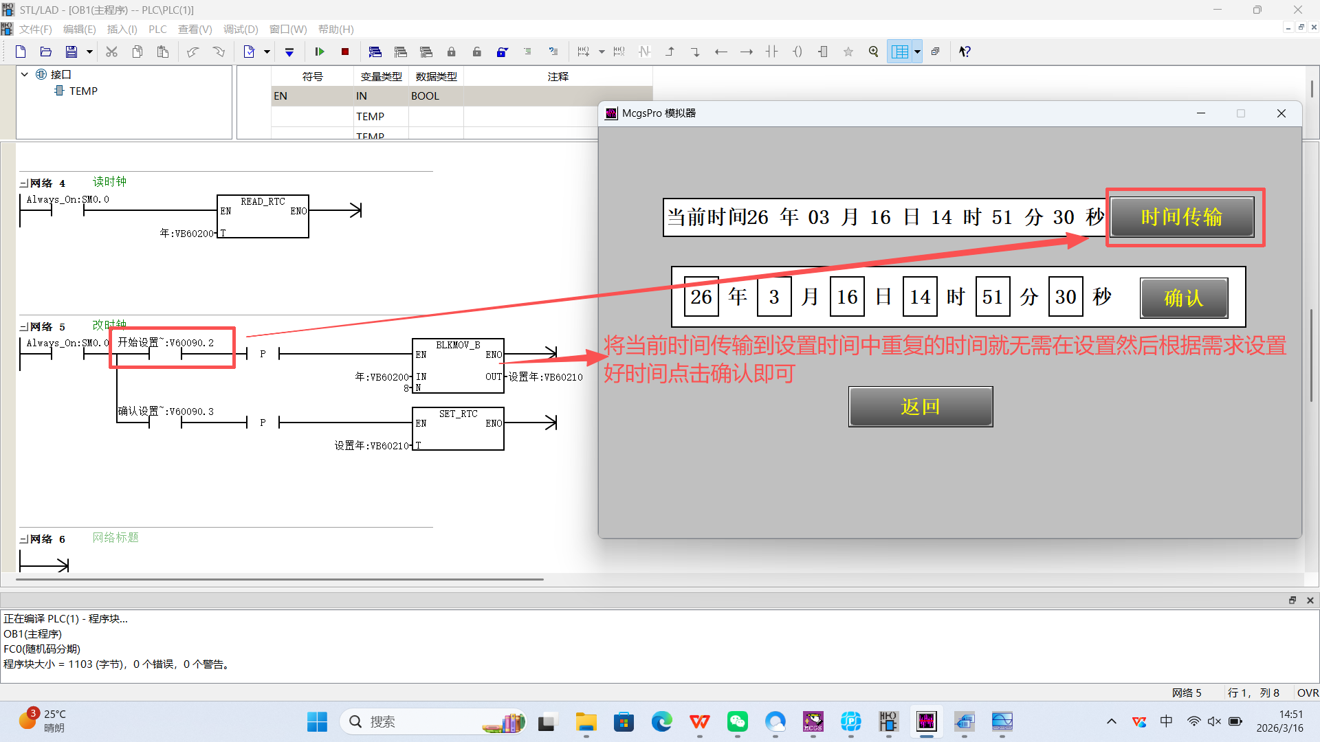

因MagicWorks PLC实时时钟指令使用的数据类型为BCD码格式,所以昆仑通态变量地址数据类型直接选择8位BCD数据类型就可以直接显示,无需在程序中进行将BCD码转为整数的操作。
