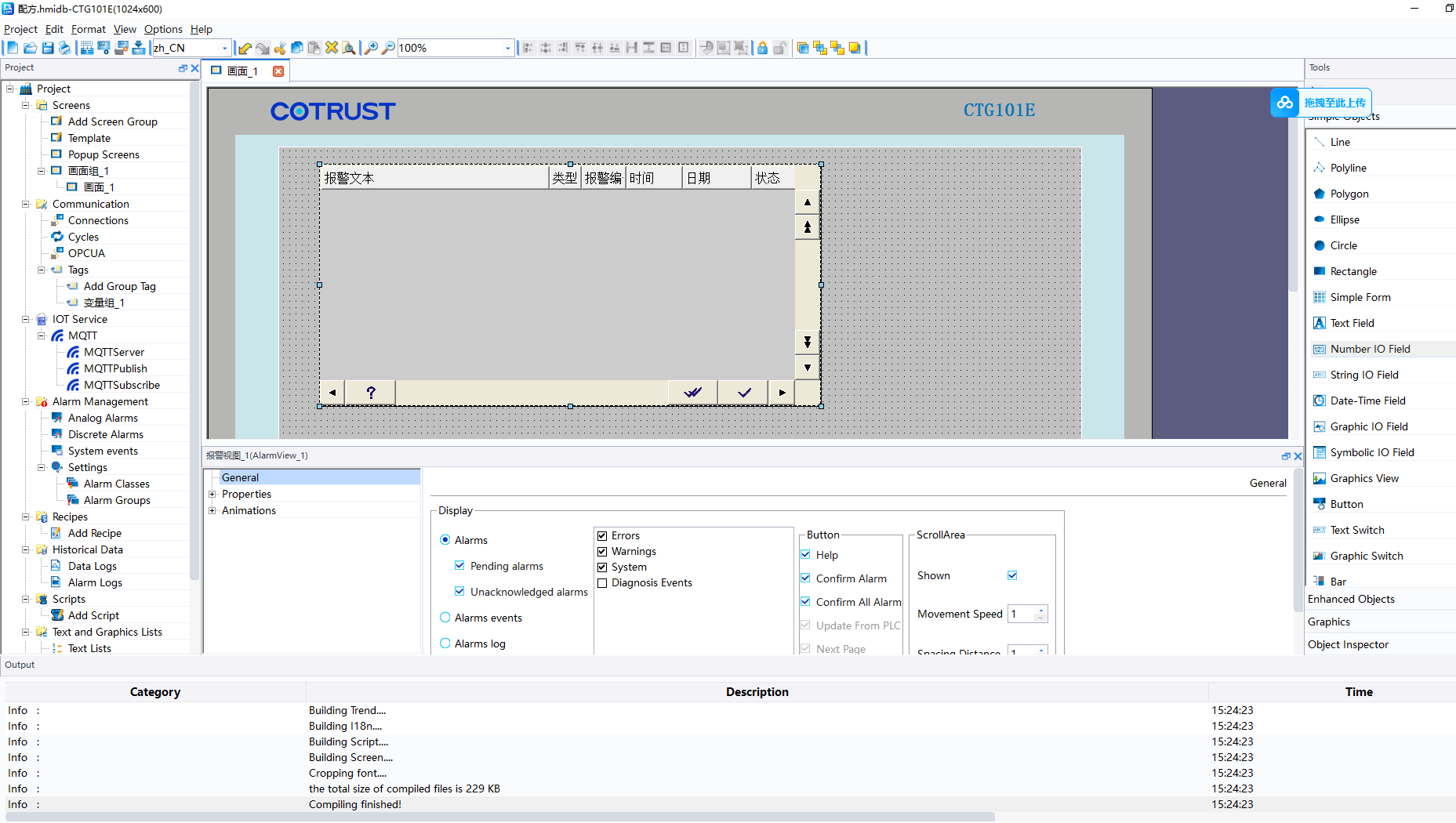

第一种:是软件本身窗口界面显示语言问题,也就是除组态画面之外的所有区域
像这种编辑画面都是英文,但是报警视图列头显示是中文

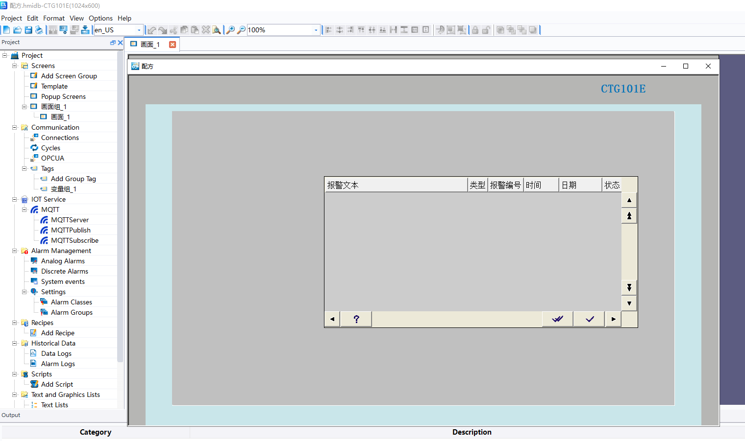

第二种:是运行工程(组态画面)显示语言问题,也就是模拟仿真和屏运行的都是使用运行工程语言
像这种模拟仿真显示是中文

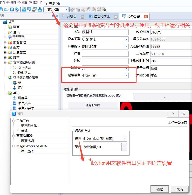

两种语言设置如下
