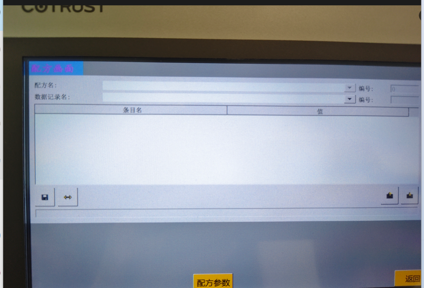

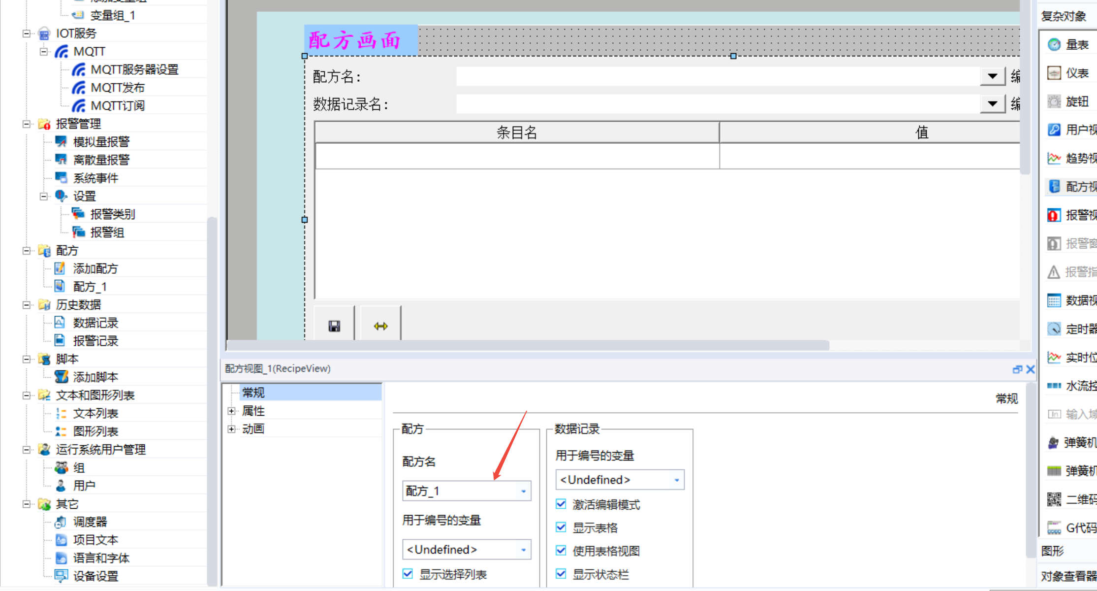

问题:工程配方视图组态了配方名,但下载后屏内无法显示配方名,如图:

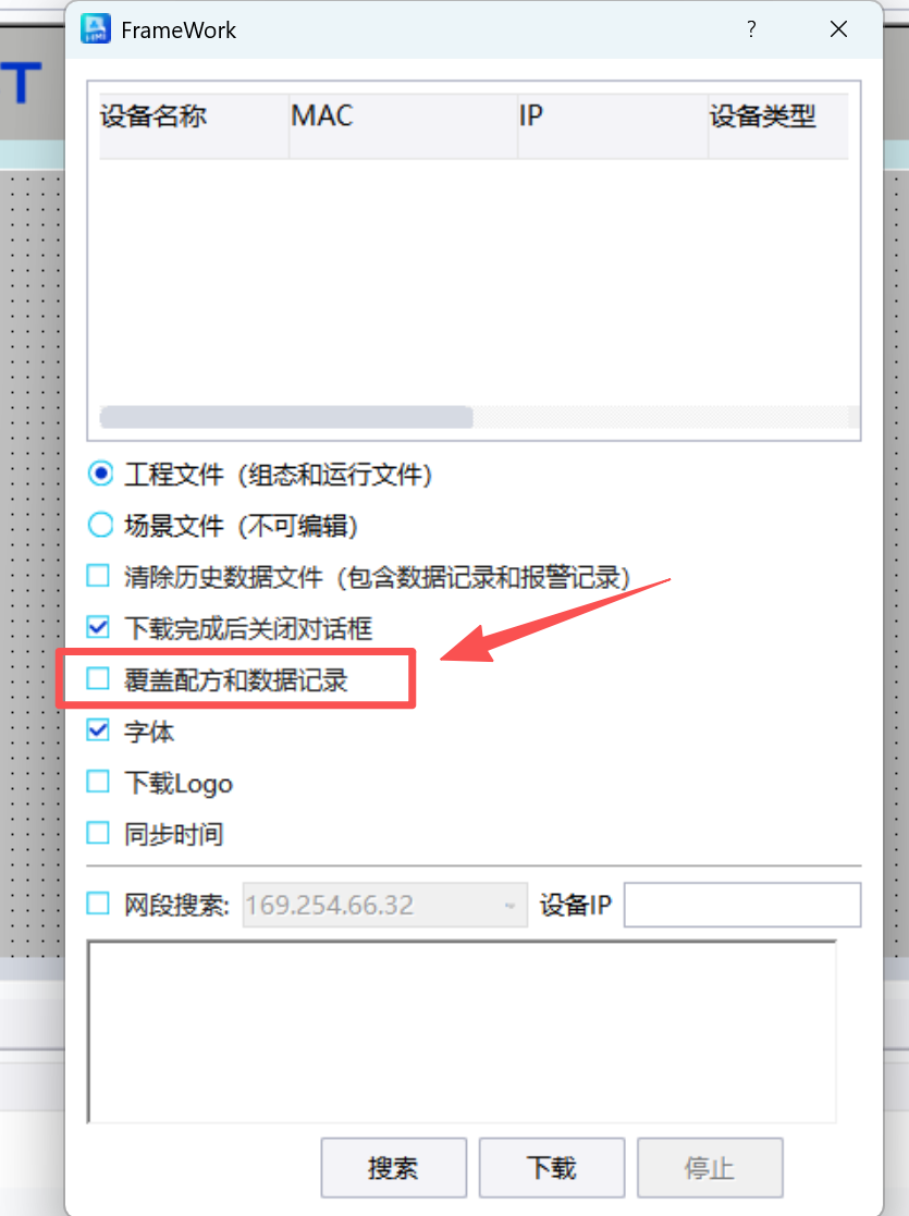

原因:下载没有勾选‘覆盖配方和数据记录’,新版本软件默认是不勾选‘覆盖配方和数据记录’的,如果有组态配方/数据记录需要手动勾选.
