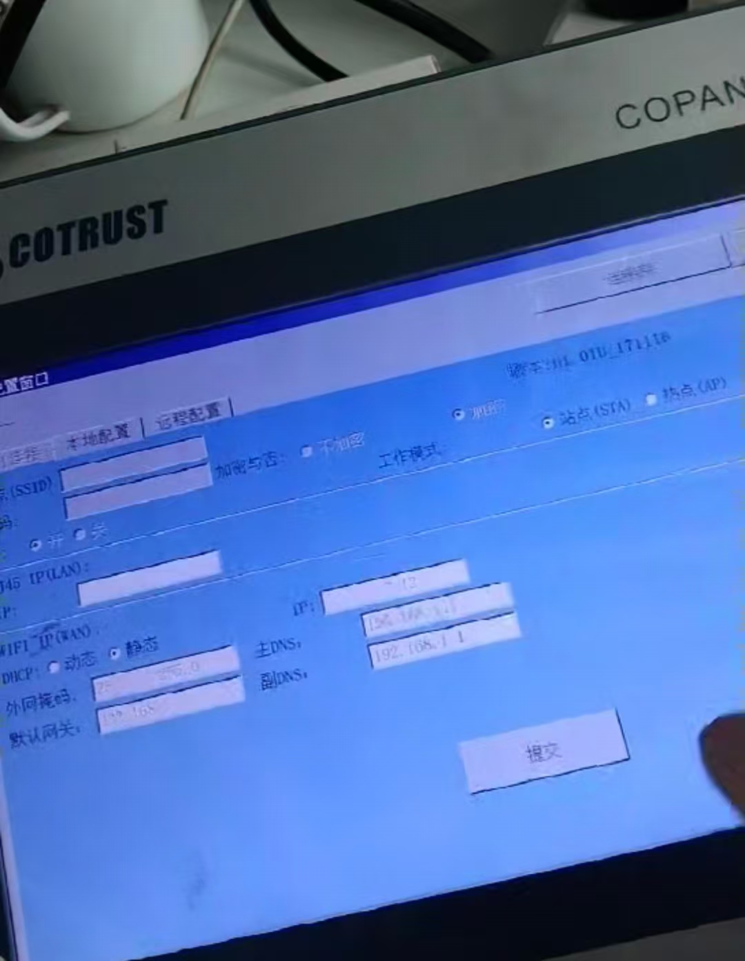

问题:HMI系统界面,IP设置好保存退出重进,IP变空格,如下图:
原因:屏的配置文件出异常
解决办法:重新更新遍固件。
