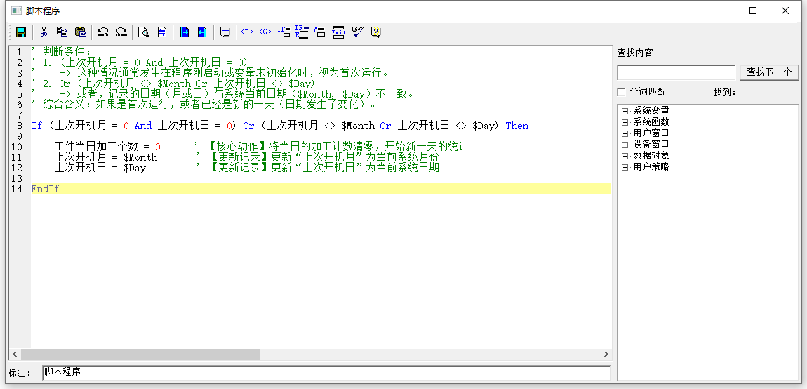

在某些特定场合中为确保工艺一致性,系统需在每次开机时通过脚本识别是否为当天首次启动;若是,则执行标准初始化操作(如清零计数器等)。
1、在触摸屏工程中新增两个局部变量,分别用于记录设备上次开机的月份和日期,并启用“变化时自动保存初始值”功能,以确保断电后数据不丢失。
2、配置循环执行策略,在任务中集成下述脚本,用于比对当前日期与上次开机日期,从而判定是否为当日首次上电
上述机制可在每日首次开机时自动重置工件计数器,满足日产量统计需求
注意:执行工件计数清零操作前,必须确保 PLC 与触摸屏之间的通信已成功建立,以避免因数据不同步导致计数异常或误清零
