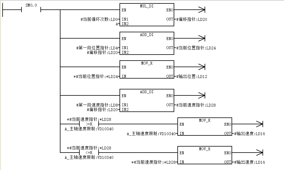

使用指针完成客户设定的多段数值
157
157
发表于 2026-4-1 11:06:38 | 显示全部楼层 |阅读模式
1.在程序块编写指针程序,根据实际现场的需求偏移。
微信图片_20260401095610_7_2.png 2.在外部配置好对应的地址。
