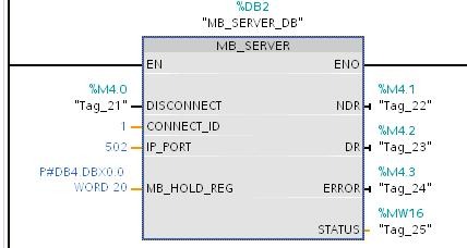

客户问题描述:西门子1200做服务器,利用MB_Server指令来与与我司HMI产品TP07I进行通信,当在触摸屏中建立了第21个地址时,HMI与PLC通信掉线,通信不上。
经排查:
是“MB_HOLD_REG:指向一个 DB 块(如 P#DB100.DBX0.0 WORD 20),作为 HMI 可访问的保持寄存器区”该引脚的设置问题;
客户只设置了可访问20个连续偏移的地址,只需将P#DB100.DBX0.0 WORD 20中的20改到相应的需要让HMI访问的数便可。
