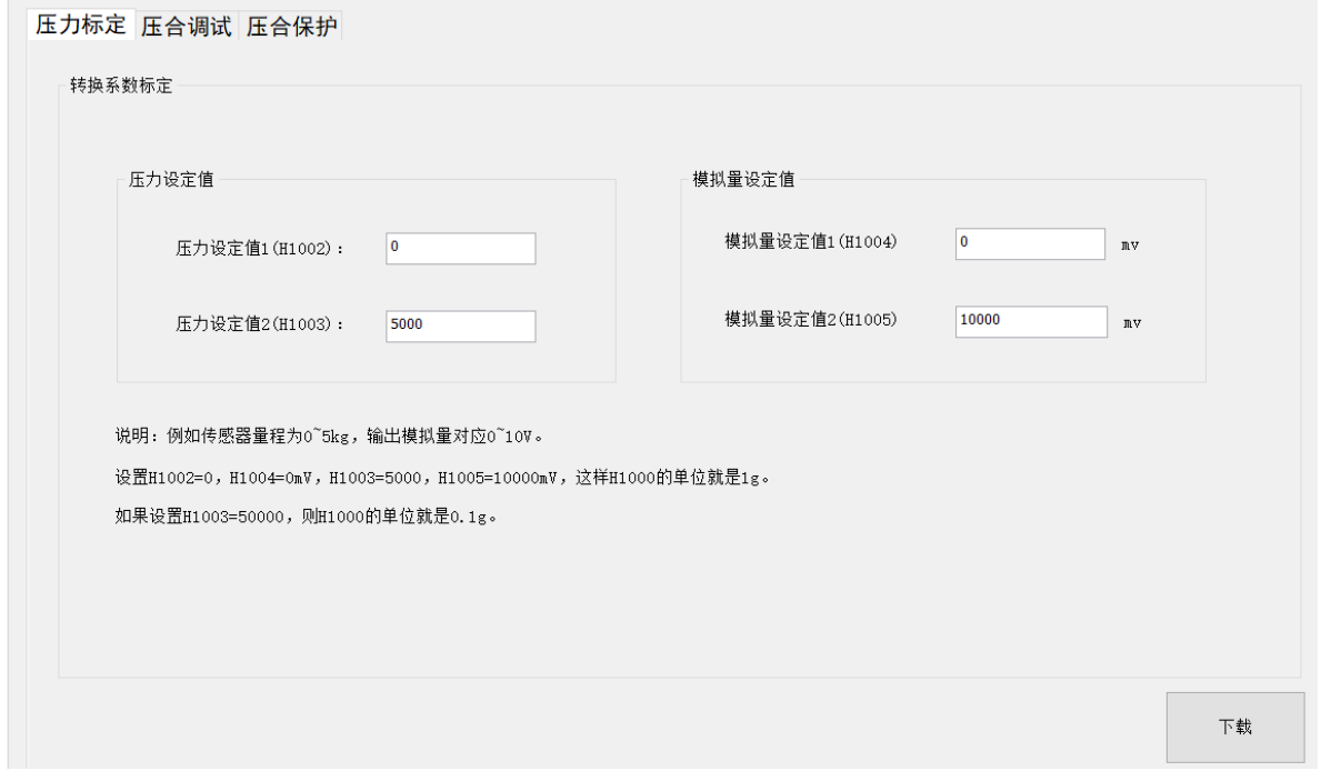

调试步骤一:将压力变送器的0-10V模拟量输出接到汇川伺服的模拟量输入引脚上。
二:打开压合调试页面,根据传感器的规格设定转换系数

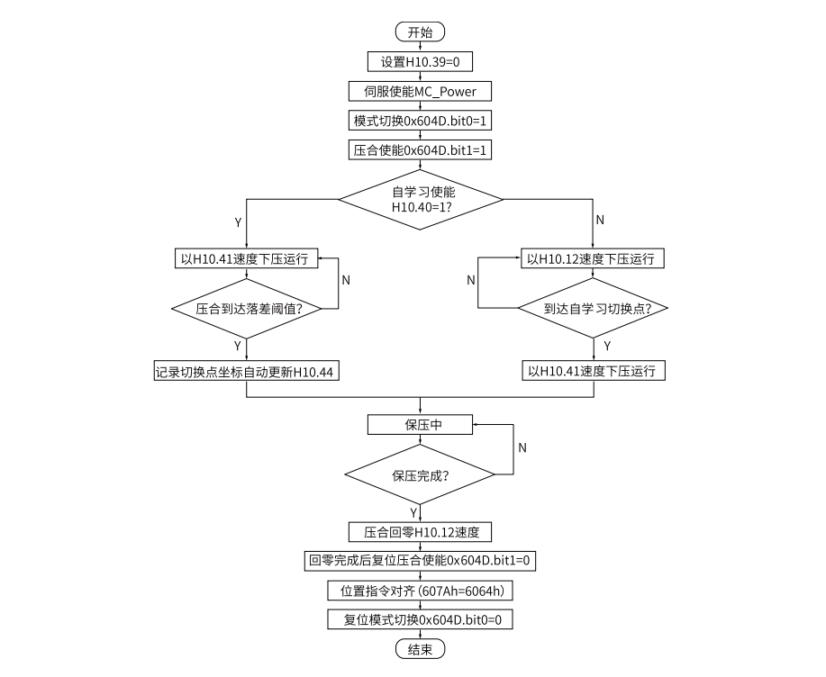

三:程序编写,压机整体控制逻辑如下。

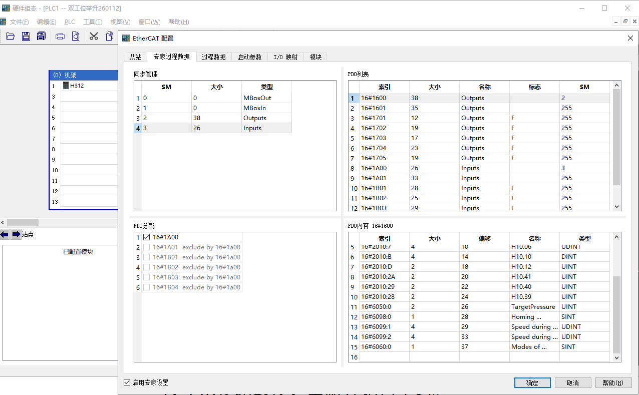

H312硬件组态
控制要点:
1:在从压力模式切换402轴控模式时要触发一次MOVE_ABSOLUTE,把当前值更新一下否则会出现位置异常的情况。
2:在压合模式下必须要到达指定压力才会停止,因此想要实现一旦超过额定位置仍未合格时就退回,需要先复位压合使能,再触发压合回零即可。
