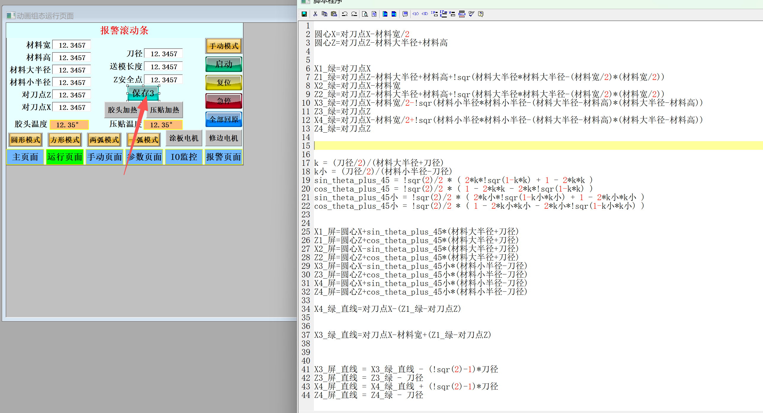

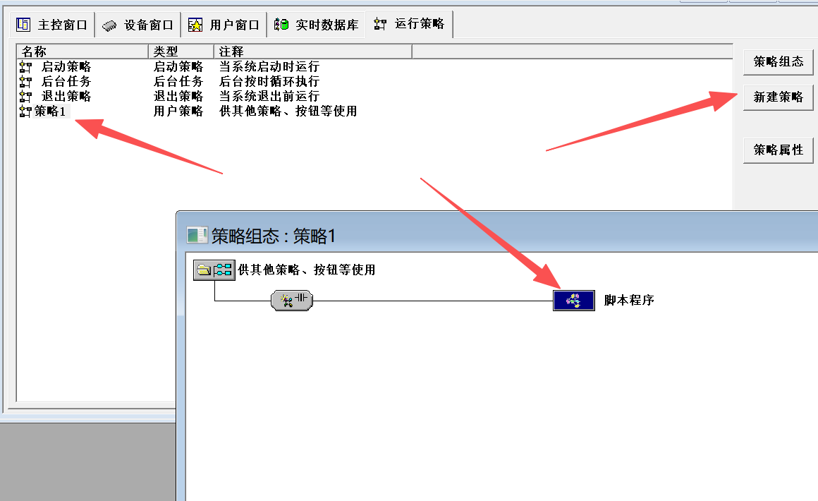

如果我们在程序中需要去计算一些东西,然后重新弄起来有点混乱的可以用触摸屏策略直接计算。如下图:

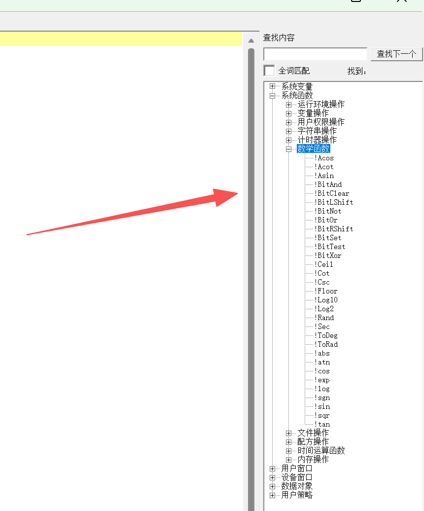

这个可以直接变量名计算。这个脚本可以在策略里面计算,也可以用按钮的脚本,页面的脚本进行计算。看个人需求,需要注意的是这里的函数有一些和c程序用的不一样,但是可以在脚本旁边查找。如下图:
