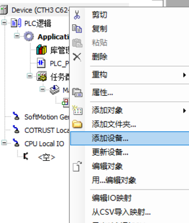

右击PLC设备,点击添加设备

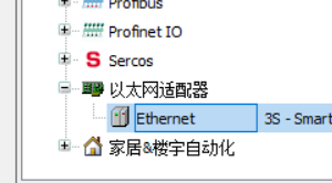

在以太网适配器下选择Ethernet

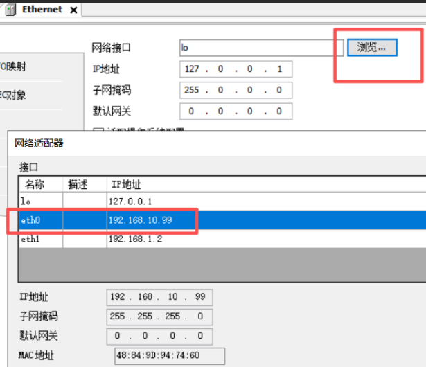

双击新建的Ethernet设备,点击浏览,弹出网络适配器窗口,其中eth0即为当前PLC的IP。可将eth0更改为想要的IP,点击确定。

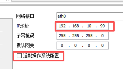

在上级窗口可看到IP地址变为了更改后的,这时把:适配操作系统配置勾上。

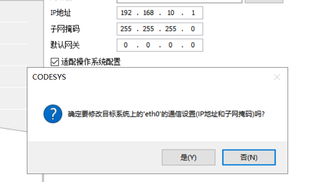

在弹框点击确定,即配置完成,之后这个工程只需下载进PLC就会直接更改PLC的IP。
