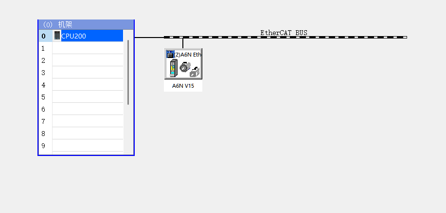

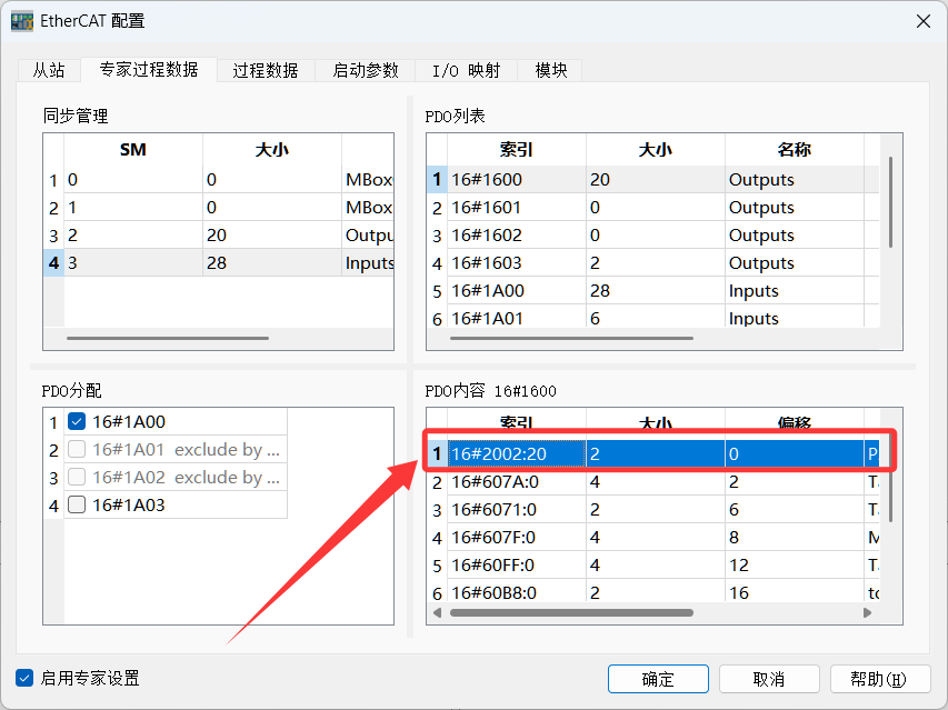

添加完PLC和A6N伺服,新建轴后,打开伺服ECT配置界面,勾选专家设置,默认在PDO第一行双击添加P2.031(16#2002:20H)的参数。
错误步骤1
错误步骤1

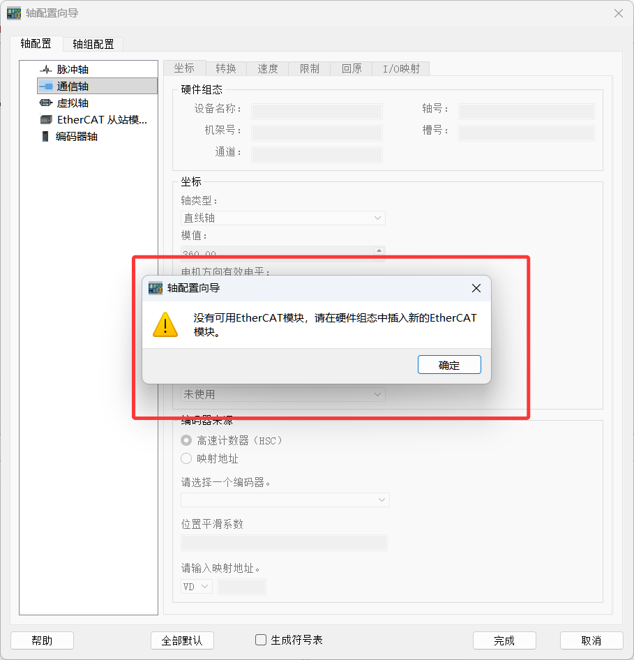

后,再次点击轴,会出现一行报错,并且新建的轴也会默认被删除。多次删除重建后依旧无果。
报错1
报错1
报错2
报错2

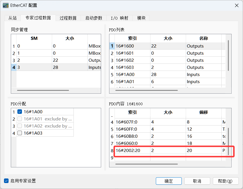

后续,多次尝试后,发现只要在添加PDO时,加在列表最后后,就没有问题。
