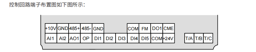

注意:H312的modbus接口,A为485+,B为485-
汇川M310变频器接口示意图

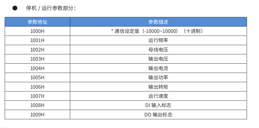

主要通讯用到地址
F0-03  主频率选择      9        通讯给定
FD-00   波特率
FD-01   数据格式 (奇偶校验)
FD-02  通讯地址
主要运行与监控的参数
