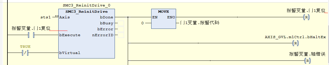

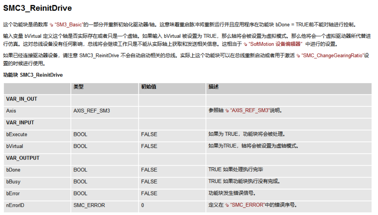

使用SMC3_ReinitDrive可执行轴复位功能,执行效果类似于软件执行单轴的冷复位。
在实际连接了驱动器设备时bVirtual需设为0,复位时bExecute需要一直为1,
整个复位过程大致3秒钟,Done位为1时复位成功。
